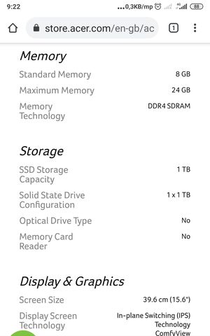

Ebben 2x4gb van 1 forrasztott és egy cserélhető, és más órajellel, de ezt már gago is írta.
Típus alapján jónak kell lennie, igen. Igaza van gagonak, ezt nem illet volna így eladni, de azt mondják, hogy semmit nem befolyásol, hisz alaphasználatnál nem fogod észrevenni, ami igaz is, de egy "szakbolt" ne adjon el ilyet.

Hát igen, csak 8GB-nak kellene benne lenni forrasztva.
Ha Intel-es lenne, nem szolhatnál semmit, mert annál egyértelműen le is van írva, hogy max.20GB a bővítési lehetőség, de így ez nem kerek.
10kor nyitnak, fel kell venni velük a kapcsolatot, és kiharcolni, hogy olyat adjanak ami 8GB-os forrasztott RAM-os, vagy cseréljék ki ha neked megfelelő így is 3200-re önköltséges nélkül a 2666-ost, vagy elállni a vásárlástól. Ez így nem jó és elfogadhatatlan

Na akkor ez így már nem is jó.
Igaz, hogy nem dual chanel-ben kezeli a gép a két RAM-ot, de gyárilag nem tetszik/tehetik össze, hogy a 3200-es forrasztott RAM mellé 2666-os RAM-al bővítenek.
Itt valami nem stimmel.Pyttawrx a 3200-es Kingston leírtak szerint
Csak, hogy ne nézzetek hülyének ez a hivatalos leírás az angliai Acer től:
Bocs a képért -

Te is csinálj egy itt kért userbenchmark #168235gago1975 tesztet please és az ott mutatott RAM -részt screenshot-olva küld vissza vagy privátban, vagy itt tedd közzé a fotót.
Ez azért lenne jó, mert akkor itt valami simli van Acer részről. Simliztek a Helios/Triton 300 RTX2060, 2070 max-q gépeknél is a kijelző panellal. M.o-ra csak a gagyi CMN1521-es 144Hz-es 5x%-os sRGB-s panelos gépet hozzák be és azt adják horror áron, és nem a jobb 144Hz-es AU Optronics B156HAN08.2-t vagy a mégjobb 240Hz-es Sharp LQ156M1JW09-et -

Én pedig az alábbira hívnám fel a figyelmed.
A 2666Mhz-s 4GB forrasztott RAM az Intel-es Acer Aspire 5 A515-54G -nél van csak "Memory: 8192 MB, 4 GB soldered, 1x 4 GB module, 1 slot up to 20 GB", az Intel a 10th gen i5 U-s CPU-nál korlátozta a RAM sebességét 2666-ra, ha van RAM Slot.
Az új 11th gen Intel-nél pedig 4GB forrasztott + 1x32GB (bár lentebb ezt írja "Тhe right side is presented by a single RAM slot which supports up to 16GB of DDR4 memory and there is an NVMe M.2 slot too.) tehát, hogy a korlát itt is 16GB RAM.
illetve az alábbi lehetőségek vannak:
i5-10210u Csak forrasztott RAM, lehet 2133Mhz LPDDR3 variáns, és lehet LPDDR4-2933, ez függ a megrendelő cégtől.
Amennyiben forrasztott és Cserélhető RAM Slot van, akkor 2666Mhz DDR4 mind a forrasztott, mind a cserélhető, és ha csak cserélhető van benne akkor is 26666Mhz-s lehet a maximum amit kezel. Tehetsz bele 2933-ast is, csak a RAM vezérlő a leggyengébb RAM-hoz igazítja mind a sebességet, mind a késleltetést.
Nem tudom tisztába vagy e a RAM sebesség (Mhz) és a késleltetés(CL) valamint az 1R x8 (két oldalas 4+4 DRAM chip) valamint az 1R x16 (egy oldalas 4 DRAM chip) -al.Ryzen 5 5500u/Ryzen 7 5700u-s Acer Aspire A515-55 AMD verziót kizárólag 3200Mhz-s 8GB alaplapi forrasztott RAM-al hoznak forgalomba, és ezt lehet max 16GB ra bővíteni, ennyit enged a BIOS, 8+16GB már nem engedélyezett.
Acer Aspire 5 (A515-45 / A515-45G / A515-45S) Ryzen 5 5500u- Specs "RAM: up to 16GB"
Mivel 12GB RAM modul nincs, a BIOS pedig nem tiltja a forrasztott RAM-ot ha 8-nál nagyobbat tesz bele a user, így kizárólag 8GB lehet a forrasztott RAM
