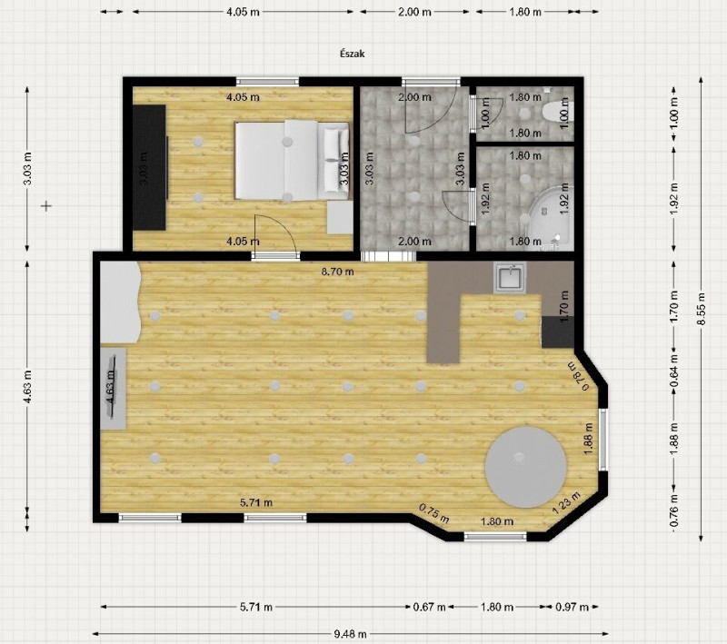

Klímás fűtést tervezek főfűtésnek, még elég messze vagyok a klímaszereléstől, de szeretnék egy kis infót gyűjteni előtte.65m2 kistégla lakás (ikerház, kb 100 éves), belmagasság 2,5 méter. Kívül 15 cm EPS szigetelés, Padláson 30 cm gyapot, aljzatba 10-17cm között, 3 rétegű nyílászárók.
Elsősorban parapet klímára gondoltam, viszont nem vagyok benne biztos hány darab kéne, illetve mekkora. Hálószobába közvetlenül nem akarok (zaj, huzat), így gondoltam arra, hogy annak ajtajával szembe az ablak alá (ablakok alatt kiszögellés van, beférnének a beltérik) egy 3kw körülit, illetve a konya részbe szintén egyet a keleti oldalra.
Másik variációm, hogy csak a keleti részre egy 5-6kw körülit. Ez ugye hangosabb egy kicsivel, viszont csak egy zajforrás lenne az is a konyha részen. Hátránya, hogy csak 1 gép van, 2 darab azért üzembiztosabb, illetve a nagy helységen kívül, nem igazán fog máshova befordulni a légáramlat. Ugyanakkor jelentősen olcsóbb, ahogy néztem 700 körül kezdődnek a japán parapetek, nem mindegy, hogy 1 kell vagy 2 (oké a nagyobb teljesítményű kicsit drágább).
Ki hogyan oldaná ezt meg? Kiegészítő fűtést raknátok előtér/fürdőszoba részre (elektromos padló, infra stb.)? Hálószobába, hogy 2 fokkal kevesebb lenne kb. nekem még előnyös is.
Árukereső alapján Fujitsu, Hitachi, Panasonic, Toshiba, Daikin ami van. Topikot olvasva láttam, hogy Panasonicnak a garija nem a legjobb, van amelyiknek kiemelkedik az ár/értéke? Kültéri földre lenne rakva, ha ez számít.
Bármilyen észrevételt szívesen fogadok. Próbálok tájékozódni, mert elég sok kókler szakemberrel összetalálkoztam az utóbbi időben.

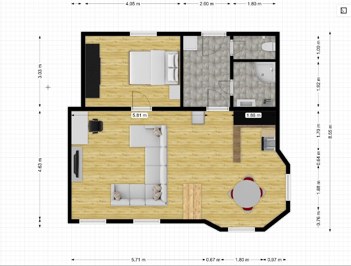

Lakás felújításban vagyok, klímás fűtés felé hajlok. Nekem eddig a legszimpatikusabb a parapet klíma + fűtőszőnyeg kombó volt. Most viszont felmerült a légcsatornázható klíma, vagy kazettás álmennyezeti klíma is. Most jönne a gipszkartonozás, szóval el kéne döntenem melyik legyen. 3 rétegű nyílászárók, 15cm eps szigetelés, 3 méteres belmagasság, padlás van.Parapet klímából 2 darabot gondoltam, a hálószoba ajtóval szemközti ablak alá, illetve a jobb szélső ablakhoz. (Szeretem ha a hálóban vagy 2 fokkal hidegebb van, plusz úgy tuti csend van). Ez a verzió olyan 1,5 millió (Fujitsu, Panasonic) körülre jönne ki ahogy néztem. Parapetes klíma azért szimpatikus, mert az "alulról" fújja a meleg levegőt, úgy gondolom az komfortosabb érzetet ad. Viszont nem lenne minden helyiségben beltéri, ezért is menne fűtőszőnyeg az előtér, wc, fürdő szekcióba. Illetve 2-2 beltéri-kültéri üzembiztosabb.
Légcsatornázható klíma talán összegben ugyanide jön ki (ebben nem vagyok biztos), előnye, hogy minden helyiségben megoldható a befúvás, elvileg kisebb a zaj terhelés is. A komfort érzete nem tudom milyen lehet.
Kazettás klímának semmi előnyét nem látom az én helyzetemben.
Split klímából ezért az árért kapnék 3 darabot, jobban eltudnám osztani a beltériket, viszont főfűtésnek nem tartom annyira ideálisnak, mint a többi verziót. 1 évet laktam olyan házban ahol split klímákkal ment a fűtés (gagyi klímák, szigeteletlen ház). Itt a zaj és a meleglevegő áramlása nem volt a szimpatikus.
Mi lenne az ideális szerintetek? Kössem be a gázt?

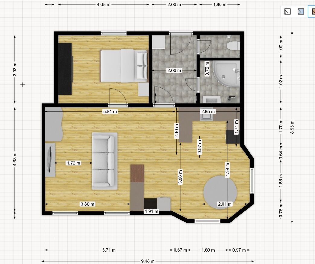

Lassan elkezdem kivésni a villanyvezetékeknek a helyet, ezért a klímák helyét is be kéne lőnöm. Klíma lenne a ház (ikerház) főfűtése, gáz be sincs vezetve, nem is látom értelmét. H tarifa ki lesz építve.
Több éves felújítási hobby project amúgy, idő sincs, pénz se sok egyben, szakember meg végképp, az ács például csak 2022-re tudott időpontot adni, szóval ráérek agyalni.
Szigetelésnek legalább 15 cm EPS a terv, tömör tégla fal egyébként, nyílászárók 3 rétegűek (a zaj miatt elsősorban), padlóba sztem 10 cm szigetelés fog beférni, padlásra 15 cm kőzetgyapot leterítve.Annyira még nem jártam utána a dolognak, így első blikkre két darab parapet Fujitsu AGYG09LVCA / AOYG09LVCA-ra (3,5 kw a fűtés) gondoltam a nappali/konyha részbe (40m2, belmagasság valszeg 2,8m lesz) a két szélső ablak alá.
Hálószoba még kérdőjel, lehet megpróbálom majd az infarpanelt kiegészítő fűtésnek, ha nem jön be, akkor split klíma (zaj miatt ódzkodom kicsit, most is klímás szobában alszok (valami kínai cascade, van hangja rendesen, megszoktam már, de ha nem muszáj, nem akarok gépzajban aludni, még ha egy drágább klíma halkabb is.)
Fürdőszobába egy elektromos törölköző szárító. Vagy felmerült még bennem az is, hogy az előszobába is egy split klíma a wc/fürőszoba ajtókkal szemben, de a 3 helység összesen 12m2 és a jellegük se igényli a nagyobb hőmérsékletet úgymond, szóval nem tudom.Mit gondoltok elég ez így, illetve jó az elosztás, elképzelés?
