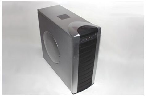

Még mindig nincs infó róla, mi fér bele, méret kellene. Namost az van, hogy nem fejből vágjuk az összes ház belméretét, hanem rá szoktunk keresni, jó esetben gyártói honlapon, hasonló esetben tesztekben vagy felhasználók írásaiban megleljük. Jelen esetben a "stacker1"re keresve marhára nem találtam semmit. Javaslom tegyél egy próbát te is, aztán ha már tudsz segíteni némi támponttal az ajánláshoz, visszatérhetünk arra, mi is ajánlott ekkora TDPhez.
Dark Rock Pro TR4 pl. elég lehet rá. -
Speed®
bambano #88022 üzenetére
Stacker 810? Annak a hátsó dupla 120as helyére be lehet szabni egy 240es AIOt adott esetben, de nem feltétlenül erőltetném a felhasználás jellegét tekintve. Van bőven böszme léghűtés a piacon TR4re is, viszont ahhoz le kellene tisztázni a CPU IHS/oldallap sík távolságot, mert nem igazán van erre vonatkozó infó hirtelen netszerte. Illetve nyilván fontos a többi komponens is, mert ha teszemazt nem fér el majd az adott lapon/RAMokkal az ismeretük nélkül ajánlott/vásárolt megoldás, nem leszel boldog.
