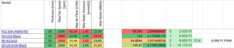

A Jonsbo HF1215 Black ARGB-s és nagyobb légmennyiséget is tud a P12 Slimnél, ha megteheted vedd ezt.
Nem a statikus nyomás a mérvadó, mert vékony a lamella mélysége amin át kell nyomni a levegőt...
Megpróbálhatod a 25 mm-es ventivel, de szerintem nem fér el. Ha nagy szerencsével mégis sikerülne - legyen így - a te hűtőd 4 csöves, attól ne várj sokat...
120 mm-es slim ventik altuális árakkal itthonról:

[link] [link] [link] [link] [link] [link]Először én rápróbálnék egy P12 Slimre szólóban - de csak ügyesen, nehogy így járj: [link]
Vibration dampert vagy szivacsot rakj oda, nehogy szétrobbanjon...
A jó beállítás az ha felülre teszed a ventit és lefelé fúj a lamellákon át.Ha az még mindíg kevés lenne jöhet alulra a 90 mm-es gyári venti. Nem kell hozzá Y slitter kábel, mert a P12 eleve sorba köthetős kialakítású.

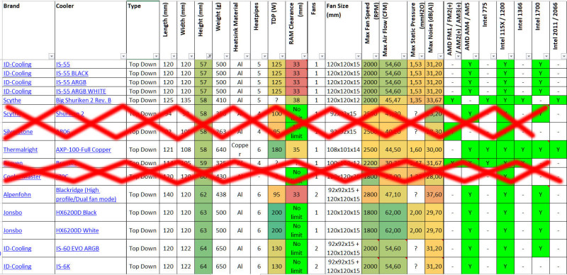

A ventis témához kapcsolódóan korábban már futottunk egy közös kört #43123, gyakorlatilag vagy ventire vagy hűtőre fogsz több pénzt költeni.
Mivel 90 EUR az durva ár én az előbbi posztban említett BR + Arctic slim ventik mellett tenném le a voksomat ár/értékben.Egyébként sajnálom hogy nem érdeklődtél hogy az IS-50 jó lesz-e...
Zamma
Talala #96471 üzenetére
Nézz meg teszteket a Blackridge-ről, nagyon kellemesen lehűti a procidat, ha lecseréled a ventit vagy egy Noctuára vagy 2 Arcticra
Idézek L4D1K fórumtársunktól:
„Viszont a 25 mm-es topflow hűtővel a ridge megtáltosodik. Nekem cinebench alatt 64 fokon megállt az 5600x. A BQ (shadow rock) a mostani melegben 75 körül volt és hangosabban. Sztem szép teljesítmény.”Nálad nem fér be a 25-ös venti, csak a 15 mm magas, a Noctua ebben az egyik legjobb, meg a Silverstone.
____________________________________________________Ha mégsem jönne be a fenti verzió, akkor németből tudsz rendelni Thermalright AXP-100 Full Copper hűtőt, az még az 5700g-t is szépen kiszolgálja. Viszont azt éppen nem állítom hogy olcsón...
