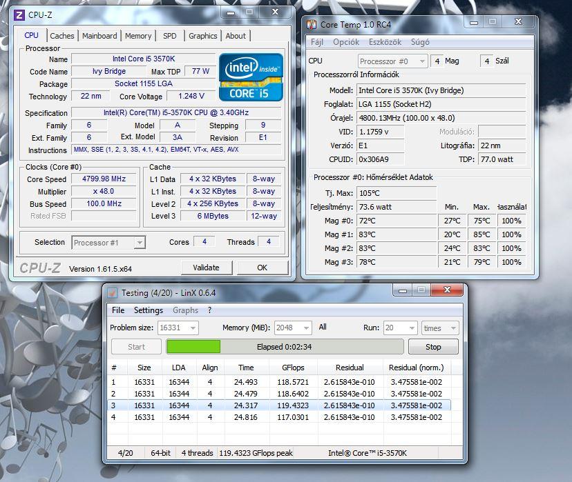

A legjobb hűtőt szeretném venni, de semmiképpen sem víz.
Amely zajszintben is lehetőleg a legalacsonyabb.
Ha teljesítményben, zajszintben nem különbözik a Thermalright-ol, emezt venném.
Ugyanaz a kategória.
Legalábbis árbanEz a Mugen 2-es, félek nem bírná el már hosszútávon a 4.8 GHZ-et, vagy mégis, akkor is azt szeretném, hogy nagyobb hatásfokkal legyen hűtve a processzor, legyen hűvösebb, csendesebb.
Bár ez sem hangos, minimális különbséget veszek csak észre zajszintben a 4 és a 4.8GHZ között. -
