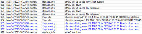

Lellenőrzöm azt is. Köszi a tippeket. Az interfészről egyébként nem találok adatot (ez egy Xerox WorkCentre 3345), de gondolom ha az elején felépül a kapcsolat 1G full duplex-el, akkor annak jónak kell lennie.

1 nap. Az lehet probléma, hogy a DHCP .100-.250 között oszt címet, de a statikusra állított cím az a .30, tehát kívül esik a tartományon?
"Nincs véletlenül az IP > DHCP Server > Leases fül alatt dupla bejegyzés az adott MAC-re?"
Mármint ezt akkor kellene néznem, amikor online a nyomtató? Jelenleg offline és ott van a leases fülön a statikus címmel, ill. az ARP listában is benne van. Ha jól gondolom, ez így normális és nem látok duplikátumot. Holnap ránézek úgy is, hogy be van kapcsolva a nyomtató.
Egyébként magát a kékkel kiemelt üzenetet azt jól értelmezem, hogy a router felkínálja a .30-at, de a nyomtató nem fogadja el, ezért "failed"? Vagy debug módban kellene ránéznem, hogy ez egyértelműen kiderüljön erről van-e szó?

Korábban évekig OpenWRT volt, ott soha nem volt ilyen probléma. Biztosan a nyomtató oldalán keresendő a hiba? Energiatakarékos mód van benne, de az kb. 5 perc inaktivitás után lép működésbe. Nem magyarázza, hogy a képen látható esetben miért egy perc után dobta el a címet. Másrészt energiatakarékos módban is meg kell tartania a hálózatot, hiszen beérkező nyomtatás esetén fel kell élednie.

Sziasztok, probléma megoldásában szeretnék segítséget kérni.
Van egy Xerox nyomtató, ami közvetlenül a routerre van kötve kábellel. A router egy Mikrotik hAP ax^3 és DHCP-vel oszt IP címet a nyomtatónak. A kiosztandó IP cím statikusra be van állítva a 192.168.1.30-ra a DHCP konfigurációjában. A nyomtató beállításaiban pedig be van állítva, hogy DHCP-vel kérjen magának IP-t.
A probléma a következő: Általában fogja magát a nyomtató és elveszti az IP címet, majd átáll 169.x.x.x-re, mert nem kap többé IP címet a routertől.
A router logjában a következőket látom:
Mi lehet a probléma oka? Azt látom, hogy a nyomtató bekapcsolásakor először 100M-re állítja a portsebességet, majd 1G-re, de nem hiszem, hogy ez a probléma, mert utána rendesen kiosztja az IP címet a nyomtatónak és csak egy perccel utána jön a hibaüzenet, hogy "offering lease without success".
(Az utolsó sor a nyomtató kikapcsolása)
Van, hogy ez a hibaüzenet egy percen belül előjön, de van, hogy 5-10 percet is várni kell rá és néha egyáltalán nem jön elő. Addig a pontig a nyomtató elérhető hálózaton keresztül, ahogyan kell.
