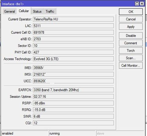

Marcelldzso: nem pipálod ki azt a band-t amit nem akarsz használni..., ha a B7 be van, akkor arra áll be.., egyébként lte jelre max körülit ír, de elmegy többször is. Ma kb 10x már..
bacus
Nincs hiba üzenet.
Most kézzel átraktam band3 -ra, eddig mindig band7 -re állt rá, meglátjuk.
Az lte scannernél a band3 erősebb a jel, nem is értem miért nem arra kapcsolódott.

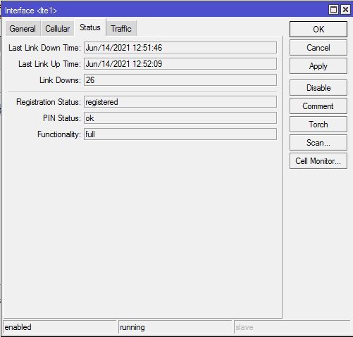

Nem tudok 24h felcsatlakozva lenni, mert hajnalban 3x dobott le a hálózat. 3h21 , 4h38 majd 5h50-kor. Illetve ez nem tudom mi, mert egyszer csak nincs net, én tiltom majd engedélyezem újra az lte interfacet.
Ilyenkor csak a telefonom biztonsági mentése menne, ami megszakad. :(
Tavaly 5 hónapig észre se vettem, hogy egyszer is leállt volnaLehet Telekom se lenne jobb?

20 MHz és csak az A van engedélyezve, A/N, vagy A/N/Ac, ehhez 40 vagy 80MHz sávszél biztos segítene.
