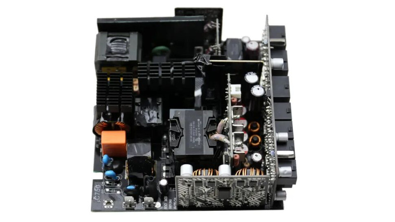

Pikari #153520 üzenetére
Maradjunk ennyiben, hogy ez a Te szubjektív listád és elgondolásod.
Menj nyugodtan végig a többin, most kiemelek én egyet.
Ez neked low-end?
Vagy ez:
Tehát szerinted 100 ezer a középkategória... Oké, akkor mi a felsőkategória? És ne azt mondd, hogy a 2KW-os tápok...
Azért egy rendes Gold táp nem igényel akkora ormótlan bordákat mint régen...Nincs melegedés, nagyrészük már passzívan is elvan...
Értem, hogy hatásfokilag is van fentebb minimális eltérésekkel, de azért low--endnek nevezni vicces, annak fényében, hogy pár napja meg még az LC-Power volt felemelve a magasba általad..
Jó lenne, ha a topic úgy megmaradna normálisnak és nem ilyen bedobott csontokkal etetnéd a többieket.
De nekem ehhez már érzem nem lesz türelmem... Csinálj , amit jónak látsz.
