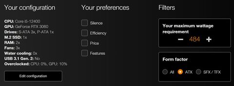

BQ PSU Caltulator: [link]
Kb. ez a 480W a max., 450W felett a valóságban aligha fog kérni a géped.
Tehát simán elég a 650W-os tápA VGA oldalán a biztonság kedvéért írnak nagyobbat, hátha gyengébb tápot veszel, illetve ott nem tudják milyen proci, milyen egyéb alkatrészt, perifériát kell meghajtson a géped.
