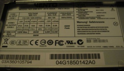

a gyártó oldalán azt olvastam, hogy 4 db 12V-os ága van. mindegyiknél 18A van megadva, az elméletben 4x12x18=864W
hogy is van ez? a 18A az ág max terhelhetősége, de egyidejűleg nem tud annyit leadni mindegyiken, ugye? szóval ha én 3 vinyót rákötök egy ágra, elég lesz indulásnál is az a 18A? mennyit ránt be a tányérok felpörgetésekor egy vinyó?

De várjál, akkor is csak 18A-t ad le egy ágon. Tehát pl a proci nem vehet ki csak 18A-nyi kakót (arra csak egy ágat tudsz bekütni ugye), míg a CTG-n 20A-nyit. A kombinált terehelés ettől lehet az FSP-n 18+18 de ha egy ágon 18A fölé szaladna (vmi űberül meghúzott Q6600 vagy i7 900-as esetén pl) akkor a védelem közbeavatkozik.
Anno pont ezért cseréltem le a CWT beles Chifimet, mert korlátozott a tunigban a 18A-es ága. Persze ez inkább csak elméleti kérdés most, mert az nem köznapi eset, hogy 18A ne legyen elég 12V-on.
