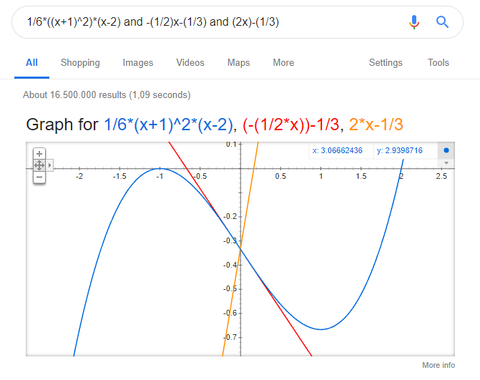

Lenne egy újabb kérdésem.
Itt van az alábbi függvény, aminek felírtam az érintőfüggvényét. Az érintő a P(0|-1/3) pontban érinti a függvényt és erre kell felírnom tulajdonképpen egy normál egyenletet.g(x): x -> 1/6*((x+1)^2)*(x-2)
t(x): x -> -(1/2)x-(1/3)
n(x): x -> (2x)-(1/3)Elvileg a t(x) és az n(x) akkor merőlegesek egymásra, ha az mt és az mx egymás reciprokai (ellentétes előjellel) és a szorzatuk pontosan -1. Ez a két feltétel stimmel, mégis az alábbi kép szerint az n(x) nem merőleges a t(x)-re, sokkal inkább csak hajaz rá. Mi lehet az oka, mit rontok el?
