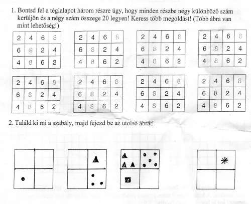

Apollo17hu #3608 üzenetére
Túl "statikusan" gondolkodtam, nem esett le, hogy nem csak egy sorban lehet.
