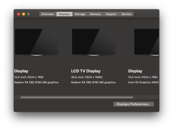

Valakinek van arra tippe, hogy miért duplázódik meg az egyik monitorom?
Elég érdekes. Nem Mojave bug, mert Windows alatt is 2 van az egyikből. de hogy miért?
2 monitorom van, mindkettő az RX 580 karimhoz van csatolva, 1920x1080. Az iGPU azért van bekapcsolva, hogy legyen h264 videószerkesztőségi támogatásom, anélkül nincsen hardware decoder (jó lenne mondjuk az rx-et használni HEVC és h264-5 dekódolásra, de még nem találtam megoldást.)
és azt írja, de csak az egyik monitoromnál, hogy 2 van belőle: 1 az RX-en, a másik meg iGPU-n (ott nincs semmi csatolva)sys:
Z77P-D3
MSI RX 580 8 GB
i7-3770 (Ivy Bridge, HD 4000)
azóta van ez amióta bekapcsoltam primary-nek az iGPU-t és a CSM-et meg ki. -
