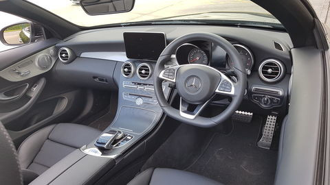

MPowerPH
Bevallalnam allandora, persze nem cabrioban.
Igaz, hogy csak 250CDi, de nem tunt nagyon gaznak. Mindennapokra boven sok meg ez is. Es sokkalta jobb az egesz auto ugy erzetre, minosegre, mint a 3er vagy a 4er. De a 9 sebesseges automata messze nem olyan jo, mint a BMW 8 sebessegese. Konnyen elbizonytalanodik, es neha sokat gondolkozik. Lehet csak a hangolasat rontottak el...
