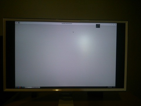

Adott egy monitor 1920x1080 nativ felbontassal es egy osregi gep, ati radeon 9600 videokartyaval.
xrandr szerint az erzekelt max felbontas 1024x768, ez nem problema, letrehozok egy 1920x1080_60-as modot, beallitom es itt jon a baj nem tolti ki a rendeklezesre allo helyet, a monitoron belul pedig nem tudom kihuzni szelre, igy ossze van nyomva a megjelenitett kep... otletek?rii: web.skype.com
