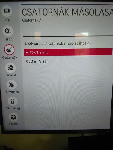

Én még mindig a csatorna lementésénél tartok.
Megnézné valaki akinek LF (Webos2.0) van, hogy működik e?Amit eddig csináltam:
Pen formázás Fat32-re. Működik, mivel tudtam tartalmat olvastatni róla (képek), majd ezután leformáztam a TV-vel is.Beállítások -> Csatornák -> Csatornák másolása menü.
Itt 2 menüpont van
1. USB-tárolás csatornák másolásához. (Itt ki van választva és pipálva a bedugott pen)
2. USB a TV-re (itt csak visszatölteni tudom)szóval hol lehet kimásolni?
_Dumber_
A csatonalistát hogyan mentitek ki webos-sel? (2.0 van nekem)
