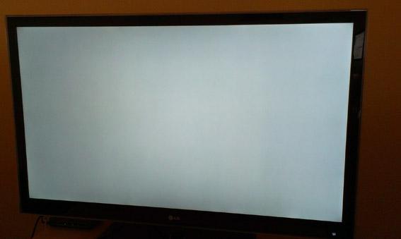

Esetleg küldj el egy fotót hátha közelebb kerülnek a megoldáshoz és már felkészülten mennek. Lehet, hogy csak az elektronikában van a bibi és helyben javítják, de panelt is cserélnek a helyszínen, nem olyan vészes. Le kell fotózni a készüléket és "tudatosítani" velük, hogy hibátlan. -
blakey
proly01 #22267 üzenetére
Hogy érted hogy nálad homogén a kép?
Nincs ilyen zavaró csík vagy folt. Nyílván nem tökéletesen egyenletes, de azért messze nem olyan mint nálad. Sajnos most nem tudom normálisan lefotózni, mert tükröződik, bárhonnan fotózom.
Ebből a szögből a talp tükröződik de szerintem azért némileg látható, hogy olyan dúrva dolgok nincsenek jelen.
Nem tudom, hogy a szervíz mit fog válaszolni, de ha 5 éves garanciával vetted akkor nem érdemes gondolkodni, hívd fel és meglátod, hogy mit csinálnak vele.
