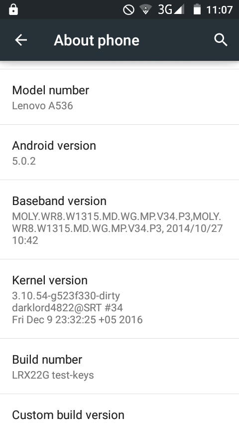

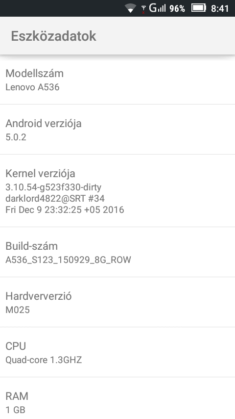

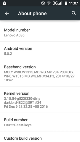

https://github.com/darklord4822/android_device_alps
Ez melyik kernelhez van? Mert 3.4.67-re megvan máshol de ezt nem tudom... (Ha esetleg valaki tudja)
Sztem 3.10.103 -
