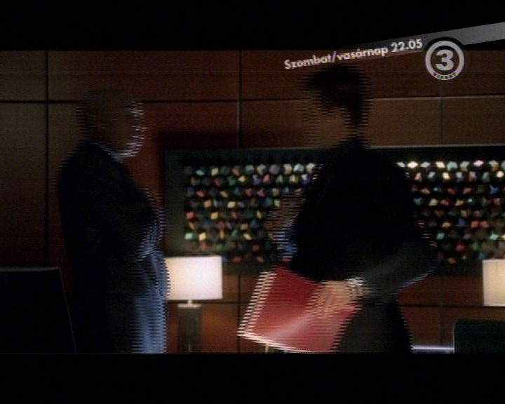

A csatolot képállományon látható zavart szeretném leküzdeni, TV200XP expert kártámony egy 64Bit-es Vista segítségével. Kicsit zavar a interlace.. 2.0.3.7-es PVR2.
Mostraktam fel a napokban és az elejétől fogva ez volt.. próbáltam újra rakni, a kódekeket is, stb. Mit kell tennem még?
