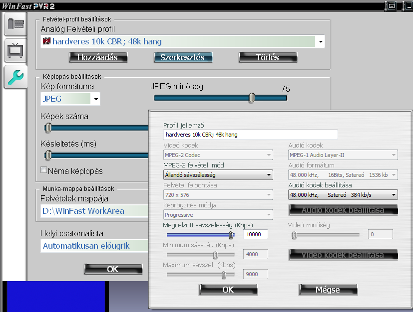

Na már van RCA elosztó a mono hangforrás miatt. S-Video kábelen nyomom át a videojelet a Hi8 kameráról. Már csak egy probléma van:
10000-es CBR-re állításnál is csak 7500-al rögzít valójában hardveres módban a PxDVR3200 H kareszem. (PVR2 2.0.3.33, W7x64)
Nem tudom a magyarázatát. Valami bibi van. Az asztali Sony merevlemezes dvd-s felvevőm 11000-el rögzít max. De annak a hdd-jéről nem lehet direktbe másolni, csak VR módú lemezen mozgatni -

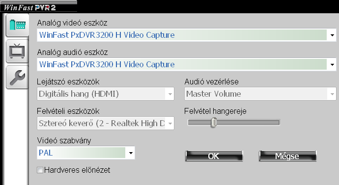

A legfrissebb Realtek driver van fenn. HD Audio manager és Lejátszóeszközök, Felvevőeszközök között is átnéztem mindent. Marad az RCA elosztó. Sajna csak hétfőn járok városban... -

Megvan a zörej forrása is: csak mono hangot tudok rádugni, azaz vagy piros (jobb), vagy fehér (bal) rca-ra. Az üres rca meg zajt kelt azon az oldali hangszóróban, melyre nem dugtam semmit.
Zaj megszüntetésére van valami normális megoldás? Tehát le lehet tiltani szoftverből a tv kártya egyik oldali rca hangbementét?
Mert most úgy oldottam meg, hogy rádugtam a balra a videokamera audiot, a jobbra meg a videolejátszót, hogy ne szedjen fel zörejt. -

Milyen kártya, milyen op. rsz., van hangkártya? Össze van-e kötve tv-kártya és hangkártya?
Nálam PxDVR3200H tud pciex felületen is audiot átadni, de inkább összekötöttem az alaplap audio bemenetével, és most így lőttem be. Azaz lejátszáskor, és felvételkor is az alaplap felől veszi a jelet ("zenei cd"), és a hang kimenet az alaplapi kimenetre dugott hangszórók.
Más észrevételeim:
Érdekes hogy, HDMI hang kimenet esetén nem ad hangot.
Egyéb érdekesség, hogy DTV és analóg TV esetén nincs recsegés, de cvbs, s-video és component bemenet választásakor halk zörej vanGondolom az rca csokor szed össze valamit a környéken. Ezt a zajt valahogy utólag ki kell szűrnöm...

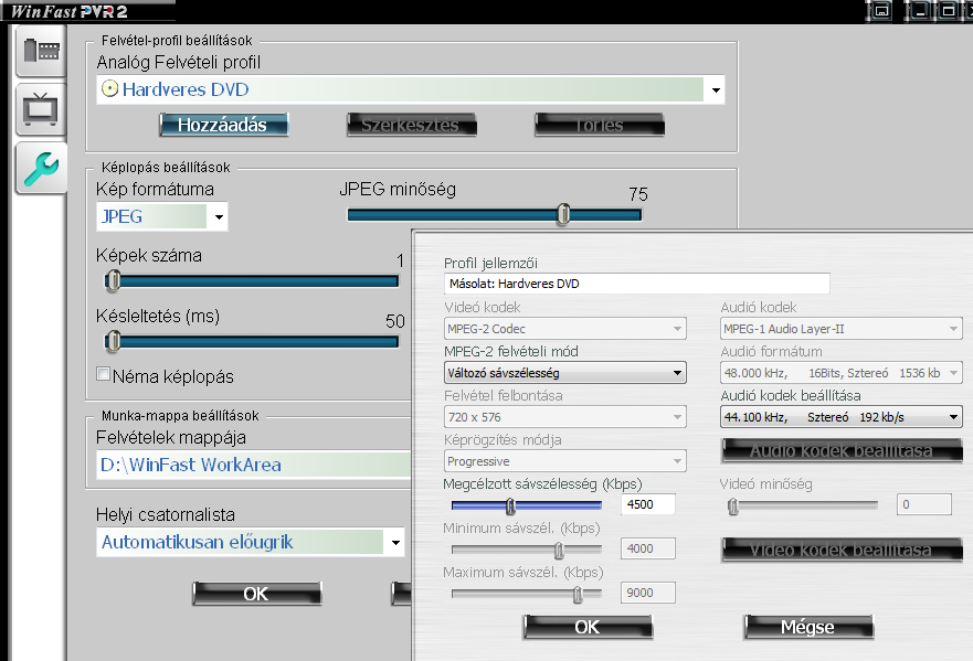

katt777, daa-raa! Köszi a választ!
A cél, hogy 60 óra digitális formában legyen HDD-n. Így mehet 10000-es CBR-rel, mert alig 250GB-ot foglalna. Majd kell pár asztali lejátszóban nézhető DVD-t/mpeg2-t is csinálnom ("best of family"), de majd akkor átkonvertálom azokat a részeket alacsonyabb bitrátás mpeg2-be. Meg később lehet kis utómunka ráérős időmben.
Hangnál tényleg 48k kell, mert recsegett 44,1-el a felvétel hardveres tömörítésnél (szoftveresnél nem
) (alaplap és tvkártya már összekötve kábelen, és a felvételi eszköz alaplapi audio)
Videoszerkesztőnek pár éve használtam a NeroVision-t meg az Ulead-et is. De most megnézem jobban ezt a TMPGenc-et, mert ezzel az mpeg2-t is egyszerűen lehet vágni.

Évek óta van egy TV2000XP Expert kártyám, ami jól teljesített analóg tévézésnél, meg felvételek készítésénél.
A digitális jövőre gondolva most beraktam a gépbe egy PxDVR3200 H kártyát. Sajna ahol jelenleg lakok ott nem elérhető (még) egyetlen digitális adó sem (analóg se nagyon).Viszont! A cél most úgyis az, hogy kb 60 órányi VHS és Hi8 kazettán lévő videófelvételt archiváljak digitális adathordozóra.
A számítógépem most nem túl bika, ezért gondoltam használom a tv kártya hardveres tömörítőképességét, és hasznosítom a kártyához CD-n mellékelt "TMPGEnc 4.0 XPress Special Trial Version" szoftvert (30 napos).Konkrétan "Hardveres DVD" felvételi profilra gondoltam, melynél 1 óra kb 2,2 GB tárhelyet foglalna. Aztán a mpeg fileokat megvághatom a TMPGEnc-ben kedvemre.
VHS-nél composite, míg Hi8-nál S-Video kábelt tudok használni. A lehető legjobb minőséget szeretném kihozni. Ennek érdekében CVBS bemet használatakor az alábbi menükben miket állítgassak vagy hagyjam így? Változó sávszélességű mpeg fájlt is tud vágni a TMPGEnc?
Tudom ezek inkább videos kérdések, de mégis itt érzem helyét...szerk: közben rájöttem, hogy nem lesz jó analóg audio eszköznek a kártya saját maga, mert sistereg a hang így. Össze fogom kötni a kártyát és az alaplap audio bemenetét kis kábellel.

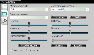

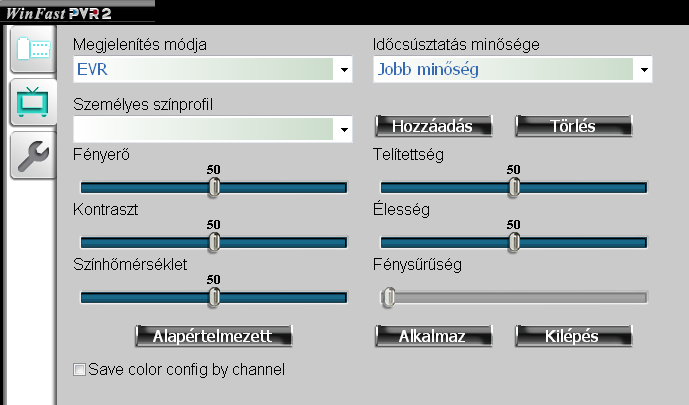

Nincs időm visszaolvasni...
PVR2-ben megjelenítés módjára mi a legjobb választás?
VMR, VMR 9 v. Overlay Mixer? Jelenleg ez utóbbi van, és nincs vele gond, de nem tudom mit tud a többi.Más:
