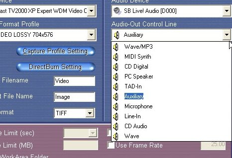

1. aham, látom már az alaplapod. Sajnos a sima ic7-hez nincs letölthető manual az abit homepage-én, ezért neked kéne megmondanod, milyen belső audio csatlakozók (internal audio connector) vannak az alaplapon. Ha jól sejtem, max 2 fajta lehet, aux és cd-in, de az is lehet, hogy csak cd-in. Mondd meg azt is, hogy te melyikbe dugtad azt a kis belső madzagot, ami a tv-kártyától jön.
2. Az előző válaszodban azt írod, hogy ''jelen pillanatban, mindkettőnél a tv vevő audió''. Ez micsoda? Nekem valami olyasmi kéne, hogy auxiliary, cd audio, line-in... lásd a melllékelt képeket.
2. Mindeközben... Felejtsük el egy kicsit az mpeg1-es profilt (az úgyis trágya minőségű), és csináljunk egy kísérletet egy másik felvételi beállítással, hátha az audio codec-kel van gond. Menj be a PVR-ban a Capture Format Profile-ba, azon belül a Capture Profile Settings-be, és a Video Codec lenyíló ablakban nézd meg, hogy van-e felrakva neked valamilyen mpeg-4-es codec. Szerintem biztosan lesz ott Divx vagy Xvid vagy mindkettő, mert gondolom, szoktál nézni filmeket. Ha van bármelyik a kettő közül, akkor csinálj egy új profilt, abban add meg video codecnek mondjuk a Divx-et (a beállításaival most ne törődj, mert a hangot teszteljük), az audio codec-ek lenyíló ablakában pedig kell lennie egy olyannak, hogy PCM. Válaszd azt, és az alatta levő Configuration gombbal állítsd mondjuk a ''44100 KHz, 16 bit, Stereo, 172 kB/sec'' beállításra. Csinálj így egy felvételt, és nézd meg, így van-e hang (a képpel most ne törődj). Írd meg a tapasztalataidat

tegyük tisztába ezt a dolgot! Válaszolj a következő kérdésekre, és minden egyértelmű lesz:
1. mi az az ic7? És miaz az ic7-en lévő izé?

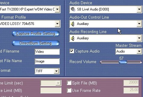

2. A PVR beállításai között van egy olyan, hogy ''Audio out control line'', és alatta egy ''Audio Recording line''. Ezeknél nálad milyen beállítások szerepelnek? (azt nem kérdezem, hogy az Audio Device-nál mit adtál meg, mert ha lejátszásnál van hangod, akkor annak rendben kell lennie.)
3. Milyen formátumban veszel fel? Vagyis a ''Capture Format Profile'' menüpontnál mi szerepel nálad? A gyári beállítások valamelyike, vagy te magad csináltál egy profilt? Ha te magad csináltad, milyen videotömörítőt, és milyen audiotömörítőt adtál meg? És milyen képernyőfelbontásban rögzítesz (capture resolution)?
4. Ha jobbklikkelsz a képernyőn, be van-e jelölve a ''force ratio 4:3'' vagy a ''force ratio 16:9'' opciók valamelyike? (Akármi is a helyzet, jelöld be a force ratio 4:3 sort.)
(Utóbbi két kérdést azért is teszem fel, mert ha a felvett anyag arányai olyanok, mint írtad, akkor vagy maga a felvett anyag nem 4:3 arányú, vagy eleve mindent 16:9-ben nézel.) -

a vonalbemenet általában Line-in-ként szokott bemutatkozni, az Aux pedig az Auxiliary (segéd, kiegészítő)-nek a rövidítése. Tehát ha az Aux-ra dugtad a kábelt, akkor a Mixerben és a PVR beállításaiban is az Aux-ot favorizáld, lejátszásnál és felvételnél egyaránt! -

1. a mixerben nincs megadva a hang bemeneti forrása felvételnél, illetve nem az van kijelölve, aminek kéne lennie. A mixert a Start menü/all programs/accessories/entertainment/volume control útvonalon tudod elérni. Ha megnyitod, alapállapotban általában a Playback, vagyis visszajátszás csúszkákat láthatod. Ha az Options menüpont Properties pontjában Playback helyett átállsz Recording-ra, és a megjelenítendő csatornák közt ki van jelölve az Aux is, akkor visszatérve a mixerbe láthatod, hogy az aux ki van-e jelölve vagy sem. Ha jól gondolom, egyszerre csak egy bemeneti csatorna működik, vagyis csak egy lehet kijelölve, ez legyen az Aux. (Természetesen ha te nem az Aux-ra kötötted a tv-kártyád hangját, hanem mondjuk a CD-audio-ra, akkor értelemszerűen ezt kell behelyettesíteni a fent leírtaknál mindenhol.)
2. Ha nem az első pont okozza a hang hiányát a felvételnél, akkor még az is lehet a hiba forrása, hogy magában a PVR-ben nem jól adtad meg a hang bemeneteli forrását - nálam az audio out és az audio recording is Aux-ra van állítva, és kiválóan működik.
3. Ha pedig a fenti kettő közül egyik sem segít, akor még az általad használt/beállított codec-kel lehet valami gond. Ha a PVR által alapból felkínált felvételi lehetőségek közül az Mpeg1-Mpeg2 profilok valamelyikét választod, ott csak a default codec-et használhatod, és nincs is vele semmi baj. Ha viszont te magad hozol létre valamilyen profilt, méghozzá más codec-et használva, azt javaslom, a hangot mindig PCM formátumra állítsd, így a procidnak nem kell vele erőlködnie a felvétel folyamán, és utólag még átteheted Virtualdubban vagy másban valamilyen tömörített formátumba: mp3-ba vagy ami épp szimpatikus.
