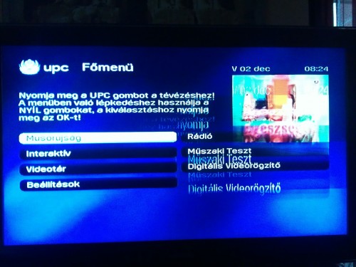

Megpróbáltam felvenni: [link]
A kép alján látható, ha látható...
A valóságban sokkal erősebben jelen van.

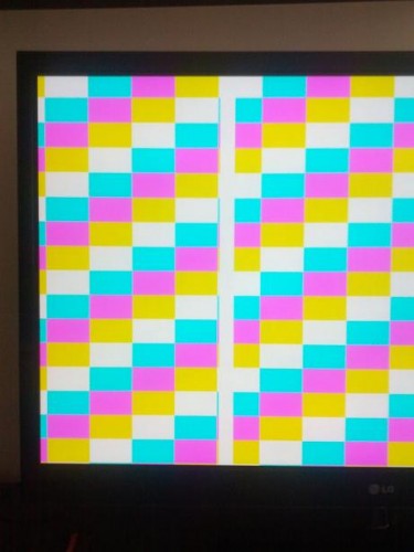

axlrose32
Akkor talán próbáld meg úgy lefotózni, hogy nem látszik benne semmi oda nem illő tárgy tükörképe.
A történet pedig nagyon egyszerű, szét kell szedni. Amennyiben a kijelző előtt van üveglap, némely plazmánál igen, akkor cserélhető esetleg tisztítható. Ha a PDP-ben van a hiba, akkor kuka. -

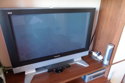

Van egy Panasonic plazma tévém 37" (2006 decemberében vásároltam).Már nem mai darab de még most is tökélestesen működik DE sajnos nemrég tűnt fel ,hogy a képernyő "foltos". :-(
Elég rosszul néz ki de csak akkor látható és zavaró ha a kép teljesen világos,illetve kikapcsolt állapotban.(lásd képen)
Először azt hittem poros a képernyő de sajna hiába pucolgattam..... :-( olyan mintha az üveg belül párás lenne.... Mellékelek egyképet hátha van valakinek valami használható ötlete javaslata.

axlrose32
Válasszuk ketté, a "pixelhiba" nekem nálam inkább egy elmozdult érzékelő, aminek az "autofókuszban" van szerepe.

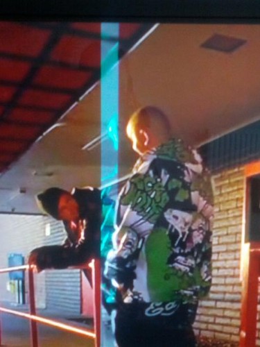

Van egy LG 32LC3R - ZJ AEUHLMG (2006.nov.) LCD TV-nk.
Olyan probléma van vele, néha elmegy a képe. Ilyenkor vagy random csíkoz függőlegesen, ezek kb. 1 pixeles színes csíkok, és mozognak, vagy pedig nagy fekete-fehér oszlopok vannak. Van hogy hirtelen megy el a kép, de van hogy lassan beégve sötétedik el.
Legtöbbször működik bekapcsoláskor, de van, hogy már ekkor sem. Aztán meg egyszer csak vissza jön a kép. Hang mindig van. A menük sem látszódnak, tehát a végső kép a rossz. Mindegy, hogy milyen inputon jön az adás.Kérdésem a szokásos: mi lehet a baj vele, és mennyibe fájhat?
Válaszaitokat köszönöm előre is! -
