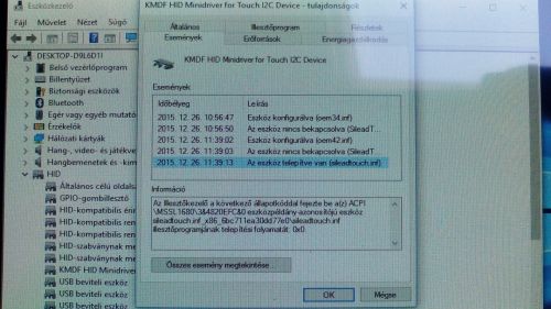

Nálam is ugyanaz jelentkezik, mint Pegazus21-nél (új, tiszta telkepítés után is).
Az eszközkezelőből kinyerhető infók:
Eszköz konfigurálva (oem49.inf) - 15:03:
"Device ACPI\MSSL1680\3&4820efc&0 was configured.
Driver Name: oem49.inf
Class Guid: {745A17A0-74D3-11D0-B6FE-00A0C90F57DA}
Driver Date: 10/30/2014
Driver Version: 11.59.20.989
Driver Provider: Silead
Driver Section: SileadTouch.Inst.NT
Driver Rank: 0xFF0001
Matching Device Id: ACPI\MSSL1680
Outranked Drivers:
Device Updated: false
Parent Device: ACPI\80860F41\4"Az eszköz nincs bekapcsolva (SileadTouch) - 15:03:
"Device ACPI\MSSL1680\3&4820efc&0 had a problem starting.
Service: SileadTouch
Lower Filters:
Upper Filters: mshidkmdf
Problem: 0x29
Problem Status: 0xC000025E"Az eszköz telepítve van (sileadtouch.inf) - 15:03:
"Az Illesztőkezelő a következő állapotkóddal fejezte be a(z) ACPI\MSSL1680\3&4820EFC&0 eszközpéldány-azonosítójú eszköz sileadtouch.inf_x86_6bc711ea30dd77e0\sileadtouch.inf illesztőprogramjának telepítési folyamatát: 0x0."
Ferling7
Na tehát , ha a proci illesztőt feltetted [link], töröld a toucht, indítsd újra majd rakd fel megint ezekkel a driverekkel:
Lark 7i_win 10
Lark 8i_win 10Most már tényleg kíváncsi vagyok mi okozza a gondot.

A gond az, hogy valamiért nálatok hiába van telepítve a driver, az eszköz nincs bekapcsolva.
Töltsd le, az installer mappán belül keresd meg majd indítsd el a setup.exe-t.
A driver készlet legyen mindenkinél kéznél, szükség lehet egy teljes driver újra installra. -

Kedves Fórumtársak!
Kellemes Karácsonyi Ünnepeket kívánok nektek!
Lark Ult. 7i-m van, és pár hsz-szel előbb kértem segítséget tőletek, hogy a tablet érintőkijelzőjét nem tudom működésre bírni. A sok segítség, olvasgatás próbálgatás után az átütő siker elmaradt.
Azt hiszem, hogy az utóbbi napokban szinte minden kombinációt végigpróbáltam a drivert illetően, egy alkalommal érzékelte a kijelző az érintést, akkor is a felső felén a képernyőnek jól, az alsó felén meg 2-3 cm-rel feljebb (ezt a drivermentes win10 tiszta telepítésével sikerült elérni).A tiszta telepítéssel feltett Win10 (Lark_7i_Win_10_MSDN_TH2_32_HUN_Activated_Wimboot + 800.-as hsz driver pakk-ból az érintőkijelzőre vonatkozó driver) után ezt az üzenetet írja ki az eszközkezelőben (fájl átírás és driver telepítése után is - lásd a képen):
Driver Name: oem42.inf
Lower Filters:
Problem: 0x34
Problem Status: 0xC0000428Erre van valakinek egy jó ötlete?
Köszönettel:
Csaba -
