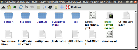

A linkelt Github zip lehet, hogy matrix kompatibilis, de ezt te közvetlenül nem tudod használni a Kodi-ban, mivel ez ún. forrásfájl, amit még le is kell fordítani arra a rendszerrre, amin majd használni akarod. Bontsd ki a zip-et, és látni fogod benne, hogy ezt még le kell fordítani.(make install) Ezért szürkül ki a kodi alatt.
