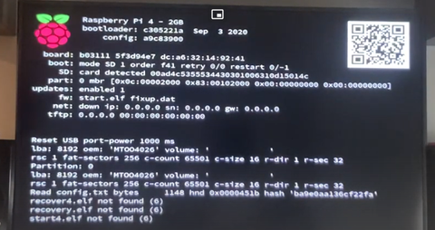

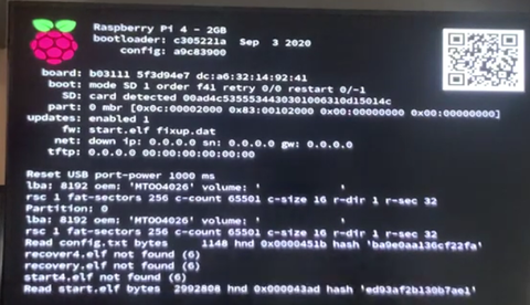

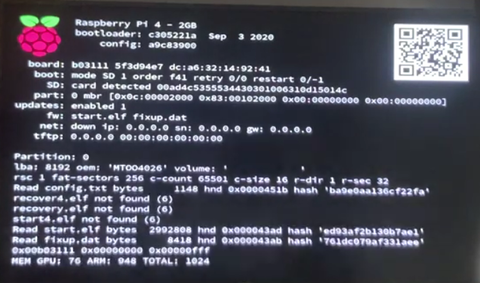

cpt rodgi #36273 üzenetére

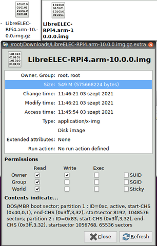

Szerintem az új kernel miatt a frissebb LE-nek már friss bootloader kell, azért nem indulnak a régi bootloaderrel csak a régebbi LE verziók. Elvileg LE alatt is frissíthető: Settings - Libreelec - Updates - Firmware Updates...
#36295 brazos: kicsomagolva írja fel a kolléga, de egyébként sem tartalmazza ezeket a file-okat az image. Nem is kellenek, csak a bootloader ilyen sorrendben próbálkozik.
brazos
cpt rodgi #36277 üzenetére
A videódat egy videószerkesztőbe betöltve azt kikockáztam, és a hibaüzenetet három képbe lehetett kimenteni. ez az első kép:
Ez meg a második, ennél csak egy +1 sorral több a hibaüzi kiírása:
lásd az utolsó sort: -Read start .elf bytes-Ez pedig a hibaüzi harmadik képe:
jól láthatóan nem talál pár fájlt az sd kártyán, most vagy rosszul lett kiíratva az img fájl, vagy hibás az sd kártya, ezért ajánlottam azt, hogy egy usb kulcsról is tegyél próbát, ha azon is ez a hibaüzi, akkor hardvergond lehet, de ebben majd a Raspberry Pi4-ben jobban otthon lévő fórumtagok tudnak neked segíteni.

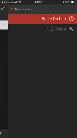

cpt rodgi #33184 üzenetére
A WoL-t nem a Kodi-ban, hanem a Pi4-ben kell beállítani, ha tudja. Hiába küldözgetsz parancsokat a Kodi-nak, ha az nem fut. Ez maga a Pi4-et ébreszti fel, aztán esetleg még beállíthatod, hogy rendszerindítás után automatikusan induljon a Kodi.
Szerk: De ahogy olvasom, a Pi4 nem támogatja a WoL-t.
