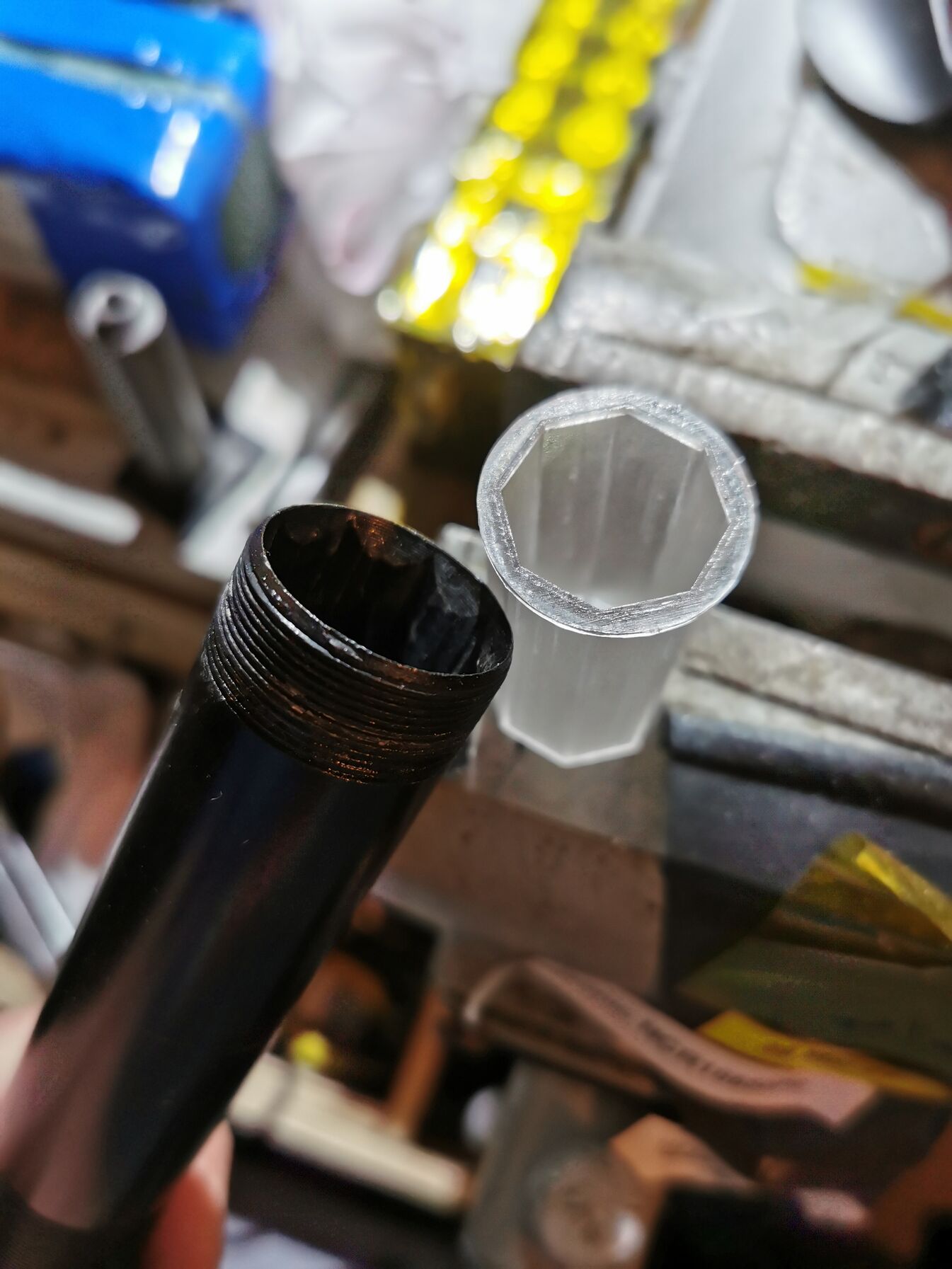

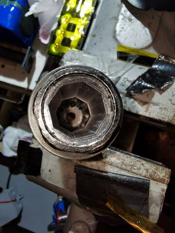

Mert ezt még akkor találtam ki, amikor még a kanyarban sem volt a
használható ponthegesztő, viszont felemás tapasztalataim voltak a
hegesztés nélkül összerakható kupakos megoldással. (Elsőre kb. jó
is volt, aztán törött...) Más kérdés, hogy mire megérkezett, sikerült a
ponthegesztőt is beüzemelni használhatóra, pár "tánclépés" után.
Vennem kellett LiPo akkut, legariztatni az elfüstölt elektronikát, stb.Szerk: ez a táska a tökéletes a gyári akku kormányra helyezéséhez...
(Mármint pár centivel hosszabb, viszont akkor oda fér a vezérlő is...)Ja és ebbe belefér az előző képen jobbra látható javított Pro pakk is,
ami a négyzetes távtartók okán hosszabb a gyárinál (és vastagabb). -

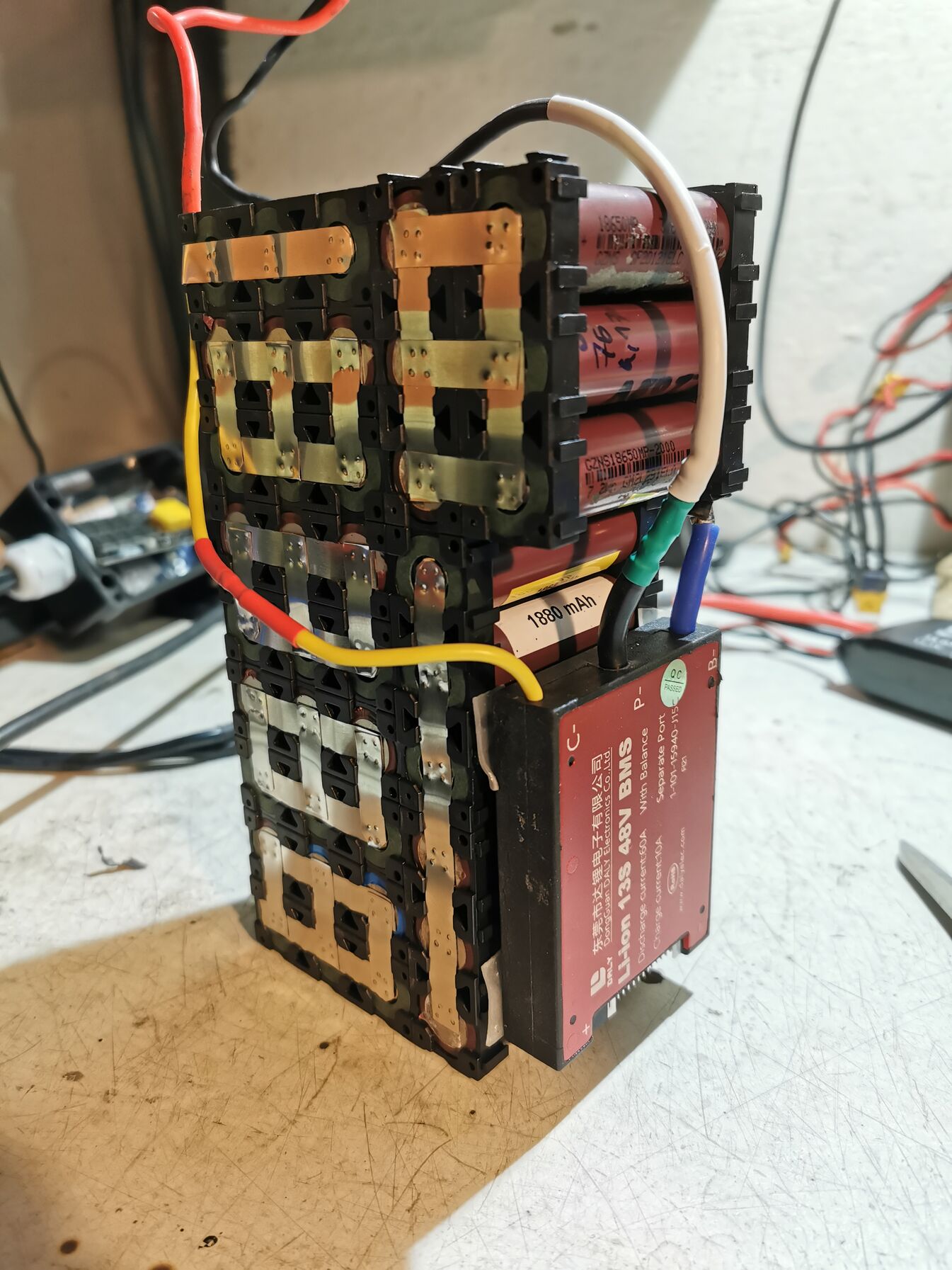

DigitXT
csokaym #8118 üzenetére

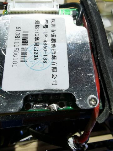

Ilyenkor nem is az egész pakk feszültsége a problémás, hanem
a gyenge sor, ami miatt a többi hiába van 3.5V-on (esik mondjuk
3.4-re terhelésre), a 3V-os sor 2.9-re esik kb. így a BMS sajna tilt.
Vagyis nem sajnos: az se lenne okos, ha hagyja túlmerülni.Ja, a jégakku: van belőle egy pár db. Így összerakva látván attól
tartok, hogy nem fog beférni a nagy BMS. És akkor még nem is
beszéltünk a töltő csatlakozó helyéről, meg a kimenetekről LOL.
(A végén kiderül, hogy tényleg új vázat kéne hozzá építenem.)

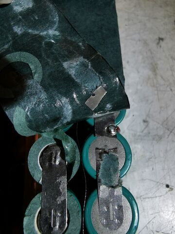

Reggie0 #8121 üzenetére
Igazából de: mértem már ezt a fost, csak nem láttam a hiba okát.
(Átlagos Kugoo akkuknál ilyenkor világít a fizikai hiba, ezen nem.)
13: 3.52V
12: 3.53V
11: 3.51V
10: 3.44V
09: 3.38V
08: 3.47V
07: 3.48V
06: 3.54V
05: 3.50V
04: 3.50V
03: 3.50V
02: 3.53V
01: 2.99VA 3.38-as se tetszik, de a 2.99 egyértelműen hibás, amiatt lövi le.
Mindegy, majd szétszedem holnap, javítom, és ha jó eladom. Túl
sok akku van már a garázsban, felét se használom már régóta... -

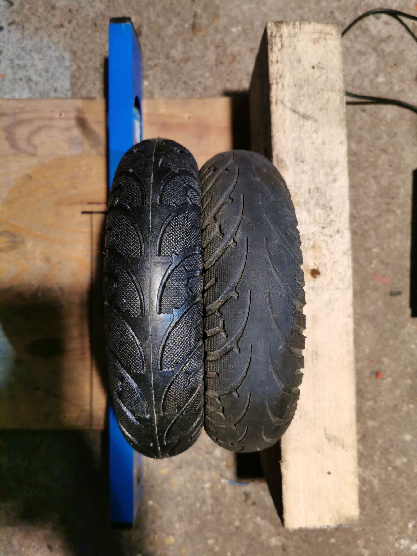

DigitXT
Reggie0 #8076 üzenetére
Most megint én leszek a feketeseggű, mert véleményeket ütköztetünk (
de hát mire van a fórum, ha nem erre? Nem kell mindenben egyetérteni, és
lehetünk eltérő véleményen ugyanazon témáról más tapasztalataink okán...Szóval csak annyit jegyeznék meg, hogy bár tank-roller tapasztalatom csak
egy percre, és egy háztömb körüli kis karikára korlátozódik, soha nem lesz
olyan, mint robogózni... egész egyszerűen a kerékméret különbségük okán.Amelyik kátyúban egy (legkisebbnek számító) 10" robogó kereke épp csak
felkoppan, de amúgy különösebben nem érzi meg a pilóta, abban a "kamu"
10"-os kerék (ahogy a roller kerekeket nevezik külső átmérő alapján), akár
el is akadhat, ami ugye simán fejreállást jelenthet...Ahogy ugye erősebb
ráfékezésnél is megtörténhet ez, láttunk már rá példát (még itt videóban is).Mit fog csinálni, aki elkerülné a fejreállást? Nemigen használja az első féket,
így valójában sokkal hosszabb úton tud csak megállni, ami vész esetén gáz.
Nagyon előre kell gondolkodni, és mondjuk nem jobbról előzni, mint teszi ezt
pl. ebben a videóban a rolleres: az autós régen fékez, sejthetné, hogy vmire
készül, nem szabadott volna mellé mennie, hiába van elsőbbsége. (Későn is
kezd fékezni, s szemmel láthatólag csak az egyik féket húzza, de azt tövig.)Mondjuk egy ilyen szitu tényleg védhetetlen. Már a vétlen autós számára!
Amilyen mélységből repül be, és amilyen sebességkülönbséggel, észbontó!
Szerencsétlen autóvezető: tök messziről látszik, hogy már régen kanyarodik
mit kellett volna tennie? Várni, hátha vki fénnyel jön, látótávolságon kívülről?Ui: a legkülönfélébb robogókkal közlekedtem általában Bp-en, 50-60000 km
biztos benne van a kezemben. Nyilván a legkisebb kerekű volt a legszarabb.
Az volt 3.5-10-es kerekű, ami teljes átmérőben nagyjából 17"-nak felel meg!
Ahogy az eggyel nagyobb is nagyon érzékeny volt sajnos a nyomvályúkra...
Pedig az már 12-es felni volt 110/90-es gumival, amivel közel 20" az átmérő.
Mikor fogja ugyanezt tudni egy roller kereke? Majd ha robogónak hívják?Hogy is volt az a drága roller nem törik? Zero 11X mennyibe kerül?
Ja és nem, nem kell pálcika rollerrel 50-nel repeszteni: próbáltam, veszélyes.
Messze nem olyan az egyenesfutása és a legkisebb úthiba is végzetes lehet.
De úgy gondolom, hogy ilyen 36 km/h hadd férjen már bele jobb utakon. -

Na igen, lehetett volna kevésbé vidám vége is. Mondjuk a
széles bicikliúton, ahol nyugodtan mentem nyélen, ha egy
gyökéren ott engedi el magát, akkor nem írnék most ide...Így viszont horzsolásokkal megúsztam. Járdán amúgy se
megyek tempót, és ez pont egy enyhe szegélyere fellépés

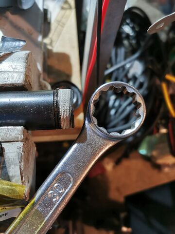

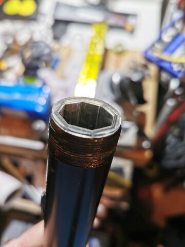

közben történt, valószínűleg rossz ritmusban kaptam el...laskr99: ez konkrétan egy gyártási hiba, amit elvileg már
javítottak, csak nekem valamiért ez a villa volt benne. De
természetesen igazad van, csak az a cikornya, hogy még
a drága roller se zárja ki, hogy bizonyos megoldásai ipari
hulladék kategóriába essenek. Hallani kormánytörésről a
nagyobb vasakon is, most nem tudom melyik tán Mantis.Szerk: pont te írtad egy hónapja. Ipari hulladék 400K-ért?
DigitXT
Na ez az amit soha nem akarsz élőben látni/megélni...
Hallottam már a taknyolt gyári hegesztésről, és láttam hasonló
fotót FB-on, ám nem igazán néztem, milyen villa van nekem. Ez
hiba volt: ilyen. Szerencsére nem 36 km/h-nál adta meg magát.
2 pötty fogta, ráadásul oldalt, miközben hosszirányú a terhelés.Vennem kell most már hegesztőt, nem csak a dobfék miatt.

lockdown90 #7935 üzenetére
Faszán ki tud gyulladni egy li-ion akkupakk, az nem vitás. Bontott cellák
esetén annyira minőségi elemekről se lehet beszélni: egyedül a BMS az,
ami picit drágább az átlagnál, de arról is olvastam negatív véleményt.Teljesen jogos a kérdés: a degradáció sajnos így van, ahogy mondod.
Van ugye egy gyári "10 Ah"-ra matricázott pakkom. Amiről a zsugorfólia
lehúzása után derült ki, hogy papíron is csak 8Ah, viszont a mérés után,
hogy az alig tud többet 6Ah-nál. Az egyik cellacsoport hamarabb merül.Fizikai sérülést nem látok, egyik cella lehet sokkal gyengébb... Ha nincs
nagyon nagy különbség, azt lekezeli a BMS, ilyen nagy eltérést nem tud.Szét kéne szedni, és újra összerakni, javítva, ha megvan a hibás cella.
És hogy kigyulladás, cellazárlat ellen mi véd?! Ugyanaz, mint a legtöbb*
gyári pakkban. Semmi. Max. a remény, hogy nem teljesen szar cellák.*: tévedés jogát fenntartom, de nem láttam biztosítékos "olcsó" pakkot.
Magadnak persze rakhatsz be: van belőle szimpatikus megoldás is...
A vastag drótra forrasztott vékony drótok nagyon sufnik a szememnek,
akkor is, ha amúgy képes vagyok zsugorfólia nélkül kipróbálni az akkut. -

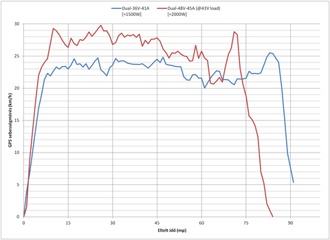

-Gabesz- #7922 üzenetére
Ez egy tök érdekes kérdés. Valószínűleg könnyebb a 2x500W-ot üzemeltetni,
mivel az tény, hogy bírnak 1000W-ot a kisebb motorok is... csak hát meddig?Az olyan motor, ami folyamatosan elvisel 1000W-ot (ez 36V rendszer* esetén
közel 28A áramot jelent) jóval nagyobb kell legyen, hogy hűteni tudd: ehelyett,
ha fele teljesítménnyel megy, de 2 db, akkor kevésbé probléma a melegedés.*: nyilván a nagyobb rollereknél nem véletlenül 48-60-72V felé mennek inkább:
adott teljesítmény kevesebb árammal is kijön, ami kisebb melegedést jelent...Menetteljesítmény esetén nem mindegy, melyik kerék hajt: ha csupán az első,
ott eléggé felejtős az 1000W-os történet (nem is igen csinálnak ilyet gyárilag).
Értelmesen nem lehet vele közlekedni: kaparni fog bárhol, haladni kevésbé.
Nyilván azért lehet vele gyorsulni meg okos szabályzással valahogy kezelhető,
de szvsz nem véletlen 1000W alattiak a csak első kerék hajtású rollerek.Ha a hátsó hajt, oda mehet a kraft. Ameddig nem burnoutol, nincs vele baj.
Ha mindkettő hajt, akkor is meggondolandó, hogy inkább hátul legyen erősebb,
és/vagy megint okos szabályozás kell, mert ha csúszik az eleje, fetrengés van.
(Ha a hátulja, akkor is, viszont azt nehezebb megcsúsztatni, azon van a súly...)Ui: a motorok teljesítménye névleges. Nem ők szabályozzák: a vezérlőn múlik.
Rövid ideig mindegyik motor bőven túlhajtható. A névleges teljesítmény elvileg
az, amit akármeddig elviselnek túlmelegedés nélkül. Viszont amikor nyélgázon
mész végsebességen, általában nem is akkor a maximális teljesítményfelvétel.
Gyorsításnál meg hegymenetben fogyasztanak, így melegednek leginkább.Beraktam a szimulátorba ugyanolyan 500W motorokat, ugyanolyan vezérlővel,
csak más áramkorláttal. Értelemszerűen csúcsban az egyik az 1000W-ot veri,
de a végsebesség ugyanúgy 34 km/h, ott járatva soha nem fog túlmelegedni...
(Nem vacakoltam a rollerkerékre hajazó beállításokkal, MTB: a lényeg látszik.)
Ha viszont emelkedőn kaptatsz, a túlhajtott motor hosszútávon túlmelegszik.Nyilván, ha AKKORA motor, ami 1000W-ot folyamatosan/vígan, az más kérdés:
B-L-A-C-K videójában láttam, hogy a Dualtron felnije min. 2x szélesebb, mint az
átlagos 8-8.5"-os rollerkerék (S1, E-Twow, Xiaomi), és ennek nyilván oka van...
Hosszabb vezetékszakaszok a mágneses mezőben: nagyobb nyomaték.Amúgy még nagyobb emelkedőn a sima 500W-os is elfüstöl, csak lassabban...
Ha viszont összedolgoznak, akkor hipp-hopp felszalad, és nem melegszik túl. -

Amikor én 50 km fölött mentem vele, akkor nagyjából 26 Ah kapacitásom volt.
Szerk: ha egyszer elkészül a 48V "nagy" pakk, az lesz 24Ah, és slussz.a kormányon lévő 10s4p helyére
Jól emlékszem, hogy nem láttam még képet, hogyan oldottad meg? Táska?Ha gondolod, szívesen segítek egy 13sp2-t összerakni a gyári helyre... Már itt
a topikban is ajánlottak Samsung cellákat jó áron, 26 cella kijönne kb. 13K-ból.
Szerk: aztán nyilván vannak járulékos költségek, de ez az ár egész baráti.A magam részéről nem vagyok híve az összeragasztós, jóazúgy megoldásnak,
mindenképpen távtartókat használnék, ami merevíti is a pakkot - meg mondjuk
a hőeloszlásban is segít: nyilván valamivel nagyobb lesz, de nem vállalhatatlan.
Ebben a szemléletben építem újra a gyárilag szarul hegesztett, és eltörött Pro
akkut, is aminek a celláit egyesével kimértem: szerencsére bírták a gyűrődést. -

vagy hogy), mégpedig azért, mert 23 mm a belső mérete, túl nagy: ennél
ebbe jóval szorosabb kellene, vmi 20-21 rémlik, de előtúrom a fotót.Szerk: voilá (volt ilyen 23-as kósza emlék, de, az a külső méret sajnos...)
DigitXT
csokaym #7880 üzenetére
Sajnos nem jó a link, pedig kíváncsi lennék rá.
A szétszedéshez nekem sincs
olyan hosszú dugókulcsom. Viszont ebben az esetben a csőkulcs a barátod.Ha csak belepróbálni akarod, van olyan alkatrészem elfekvőben, amiben nincs
benne a gyári műanyag (mert eltört, és úgy ki lehetett szedni).Van olyan is,
amiben még benne van, csak nagyon kotyog a villa (Pro), abból meg valahogy
ki kellene előbb műteni... feltéve, hogy tuti a cserealkatrész, mert valószínűleg
egy ilyen után azt vissza már nem lehet rakni, csak roncsolással jön ki belőle...48V-tal semmi teendő nincs, át kell kapcsolni a menüben 48V-ra, és megy...
(Valójában ez se követelmény, de anélkül mindig full töltöttséget jelez, és talán
lemerülés közelében se veszi vissza a teljesítményt. De ezt nem próbáltam ki.)Gyári akku helyén elfér egy 48V pakk, ám csak 10s2p kiépítésben. A gyárinál
jobb (3000/3500mAh) cellákból úgy is lehet 6-7Ah kapacitás, szóval működhet.
A sima S1 akku ugye 6Ah, névleg 216Wh... Egy 6Ah 48V pakk meg 288Wh.
Szóval hatótávban is kb. ugyanott lennél, bár a 30%-kal nagyobb végsebesség
légellenállásában sokat számít, talán kompenzálja a többlet Wh...13s3p sajnos
azért nem fér be, mert az már 20 cella lenne két sorban egymáson (mínusz 1),
ami megfeleltethető egy 10s4p-nek, amire azt mondják, hogy nem fér be.Ponthegesztőről tudni kell, hogy elsőre elfüstölt, szóval nem igazán megbízható.

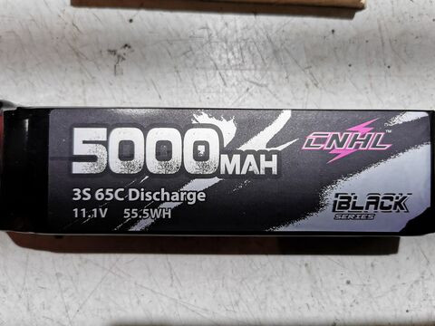

A cserélt NYÁK egyelőre működik, de egy gyengébb akkuval nem hegesztjól...
Vettem egy rendes 3S LiPo-t, azzal mint az álom, de összességében drága volt.
(Ennek ellenére 5*-ra értékeltem az eladót/terméket, mivel már/még működik...
És viszonylag gyorsan hozzájutottam a cserealkatrészhez, némi levelezés után.)Szerk: most kapcsolok, hogy neked Pro-d van... (Ráadásul Dual.

Reggie0 #7867 üzenetére
Na de érted, ha már nem gurul jól, legalább lenne atomstabil, meg tapadna.
De egyiket se csinálja... azt megfigyeltem korábban, hogy sokkal könnyebben
szerelhető, ezért kíváncsiságból megmértem, kicsit nagyobb a belső átmérője,
azaz nem annyira szoros, mint az eredeti kerék. De hogy mitől oldalazik? Kell
hátra egy kamera, aztán megnézni, hogy eldeformálódik-e, vagy csak csúszik. -

Kipróbáltam azt a keskenyebb gumit... Nos csalódás. Rosszabbul gurul.
Több a fogyasztás. Emiatt jobban melegszik (a motor és a vezérlő is), a
végsebesség 1-2 km/h-val kevesebb. Cserébe "nagy tempónál" ledöntve*
oldalazni kezd... oké, hogy nem is nagy tempóra szánták, de ez egy fos!
(A dobfékes kerék 36V-ra van kitalálva, de akkor is 28 km/h menne neki.)Sima S1 gumit akartam eredetileg tesztelni, csak nem volt nagy kedvem
leszerelni a másik kerékről az éjjel, így feldobtam tesztre ezt: nem nyert!*: Lágymányosin a kanyarban felfelé kb. 28-nál majdnem lesodródtam.

Megálltam hazafelé a legutóbbi teszt helyszínén egy hegymenetet nézni.
Igaz, hogy már 13 km belement, terhelésre 43V körülre esett be, de ez
még mindig több, mint a 36V rendszer közvetlenül a töltőről lehúzva. Ha
ehhez hozzászámoljuk, hogy az első kereket egy régi vezérlő hajtja, ami
papíron 15A-ig engedi (gyakorlatban 17A-t is mértem csúcsban!), akkor
könnyen kijön, hogy bizony 2kW körüli összteljesítménnyel gazdálkodott.
Nyilván full feltöltve elmehet 2.5kW-ig is, majdnem, mint a G-Booster.
Igaz utóbbi 50A.Ha meglesz a nagy akkum, picit még húzhatok rajta,
de az első kerékre már ez a 17A is sok... Állandóan elforgatja, és ugye
mit ér az erő, ha nem uralod? Ledöntöd, és elkezd keresztbe menni.Mondjuk a hátsó hajtás (további) erősítése ellen szól, hogy estem már
így is vele amiatt, mert kövér gázra a sárban kidobta a hátulját.
Mellette szól viszont, hogy még csak meg se nyikkan száraz aszfalton!
A Pro gumi persze nyüszög, de nem azért, mert csúszik: deformálódik.
Azon gondolkodom, hogy ledobom, holnap nézek egy fogyasztást.(Most hazafelé ilyen 7-8A kellett az első keréken a 33 km/h tartásához,
miközben a hátsóra 3A-t írt ki, ami nagyjából ugyanúgy 7.5A.Persze
egzakt összehasonlításhoz célszerű pontosan mérni, nem becsülni...)

Ez az a Tímár utcai, ahol büntetik a rendőrök a bicikliúton biciklizőket?
Azon anno 20-at ment, és akkor csak 36V akku volt benne, semmi 2 kW.Mekkora ezeknek a motoroknak a terhelhetosege statikus tomegben?
Fogalmam sincs.ha gondolod kinyomtatok neked egyet, hogy kiprobald
Köszönöm, egy próbát mindenképp megérne. Abban a nyakban, amiben
eltört, ugye most semmilyen nincs. Másik, amiben még csak kopott, ott
meg az is kérdés, hogy egyáltalán hogyan kell kiszedni a cseréhez.
(Szerintem ezt valahogy belepréselik, és csak roncsolással jön aztán ki.)a Kiscelli még durvább

kereket csak a régi vezérlő hajtja, semmi tuning. Eltekintve a 48V-tól,
ami amúgy két bontott S1 akkuból épült 13s3p kvázi ingyen pakk.)
Zsugorfóliát még nem raktam rá, csak bedobtam a táskába így, LOL.Szerk: megnéztem a bemutatódat: nagyon ott van, grat!

Egy kis akkutechnika: így, és ezért fossa össze magát a törött akku...
Mivel találtam alá vicces zenét, ezért nincs fent a szövegelésem, ám
a lényeg így is kiderül. Az egyedül dolgozó cella feszültsége, 2.26 Ah
leadása után csupán 3A terhelésre is gyorsan benéz 2.95V alá, ezért
a BMS letiltja az egész pakkot, erre az adott cella feszültsége rögtön
visszakúszik, de a pakk nem éled újra (ahhoz többet kell várni). Vagy,
ha jön egy fesztüske, pl. fékezés kezdődik, vagy ezesetben inkább ha
töltőt kapcsolsz rá egy pillanatra már megy: az ilyen hibalehetőségek
miatt necces bármit mondani egy használt akkuról, teszt nélkül.Ha ilyen 35V feszültségről terhelésre hirtelen kikapcsol, akkor biztos
van benne egy, vagy több sérült cellacsoport: nem fog messzire vinni.
A rollerek jellemzően nem csak 3A-t vesznek fel. Főleg emelkedőn.Ui: ugyanitt tesztelt, 5.5Ah-t biztosan tudó, névleg 6Ah eredeti Kugoo
