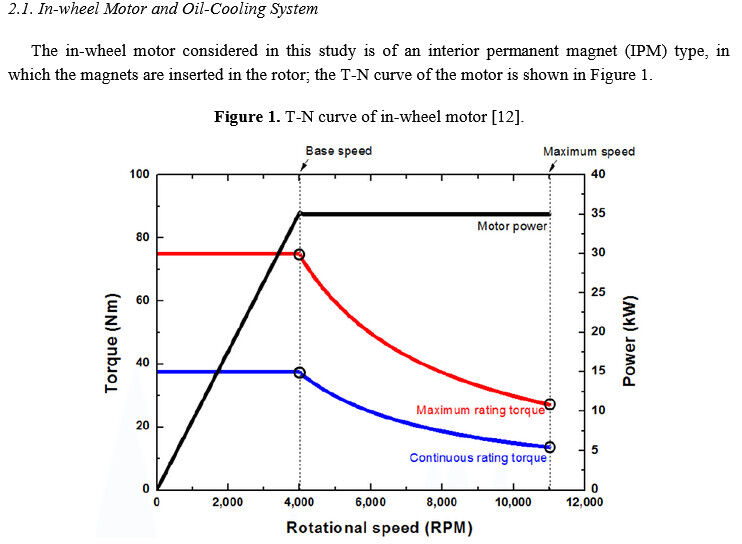

Dr. Szilikát
bandigyerek #26925 üzenetére
1-1 fázistekercs nem kaphat több feszültséget, mint amire tervezték, illetve azt lehet csillagba vagy deltába is kötni, az sem mellékes. Az áramfelvételt ott is befolyásolja a terhelés és a hálózati motort is túl lehet terhelni.
3 fázis a forgó mágneses mező létrehozásának legjobban bevált módja, klasszikusan az erőművek szinkrongenerátorának körben elhelyezett tekercsei által létrehozott 3 fázisú feszültségben nyilvánul meg, ami a motorokban visszaalakul forgássá, így a távvezeték kvázi villamos tengelyként viszi át a munkát.
Az akku egyenáramából (DC) elektronikusan generálható AC, 3 fázisban (is), így nem kell mechanikus kommutátor, adja magát a BLDC motorok mára bevált megoldása. A frekvenciával befolyásolható a mező fordulata, amit a mágnes szinkronban követ (szinkron motor néven).
Az áram pedig PWM szabályzással változtatható a kívánt teljesítmény és nyomaték érdekében. Természetes, hogy itt is lehetséges rövid idejű csúcsteljesítmény, amitől még nem melegednek túl a részegységek, míg a folyamatos terhelhetőség kisebb.
Performance Evaluation of an In-Wheel Motor Cooling System
