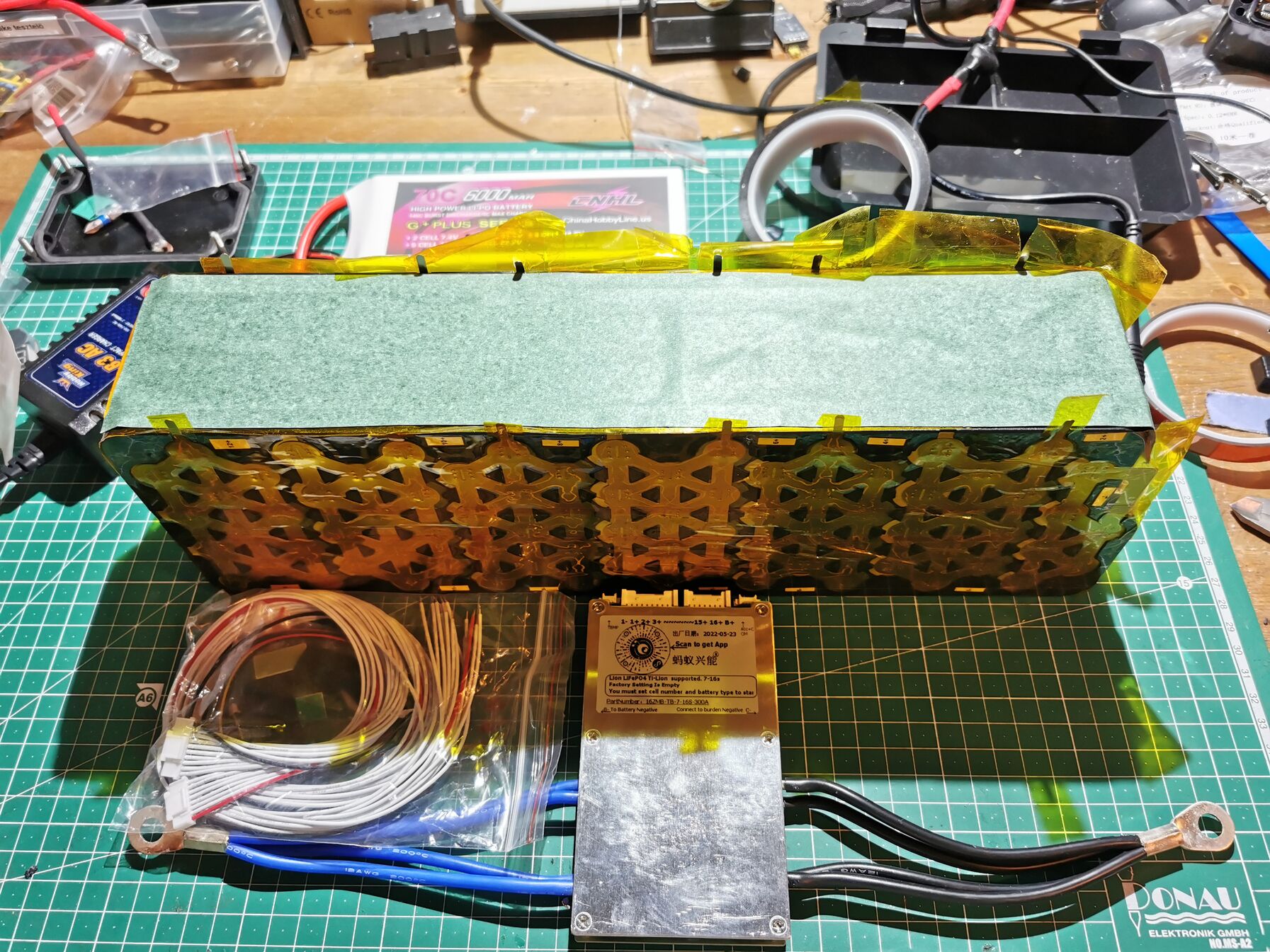

Grafiqs #16632 üzenetére
A 21700 fajlagos kapacitása nagyobb, és általában cellánként sokkal
nagyobb áramot tud leadni, túlmelegedés nélkül. Magyarán elegendő
kevesebb párhuzamos cella, erősebb, tartósabb akku építhető belőle.
A hátránya, hogy drágább, és ugyanolyan konfiguráció esetén kicsivel
több helyet igényel. Viszont a konfigurációval rugalmasabb* "variálni".
Szerk: természetesen ha nem fér be adott helyre, akkor ez nem opció:
bizonyos pálcika rollerekbe max. 65 mm magas cellák férnek és kész.
Más kérdés, ha meg tudod vhogy növelni a helyet: belepasszírozod.*: pl. 50A cél terhelés, oda kellhet 5p konfig 18650-ből. Viszont a 40T
elbírná akár 2p-ben is. De nem kell kimaxolni, a kapacitás is számít...
Hiszen 8 Ah elég necces lenne, egy közel 2000W-ot tudó roller alá.
(Másrészt, ha nagyon nagy árammal terheled, nagyon melegedni fog:
papíron 35A-t tud, de teszten 30A-nál a hőmérséklet miatt kell leállni,
és ez egy cella magában, pakkban sokkal rosszabb lenne a helyzet...)gergo5991: biztos nincs ilyen általános szabály. Az, hogy hány töltést
bír komolyabb kapacitás vesztés nélkül erősen függ a használattól.Ui: létezik kevésbé terhelhető, cserébe nagyobb kapacitású 21700 is...
(A Tesla akkuk pl. 5000 mAh-sak, de nem szeretik a túl sok ampert.)

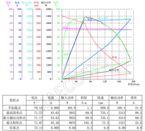

Akkor tisztázzuk: minden BLDC motor végsebessége lineárisan függ az akku
feszültségétől. Ez fizika. Ebből következően az a 25 km/h adott esetben nem
a motor végsebessége, de még csak nem is a rolleré, hanem egy szoftveres
korlát a vezérlőben. Pont ezt a szoftveres korlátot szokták kiütni a tuningolók.Ha már nincs benne szoftveres korlát, akkor egy lineáris fordulatszám - fesz.
görbét kell látni. Természetesen terhelés nélkül. Amikor már terhelést is kap,
ott egyéb tényezők is bejátszanak... A vezérlő korlátozza az áramfelvételt is,
és ha nagy a tempó, jelentősen megnő a légellenállás, így előfordulhat, hogy
a motor tudna többet, ám több áram kellene neki, amit a vezérlő nem enged,
vagy a BEMF akadályoz. Ha utóbbi, akkor hiába raksz nagyobb áramkorlátú
vezérlőt (vagy növeled szoftveresen*), a gyorsulása lesz jobb, a vége marad.
Ha az előbbi, azt feljebb lehet tornázni több áramot engedve (melegedni fog).Általában gyárilag jól össze szokták lőni, hogy ne legyen semmi feleslegesen
túlméretezve: költséghatékonyság, ill. a jogszabályokhoz való alkalmazkodás.Azt írod, hogy 30 km/h-t tart sokáig, feszültségtől függetlenül: ez egyértelmű
szoftveres korlát, mivel ilyet nem enged a fizika.Ha ki lenne ütve "teljesen",
jelenthetne 40 km/h fölötti végsebességet, légellenállás nélkül természetesen:
ha jól értem, erre írták, hogy 36 km/h a vége a valóságban (feltöltött akkuval).

DigitXT
Reggie0 #16457 üzenetére
De miért kéne akármeddig növelni? A balance-olásnak nem feltétele,
hogy csak a töltés ideje alatt dolgozhat: bármikor tudja csinálni.Meg aztán jól megépített akkuknál (nem állítom, hogy az enyém az!),
ez nem is akkora probléma: én ha ilyen ezredvoltokat látok, örülök.
Szerk: a kép a kisütés teszt közepén készült nagyjából 10 óra után...
(Nyilván ha nagyobb terhelést kap majd jobban kijön, hogy mennyire
is sikerült jól az akku: 10x0.2 mm-es tiszta nikkel szalag, külön öröm
volt azt meghegeszteni, folyton lemerült a ponthegesztő táp akkuja.) -

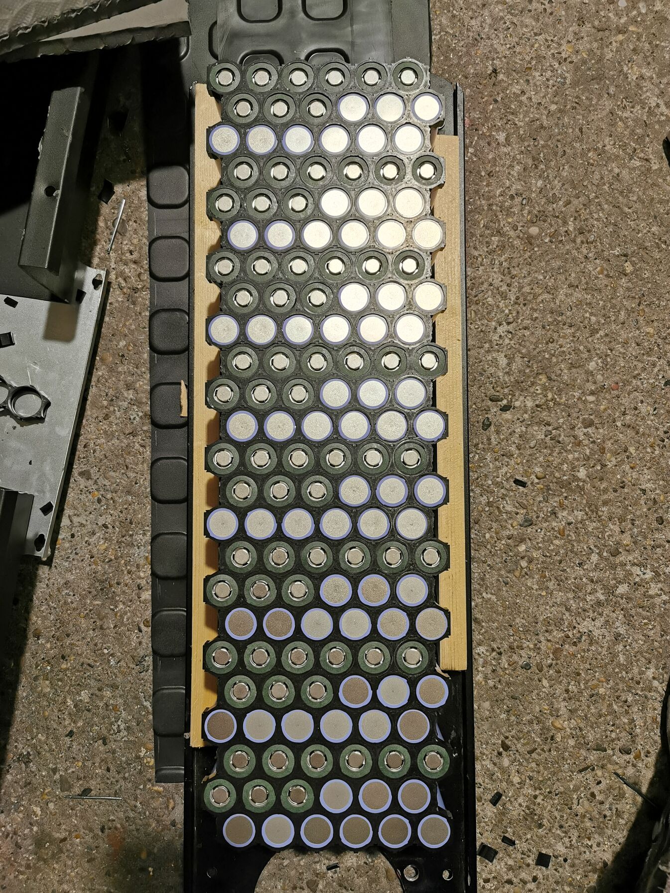

Miután az egész hóbelevanc azért ennyire olcsó, mert a lehető legkisebb akku van benne (5100 mAh), ráadásul a váz terhelhetősége is csak 100 kg (ami viszont semmit nem mond arról, hogy amúgy a motor, és a vezérlő szeretné-e, ha ennyit kellene folyamatosan mozgatniuk), a véleményem az, hogy ez nem a te rollered.
Az F25E annyival jobb lenne, hogy másfélszer akkora az akku benne, tehát ceteris paribus 15 km-t tudnál vele gurulni, csakhogy... Több paraméter is eltér, pl. kerékméret, vezérlő, végsebesség. Szóval, ha abból indulunk ki, hogy a gyári (optimista) hatótávolsága 25 km, alattad ez a 15 is csücskös. Azt neked kell eldönteni, hogy ez elég-e bármire, mekkora az a nagyobb út a családdal, és hogy érdemes-e rá váltani. Határesetnek hangzik erősen: inkább valami 10-12 Ah-s akkuval szerelt vas lenne neked jobb választás, ha valóban 20 km környéke a cél egy töltéssel. Akkuból sosem elég... Szerk: az F40E pl. 10200 mAh, alakul...
Nekem is volt ilyen 6Ah-s rollerem, nagyon meg kellett gondolni, hogy mekkora körre induljak vele (honnan kell visszafordulni), mert 15 km-en belül garantáltan halott volt, különösebb emelkedő nélkül is... hazafelé meg nekem pont vannak combosabb emelkedők. Egyszer egy ilyen családi karikán az érkező vihar elől menekülve erősen kellett lábhajtással gyorsítanom a hazajutást... Hát az elég szar élmény volt, még síkon is. Ahogy gyengül az akku, csökken a végsebesség, emelkedőn meg már végképp esélytelen feljutni.
Asszem az angolok valami "range anxiety"-nek hívják ezt a jelenséget, hogy az ember egyáltalán nem élvezi a gurulást, mert azt számolgatja, mikor fossa össze magát az akku.
Ahogy mondtam: akkuból soha nem elég. Amikor 2 akku volt rajta, össz 12 Ah, akkor sokkal nyugodtabb volt egy mondjuk 12 km-es karika, és még az emelkedőn is feljött, de persze extra hosszú köröket csak három-négy akkuval csináltunk.
Meg két motoros hajtással, hogy az emelkedő se legyen gond, de ez már más lapra tartozik. Jó is volt, csak a vezérlők hullottak el néha.

Az az igazság, hogy erősen felhasználás függő. (A fizika az fizika, tehát lehet
ilyen számításokat csinálni testsúly/teljesítmény arányra, feltételezve, hogy a
felhasználás ugyanott, és ugyanúgy történik, és ugyanaz az elvárása az adott
embernek... mondjuk 20 km/h sebesség tartása, 5% emelkedőn: az ilyenekre
lehet egzakt ajánlást tenni, másra viszont sajnos nem, mert teljesen más kell,
ha elég ugyanott 10 km/h is és megint más ha 40 km/h körül akar repeszteni.)Síkon meg nincs közvetlen* összefüggés a végsebesség és teljesítmény közt:
ha esetleg valaki azt gondolná, hogy egy 4000W-os roller biztosan megy 60-at
hát nem, az enyém tavaly 45 km/h-nál "szabályozott le" hardveresen.
Most építettem hozzá egy 60V akkut a 48V helyett, kicsit gyorsabb lesz így...
Megfordítva viszont: a kisebb csúcsteljesítményű lehet nagyobb végsebességű.
Tudom ajánlani az Electric Scooter Guide oldalt, hasznos tesztjeik vannak.*: előbb-utóbb a légellenállás limitál. Komolyabb tempónál már azt kell nézni...
45 km/h-nál nagyjából 1200W teljesítmény szükséges, 32 km/h-nál elég 500W.
(Szerk: ezek természetesen csak saját méréseim. Testalkat függő. Ez is.)

DigitXT
Azért, mert nem 10x3.4V az a 34V (ahogy normális esetben), hanem
nagyjából 3.45x9+3V a törött cellacsoportnál, így az az egy túlmerült
cella a roller elindulásakor egyedül kellene, hogy leadja a 11A-t. Nem
tudja, leesik a feszültsége, a BMS meg megvédia kigyulladástól(tilt).
Amikor viszont megszűnik a terhelés, idővel visszakapcsol. Ugyanez
megy töltésnél, csak visszafelé... az egyedül maradt cella arányaiban
túláramot kap, a feszültsége gyorsabban megy fel, és itt (is) tűzijáték
lenne a vége, ha a BMS nem kapcsolja le a töltést. Magyarán az ilyen
törött akkut tovább használni nem csak kellemetlen (kisebb hatótáv),
hanem veszélyes. Töltésnél konkrétan tűzveszélyes (elég ha beszarik
a BMS, és nem kapcsolja le a töltést). Én biztosan NEM tenném.Szerk: ez a villatörés meg nem hangzik jól
Tele van vele a Kugoo Klub Hungary csoport a FB-on: ezek ilyenek.
Akinek eddig nem tört el persze "cáfol". (Szerintem meg szerencsés.)Szerk2: egyébként igen, az sem szerencsés, hogy amíg ment 10 km-t
a ketyere, a törött cellacsoport 2-3x akkora áramot kellett leadjon, így
valóban van kockázata a túlmelegedésnek, s amiatt a kigyulladásnak.
(Mindezt úgy, hogy bár van hőmérő benne, nem a cellák között mér...)Szerk3: azért sem jó közlekedni vele (ha nem is azonnal gyullad ki
mert amikor véletlenszerűen kikapcsol, akkor nincs e-féked sem.
Amúgy amiért még ment a kijelző az pont a BEMF. Ha rögtön fékezni
kezdek, akkor az amiatt beütő feszültségtüske talán visszakapcsolta
volna: később tapasztalatam ezt kifejezetten rossz akkuval (teszten). -
