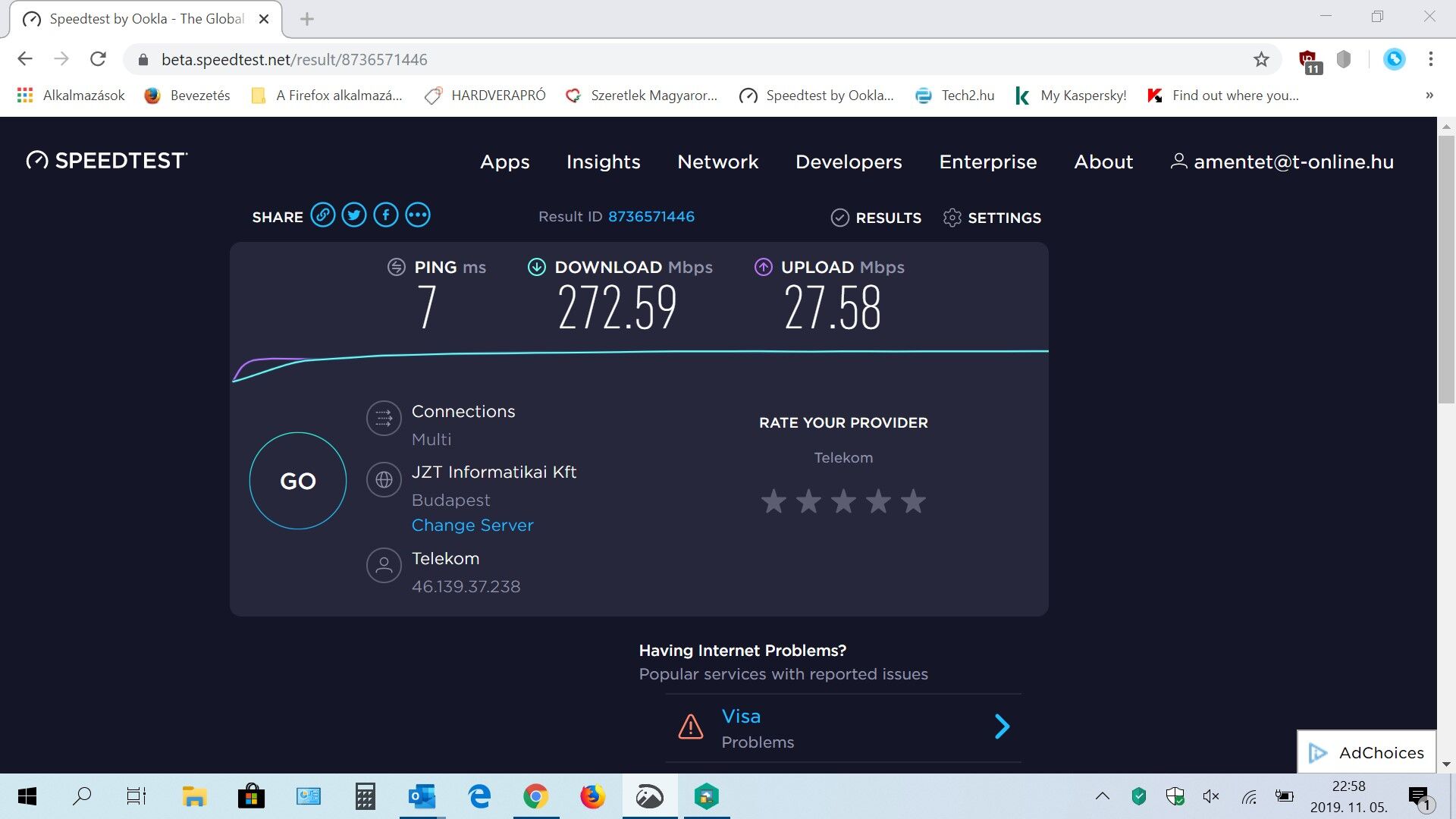

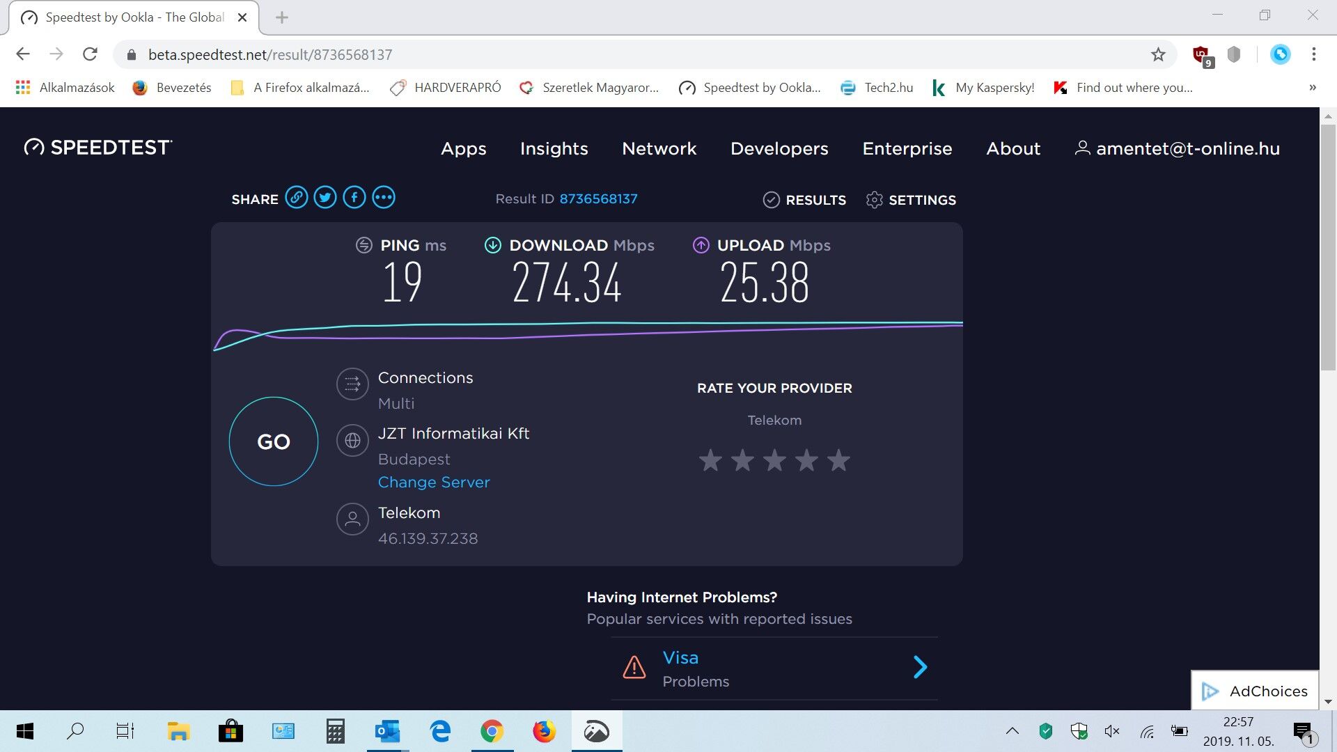

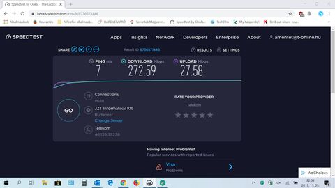

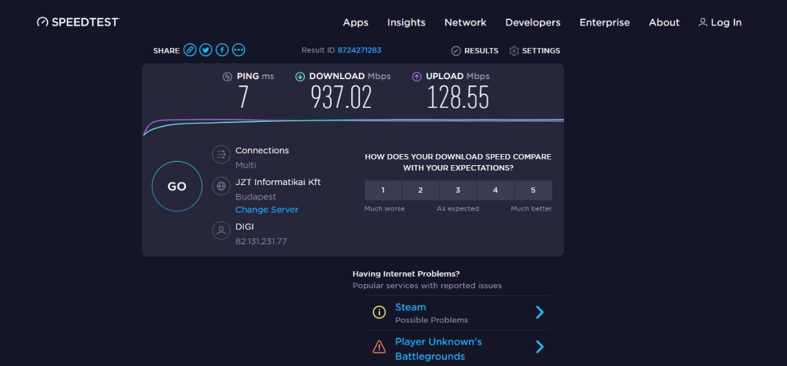

Na, végre otthon meg tudtam csinálni a méréseket. Mint írtam, 1000-res T-s net, és közvetlen kábelen mérve. A speedtest.net oldalon mérve a Chrome böngészőben:
Kaspersky 2020/Ublock Origin/ Titkosított Kapcsolatok Vizsgálata bekapcsolva:
Kaspersky 2020/Ublock Origin bekapcsolva/Titkosított Kapcsolatok Vizsgálata kikapcsolva:
Kaspersky 2020/Ublock origin kikapcsolva/Titkosított Kapcsolatok Vizsgálata engedélyezve:
Kaspersky 2020/Ublock Origin kikapcsolva/ Titkosított Kapcsolatok Vizsgálata engedélyezve/ Kaspersky Adatgyűjtés blokkolás és Reklámcsík blokkolója bekapcsolva:
Szóval, kurvára látható, hogy a Kaspersky 2020 Titkosított Kapcsolatok Vizsgálata okozza a problémát. Hiába van fent az "e" patch! Plusz, már tegnap megcsináltam, hogy kavremoverrel letöröltem a terméket, hogy tiszta telepítés legyen és a böngészőt is kitakarítottam, de semmi. Az eredmény látható. Ha TKV-t kikapcsolom, akkor minden fasza, viszont, így meg nem blokkol bizonyos oldalakat amik esetleg károsak.
Eddig csak a Kaspersky, meg a Bitdefender okozott problémát, ha vizsgálták a titkosított kapcsolatokat! Sem az ESET, sem Norton, sem másnál nem tapasztaltam rossz válaszidőt a webezéskor, illetve ilyen ping növekedést. -

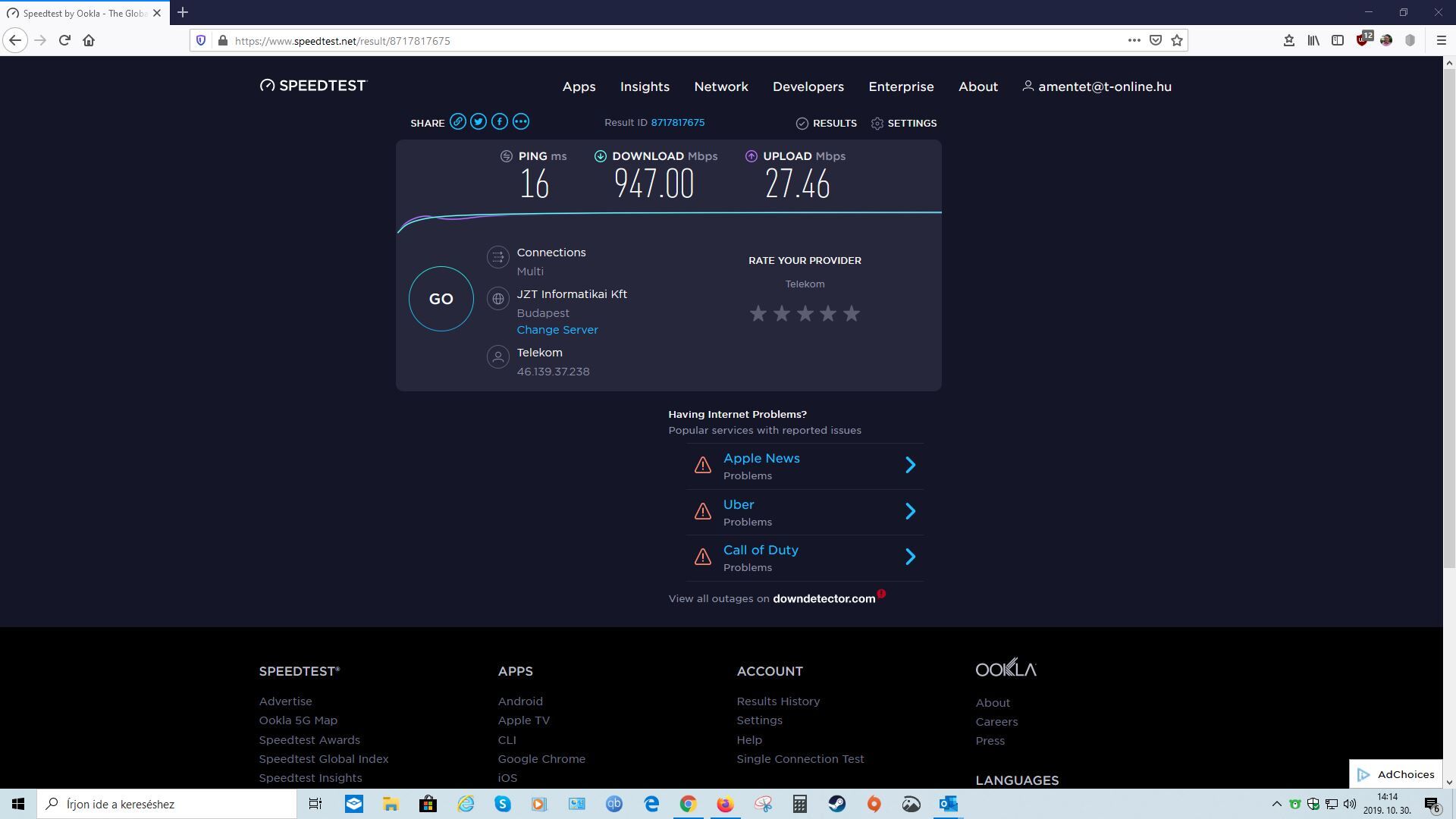

Ha TKV-t kinyomtam akkor olyan volt a Ping mint az első képen
Ezek érdekes dolgok! Nálam T-s net van 1000-res. A pingem Av nélkül 5-6ms. Ha felrakom a Kaspersky-t, és alapértelmezetten be van kapcsolva a Titkosított Kapcsolatok Vizsgálata, akkor 14-16ms közöttt van a pingem. Ha a TKV-t kikapcsolom, akkor visszaesik a normál értékre a ping. Mindezt Chrome alatt a speedtest.net oldalon mérve. Nem vagyok otthon, de majd teszek be képeket róla.
Nem tudom, hogy akinek volt ilyen problémája, annak mi lett a tapasztalata?
Ha a speedtest Windows-os applikációval mérem, akkor 4-6ms között van a ping. A probléma a weboldalon mérve van. És látszik is a megnövekedett ping a weboldalak válaszidejében. -

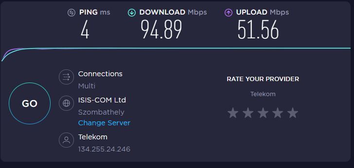

Na megnéztem én is, ami itt elég gyakran felmerül, lefuttattam egy tesztet.
Kaspersky-ben semmit nem állítottam ám (gyakorlatilag majdhogynem gyáriak a beállítások), titkosított kapcsolatok vizsgálata is be van kapcsolva, chrome alatt zajlott a teszt, kaspersky bővítmény is be volt kapcsova, wifin zajlott a mérés.
4 ms lett az eredmény. E patch fent van, a korábbiról nincs infóm, mennyi lehetett volna, mert nem méregettem. -

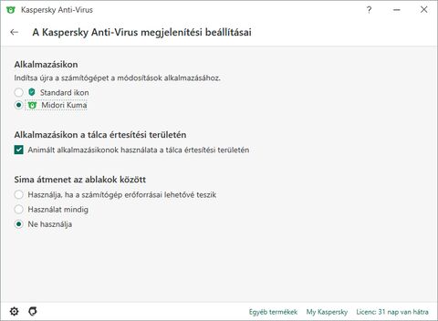

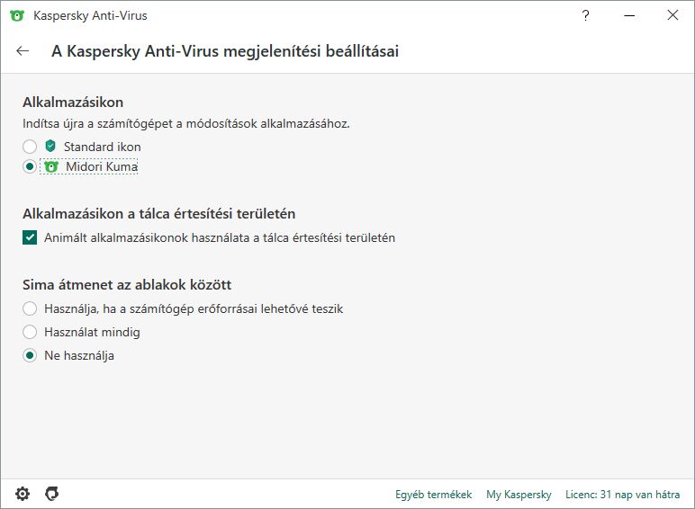

Orlin
A Free változat is kapott maci ikont?
Köszönöm. -

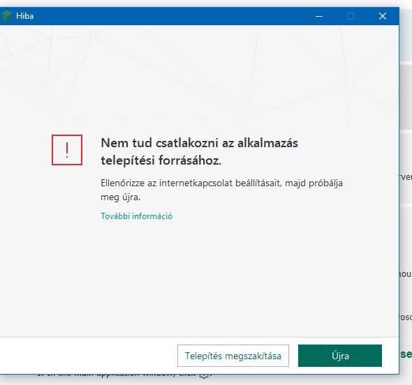

Megjött az e patch a 2020as termékekhez
Dumi86
Aki Kaspersky free 2020 magyart szeretné használni annak jó hír hogy holnapra jön a telepítő javítása(el nem induló telepítés bug).

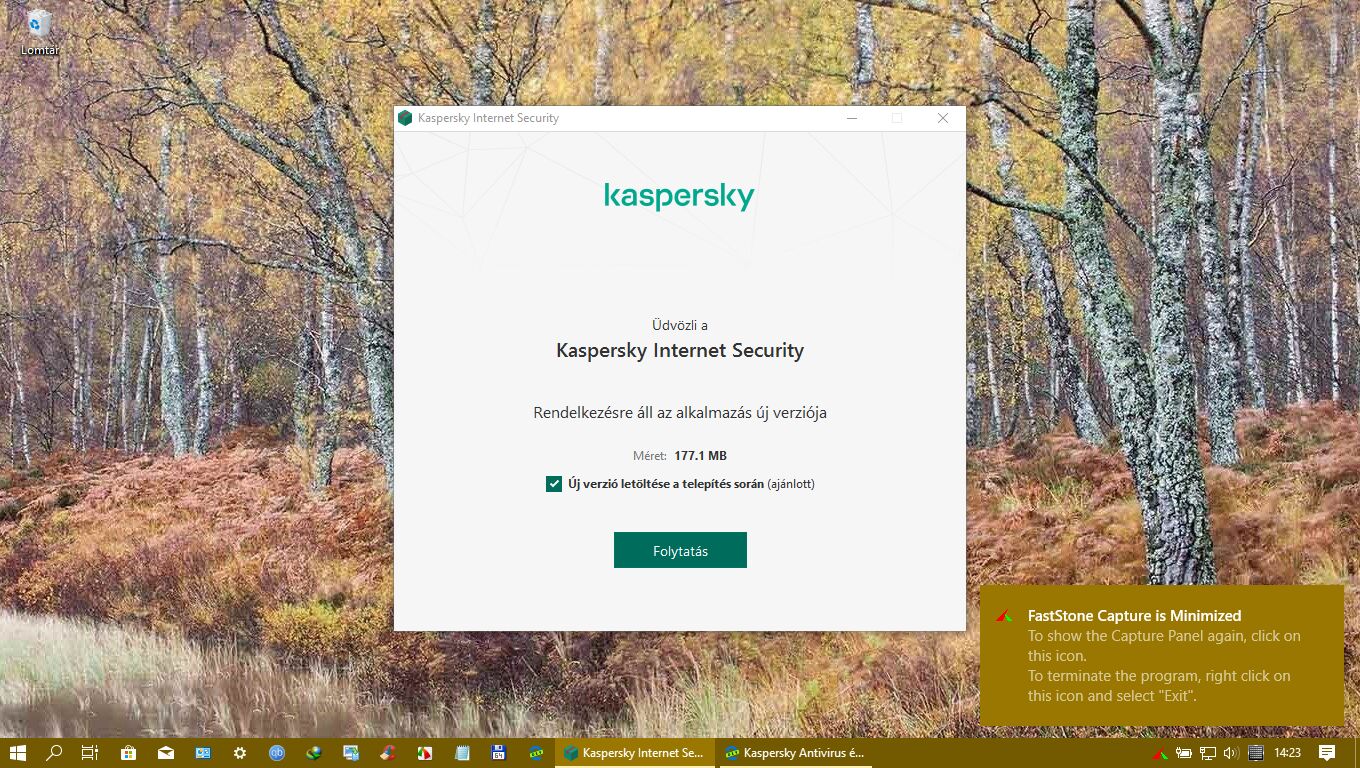

Kaspersky free 2020 telepitők mennek a levesbe az biztos. Régió szinten se megy fel sehol senkinek
Ekkora batár bug nem tudom mikor volt utoljára Kasperskynél. Ez már erősen a no komment kategória. -

Hát utána néztem kicsit ennek a nem települős hibának és bizony ismert hiba legalább egy hónapja
Azóta nem voltak képesek kiadni egy új telepítőt vagy valami megoldást találni rá? Érdekes Free 2019 meg működik. [link]
