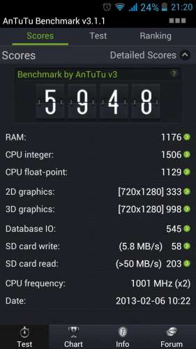

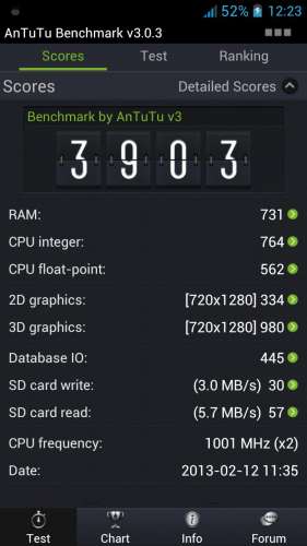

Cyberjack
Nekem SD-vel sem több.
Ami aggaszt az ezek a pontszámok:
RAM: 728
CPU integer: 769
CPU float-pont: 561Ha megnézed a Tied, akkor azok lemerném fogadni, hogy kb 2x ennyiek.
Olyan mint, ha nem menne a prociban az egyik mag, már ha lehet ilyen.
Keresgéltem a neten valami programot, amivel esetleg ezt meglehetne nézni, de egyenlőre nem találtam. -
