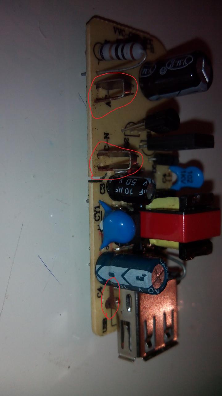

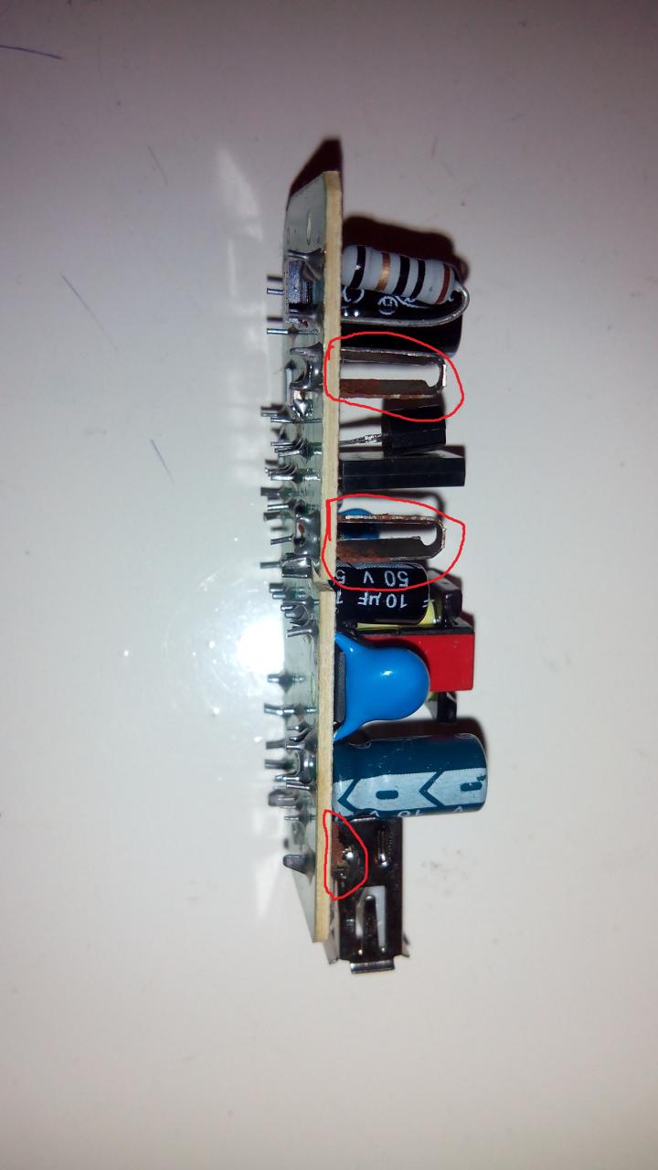

A töltőt csak egyszer használtam(képernyő nem hülyült meg tőle, de amíg a rozsdát le nem varázsolom róla, addig nem használom, le ne égjen az egész lakás egy töltőtől amiből van kb 5 db jól működő a szekrényben), de már előtte is megvoltak ugyanezek a gondok. Más kábellel most megpróbálom.Azt viszont nem tudják, hogy mi nem tudjuk azt, amiről ők úgy tudják, hogy tudjuk.'
mikej95
Mint kiderült a gyári töltőm nem a legjobb (belül rozsdás, legalábbis nekem) és sérült az adatkábel is(20 MB nagyobb fájlokkal még az explorer.exe-t is kiakasztja a gépen), ami járt hozzá. Valaki tapasztaltabb tudna linkelni valami töltő + adatkábel kombót, minőségit(nem cseszi el az érintőpanelt, nem rozsdás, EU konnektor jó neki, szóval működik), olyat ami bevált.

TP-Link routerekkel hadilábon áll nem egy MT SoC-os telefon(ezt nem tudom hol olvastam), de benne van a lírásban is, az újraindítás a megoldás. Plusz alvó mód után is szereti ezt játszani.
Más töltő alternatívák, esetleg valami kipróbált innét hardverapróról? Mert Delock kábel és 5V 1A Belkin töltő az 4500 forintot kóstál.

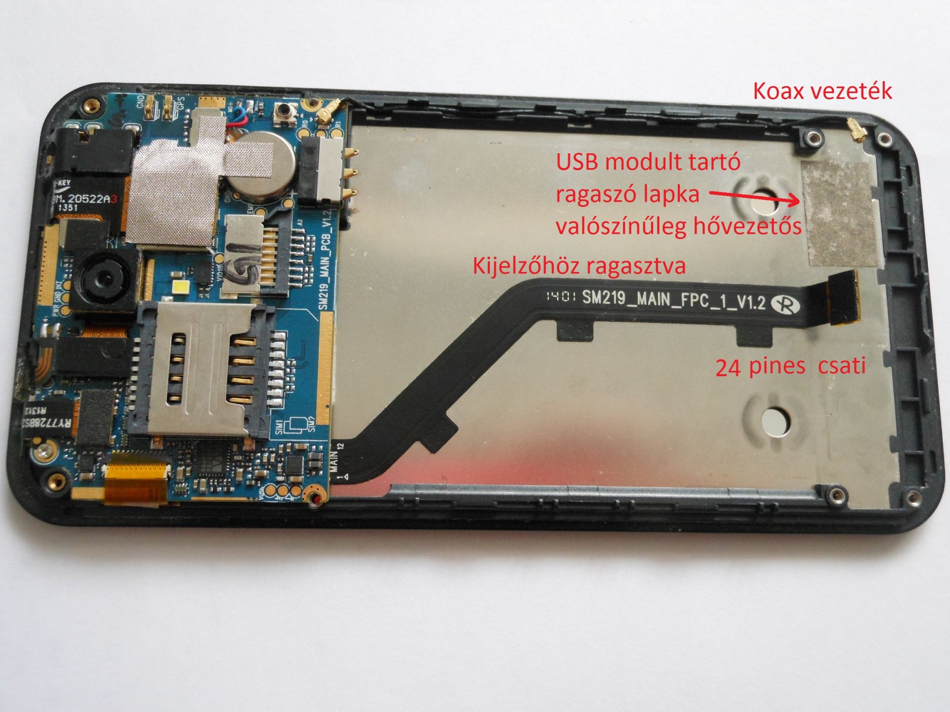

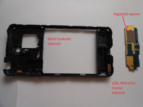

Töltőpanel, első verziós WCDMA:
1. Hátlapot leveszed, akkut, SIM kártyákat, memóriakártyát kiveszed.
2. Kihajtod csavarokat, 2 csavar le van matricázva (hátát nézve bal felső és jobb alsó). Minden csavar könnyen hozzáférhető kellően kicsi kereszthornyú vagy lapos csavarhúzóval. Speciális csavarok nincsenek benne.
3. Késsel, egy kis lemezzel vagy csavarhúzóval körbe elválasztod a hátsó vázát.
4. Hangszóró ebben a vázban marad, ez egy külön kis modul, nálam ez is elromlott és egyben nem is tudtam kiszedni. Túloldalról nem lehet "át/kinyomni, mivel egy kis porszűrő van előtte.
5. A képernyő hátulján, alul találod az USB/mikrofon modult. A képernyő hátulján fut végig (valószínűleg hozzá is van ragasztva a képernyőhöz) az alaplap vezetéke. Ez nem gond, képernyő csere esetén hajszárítóval le lehet imádkozni. 24 érintkezős csatlakozót gond nélkül ki lehet pattintani egy lapos csavarhúzóval sérülések nélkül.
5. A telefon oldalában megy egy kis vezeték ez is jobb oldalt csatlakozik a töltő modulba, kézzel is könnyen eltávolítható. Ez sincs hozzá forrasztva, szóval nem lehet maradandó kárt okozni a kihúzásával.
6. Egy kis lapos csavarhúzó vagy kés segítségével körben ki kell lazítani a modult, a peremén fekete szigetelő anyag szerűség van ez ne tévesszen meg. Valószínűleg a jobb oldala hozzá van ragasztva a képernyő moduljához(hővezetős ragasztóval), de könnyen enged.

Levettem a kijelzőt+érintőpanelt, azzal szembesültem, hogy az én verziómban össze van gyógyítva permanens módon a kettő (EK34M.20523A4JRH, FK43M 205203A1-3). Csak egyben cserélhetők, ráadásul az LCD panel alját szintén kikezdte a kontakt spray, a fehér műanyag pereme pedig repedezett körbe (egy újjal nem érem ezekhez a részekhez, ez még az esésből származhat)....
Megmaradt ép alkatrészeket inkább eladom, 38$-ba kerülne a javítás és igazából hangszórót ami biztosan jó még mindig nem találtam.
