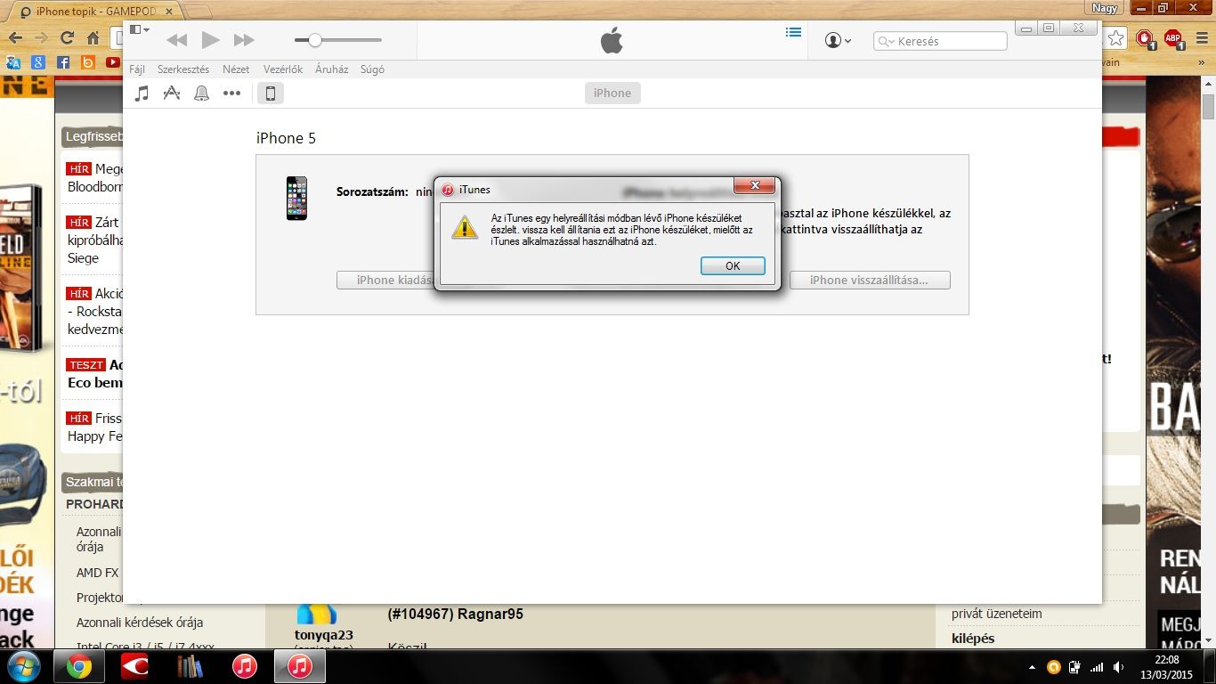

Am most megy. lehúztam hogy hagyom a csába de egyszercsak megjelent a kijelzőn hogy kell neki itunes. Rádugtam és egybúl megcsinálta a redberakást. Most belőttem új iphone-ként szal semmit nem raktam vissza am ezelőtt volt rajta. Osz majd meglátom jó lesz e most. -
Kvelstadt #105074 üzenetére
Na azt írta ki az Itunes hosszas várakozás után hogy a telefon nem állítható vissza. akkor asszem most jön majd az hogy beviszem az apple-hoz.
Viszont most már mutatja az elem jelet ha töltőre rakom. Meg amig próbálta rendberakni ott volt az alma is a kijelzőn szóval van benne élet. -
Ragnar95 #104978 üzenetére
Köszi az infót. Ma megcsinálom az ujrarakást mert tegnap este már nem volt időm. Egyébként tök alap progik voltak rajta, skype, face, gooogle stb. Azt meg nem értem milyen hardverhiba (már ha aról lesz szó) ami egy hét múlva jelentkezik megint de ha most nem járok sikerrel akkor viszem apple-hoz osz csináljanak vele valamit.
A garit meg már tudom hogy működik náluk.
Egyébként bártokban van amit mágneses füllel lehet zárni de remélem nem az a kis mágnes kavart be. -
