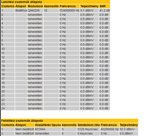

Új jelszintjeim
1 Beállítva ismeretlen 14 554000000 Hz -52.4 dBmV 0.0 dB
2 Beállítva ismeretlen 1 124000000 Hz -44.2 dBmV 0.0 dB
3 Beállítva ismeretlen 2 132000000 Hz -44.7 dBmV 0.0 dB
4 Beállítva ismeretlen 3 140000000 Hz -45.4 dBmV 0.0 dB
5 Beállítva ismeretlen 4 148000000 Hz -45.3 dBmV 0.0 dB
6 Beállítva ismeretlen 255 346000000 Hz -44.4 dBmV 0.0 dB
7 Beállítva ismeretlen 254 354000000 Hz -45.7 dBmV 0.0 dB
8 Beállítva ismeretlen 253 362000000 Hz 25.3 dBmV -46.1 dB
9 Beállítva ismeretlen 370000000 1 Hz 37000000.0 dBmV -46.2 dB
10 Beállítva ismeretlen 378000000 1 Hz 37800000.0 dBmV -46.2 dB
11 Beállítva ismeretlen 386000000 1 Hz 38600000.0 dBmV -46.4 dB
12 Beállítva ismeretlen 394000000 1 Hz 39400000.0 dBmV -46.4 dB
13 Beállítva ismeretlen 402000000 1 Hz 40200000.0 dBmV -44.4 dB
14 Beállítva ismeretlen 434000000 1 Hz 43400000.0 dBmV -46.5 dB
15 Beállítva ismeretlen 442000000 1 Hz 44200000.0 dBmV -46.5 dB
16 Beállítva ismeretlen 450000000 1 Hz 45000000.0 dBmV -46.5 dB
17 Beállítva ismeretlen 458000000 1 Hz 45800000.0 dBmV 45800000.0 dB
18 Nem beállított Ismeretlen 1 0 Hz 0.0 dBmV 0.0 dB
19 Nem beállított Ismeretlen 1 0 Hz 0.0 dBmV 0.0 dB
20 Nem beállított Ismeretlen 1 0 Hz 0.0 dBmV 0.0 dB
21 Nem beállított Ismeretlen 0 0 Hz 0.0 dBmV 0.0 dB
22 Nem beállított Ismeretlen 0 0 Hz 0.0 dBmV 0.0 dB
23 Nem beállított Ismeretlen 0 0 Hz 0.0 dBmV 0.0 dB
24 Nem beállított Ismeretlen 0 0 Hz 0.0 dBmV 0.0 dB
Feltöltési csatornák állapota
Csatorna Állapot Hozzáférés típusa Azonosító Szimbólum ráta Frekvencia Teljesítmény
1 Beállítva Ismeretlen 16 0 Ksym/sec 16 Hz 5160000.0 dBmV
2 Beállítva Ismeretlen 417 0 Ksym/sec 4 Hz 3240000.0 dBmV
3 Beállítva Ismeretlen 427 0 Ksym/sec 1 Hz 3880000.0 dBmV
4 Beállítva Ismeretlen 453 0 Ksym/sec 2 Hz 4520000.0 dBmV -

3 Locked QAM64 3 5120 Ksym/sec 46.5 dBmV
4 Not Locked Unknown 0 0 Ksym/sec 0.0 dBmV -
wmati
Letöltési csatornák állapota
Csatorna Állapot Moduláció Azonosító Frekvencia Teljesítmény SNR
1 Beállítva QAM256 10 554000000 Hz 9.3 dBmV 41.5 dB
2 Beállítva QAM256 247 346000000 Hz 4.5 dBmV 40.3 dB
3 Beállítva QAM256 246 354000000 Hz 3.9 dBmV 40.2 dB
4 Beállítva QAM256 245 362000000 Hz 3.9 dBmV 40.2 dB
5 Beállítva QAM256 244 370000000 Hz 4.0 dBmV 40.2 dB
6 Beállítva QAM256 243 378000000 Hz 4.1 dBmV 40.2 dB
7 Beállítva QAM256 242 386000000 Hz 4.7 dBmV 40.4 dB

wmati
1 db mmwo
