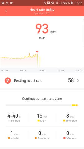

"összefoglalva a sima Bip ténylegesen mér órán indított aktivitás alatt, egyébként csak saccol"
Tegnap kipróbáltam, és egyáltalán nem ezt tapasztalom: délelőtt elindított aktivitással használtam a sima Bip-et munkába biciklizés közben, hazafelé enélkül - de utóbbi esetben is pont ugyanúgy mérte a pulzust, az egyetlen különbség, h a ritkább mérések miatt hullámosabb görbeszakasszal.

"személyes adatok alapján algoritmussal kalkulált érték. Kb. mintha egy nagy táblázatból olvasná ki a megfelelő értékek keresztezésében található adatot. A pulzus, alvás adat az biztos ilyen"
A pulzus biztosan nem ilyen, hiszen folyamatos mérést beállítva ott vannak a tényleges pillanyatnyi helyzetnek megfelelő (és semmilyen táblázatból ki nem átlagolható, sőt, még karmozgással sem összefüggő) kiugrások rajta.
De miért is saccolná, ha egyszer bevált, használható az infrás mérés? Max. azokat a durva pontatlanságokat kell szűrnie, simítania, amikor pl. elmozdul mérés közben az óra.Az alvást is nagyjából jól adja meg, ott egyedül a mély szakasz ami teljesen pontatlan, de az sem táblázatból, személyes adatokból kalkulált, hanem a karmozgás alapján - ami nem teljesen felel meg az alvás mélységének.

Tévedsz. Ahogy DaDa is mondja: attól még, h az optikai mérés miatt a kormányra szíjazva a rázkódástól vmi hülyeséget ad ki, sehol nem következik, hogy egyébként normál körülmények között ne mérne jól.
Eleve, gondold már végig: ugyan miből következtetné ki a pulzust?
Ahhoz sem a rázkódás, sem a GPS sebessége nem szolgáltat adatot, azokból nem lehet erre következtetni (pláne, hogy most, ültőhelyben nem csak azt érzékeli, h rajtam van, hanem ténylegesen korrekt pulzusértéket ad! Mégis miből?)
Ezt így nem lehet "becsülni". A technológia pedig jól ismert, a korlátaival együtt bevált, rengeteg cég alkalmazza. Teljesen érthetetlen a feltételezésed. -
