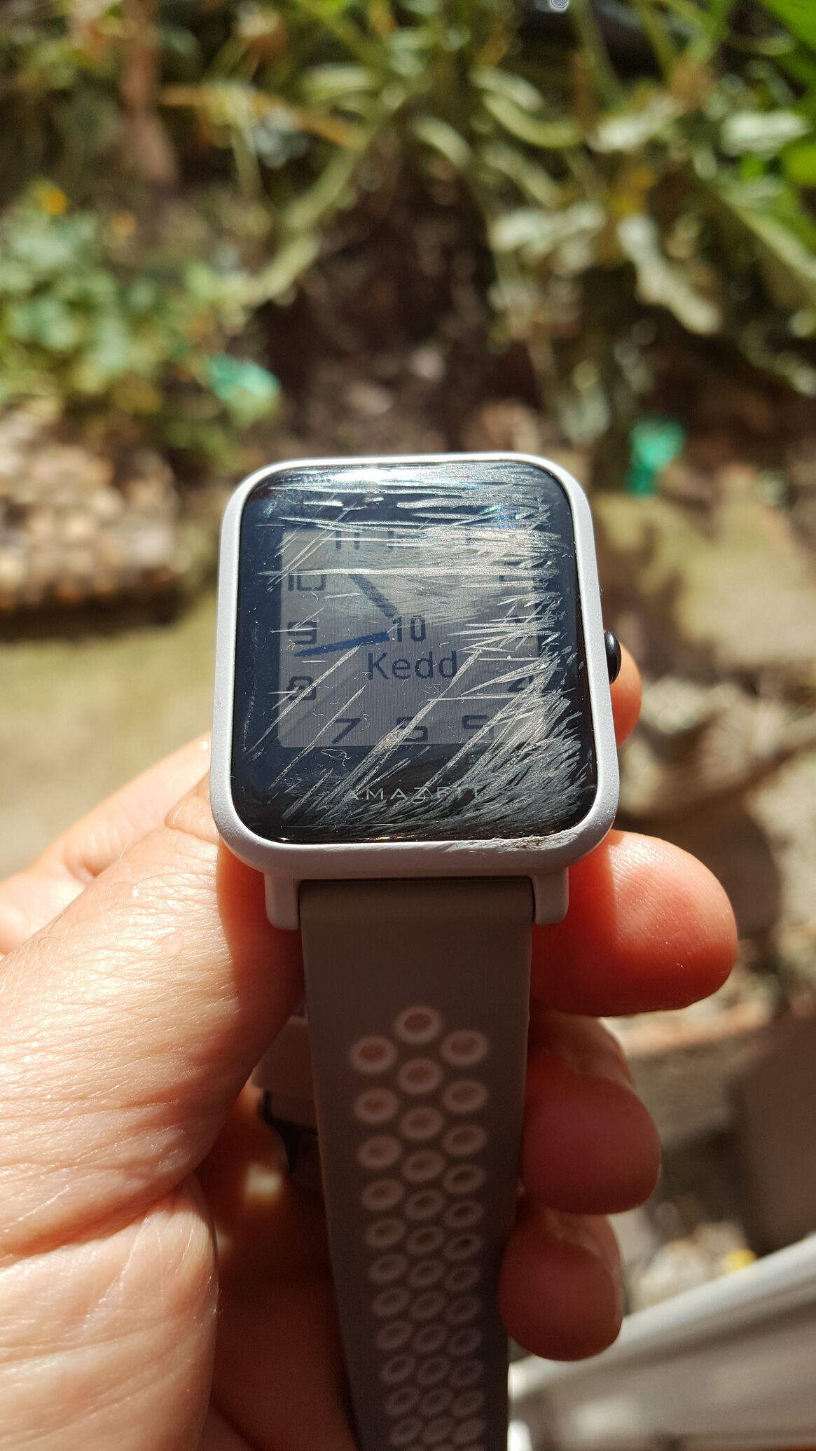

draco31 #14229 üzenetére
Hát az első nekem is még tud két hetet. Viszont annak egy baleset miatt megsérült az üvege.
Vettem itt valakitől egyet aki viszont nem használta és valószínűleg töltetlenül állt a fiókban.
Sajnos néhány hónap alatt vacak lett az aksija és akkor úgy gondoltam hogy cserélem az aksit de hát írtam nem éri meg.
Most tegnap megint vettem egyet ötezerért. Állítólag tud két hetet. Mondjuk feltölteni nem tudtam 100% ra és már most 75% on van :( szóval lehet ez sem érte meg.
Egyszerűen ennek az órának nincs alternatívája jelenleg semelyik gyártótól semelyik modell. Lehet veszek egy vadi újat, és akkor újabb két három évre le van tudva. -

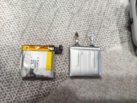

fujifilm1 #14128 üzenetére
Ma megjött az új BIP akumlátor. [link] $11.65 szállítással. (Order time: Nov. 11 2021) .
Csak akku, nem volt rajta a BMS elektronika.
Sebaj átforrasztottam a régiről.
Beraktam, összeraktam és sima Palmatex-el ragasztottam vissza az üveget.
Elindult.
Most töltőn van.
Hamarosan kiderül hogy birja. (a régi 4-5 napot bírt)A BIP szét és összeszerelést bárki meg tudja csinálni aki már legalább egyszer megszurta a tenyerét a csavarhúzóval.

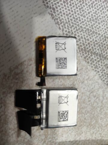

fujifilm1 #14109 üzenetére
Rengeteg balfaszkodás után ma megjött az akkumulátor.
Az eladó azt ígérte olaszországból egy hét alatt ideér, de nem onnan adta föl.
Az eladó simán declineolta a refund igényt, és behazudta a dispute során hogy minden rendben a feladással, és csak várjak...
Erre ma megjött a postával Hollandiából. (ez egyértelműen bizonyítja hogy kinából lett feladva.)
Az AliExpress többszöri vita után végül refundot ítélt pár nappal ezelőtt.Hőlégfúvóval szétszedtem az órát - sikerült sérülés nélkül.
Akkor látom hogy ez az aksi ami a csomagban volt (PL332728V) ami majd kétszer nagyobb mint a BIP gyári.
(kicsomagoláskor nem is figyeltem hogy mi a száma)
úgyhogy akkor ujból neki ugrok a rendelésnek...
Lehet ezt az eladót (KOOTOK Store) nem ajánlom...

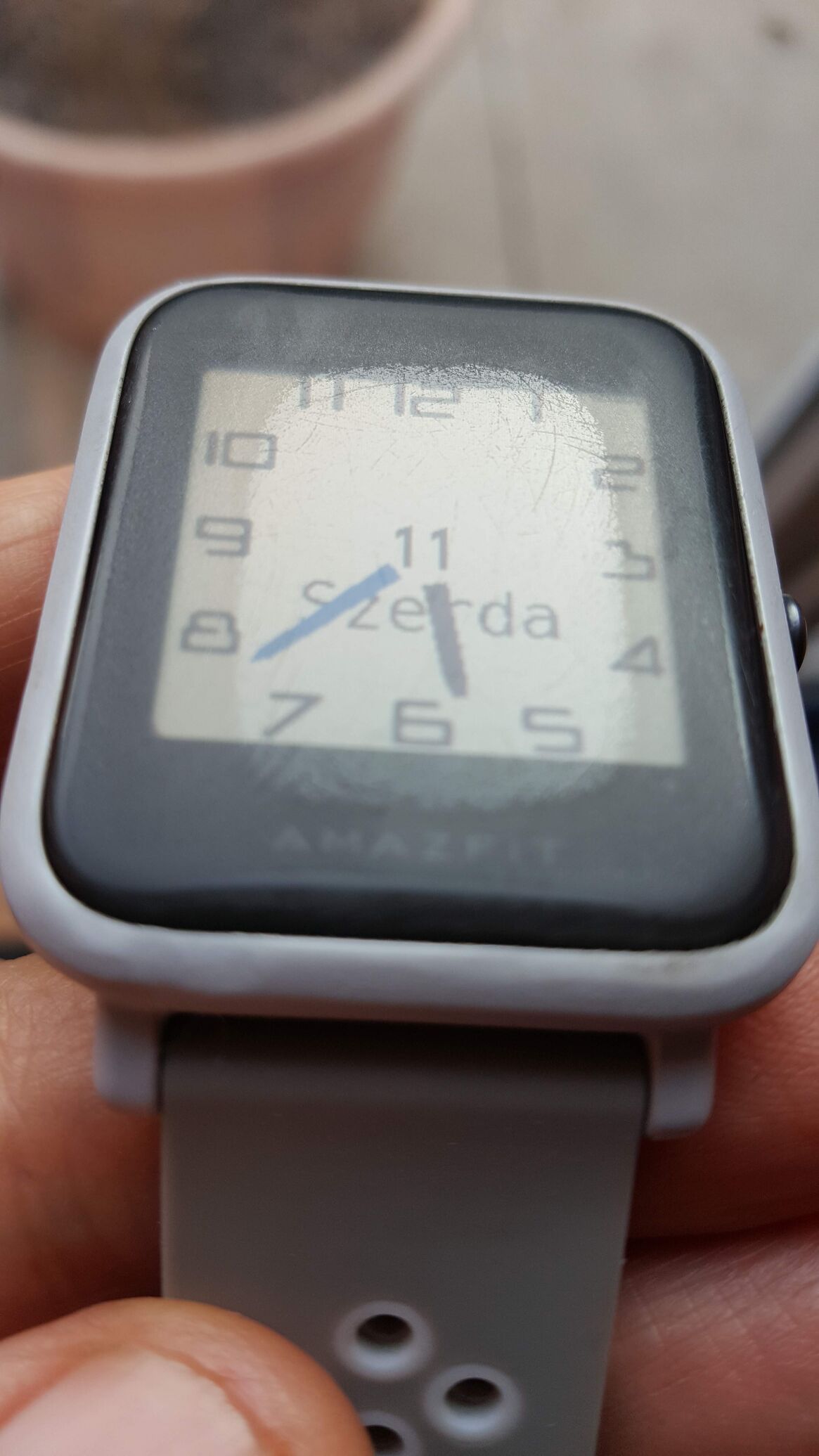

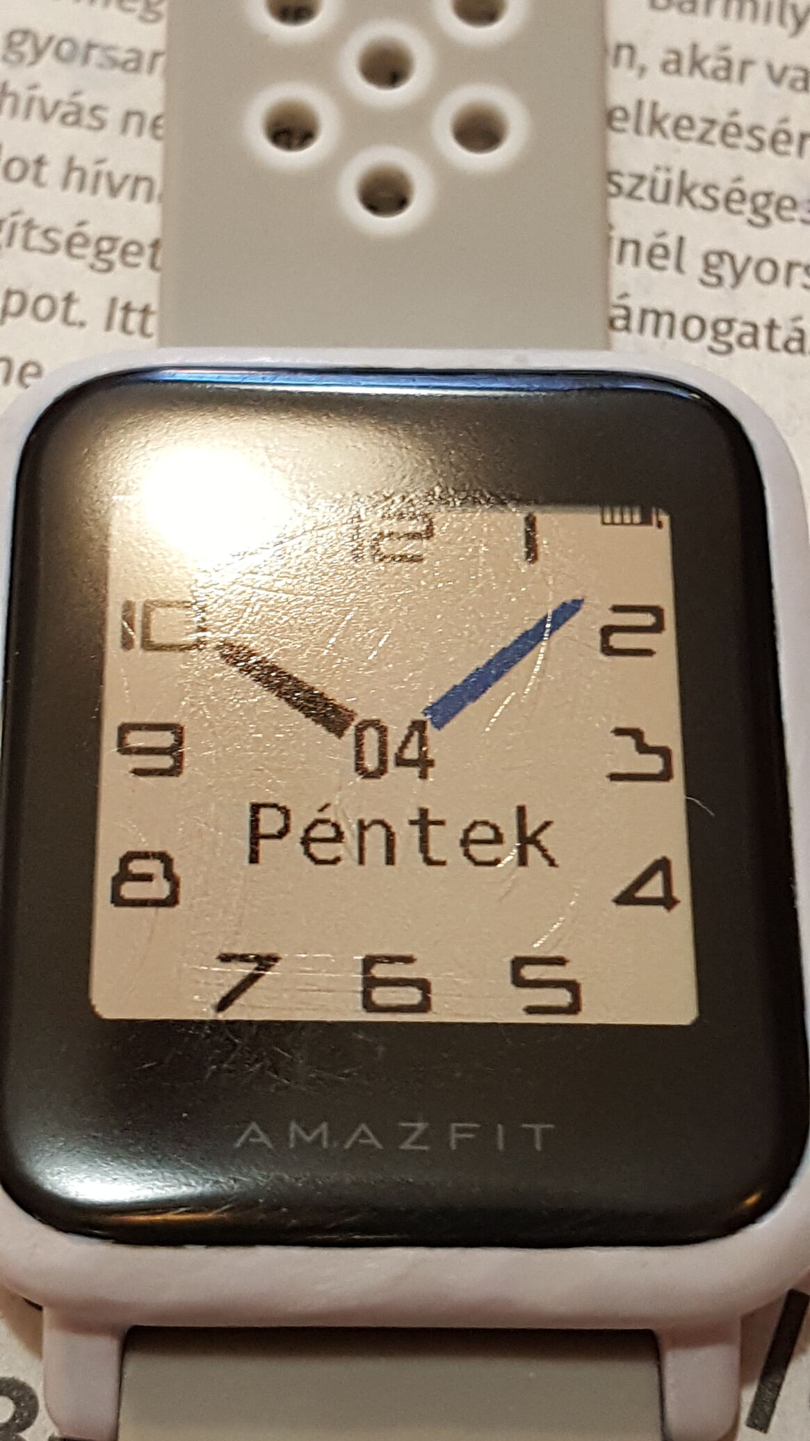

Upo, van olyan kép? Vagy légyszíves feltennél egy fehér hátterű óraszámlapot a bip s re (és ha lehet egy ugyan olyat ) a bip-re, de ha nem is azonos az óralap, legalább fehér háttér legyen a Bip-en is.
A lényeg az lenne hogy látszódjon egy fényképen hogy mennyivel sötétebb a bip s rossz fényviszonyok között, fehér háttérrel.Olyan képedet láttam amelyiken sötét háttérrel volt a Bip s és a Bip -
tényleg sokkal rosszabbul látszott a Bip S. -

Hát én visszavittem a BIP S-t.
Igaz csak pár százalékkal sötétebb a háttere mint a BIP-nek, de igy még szarabbúl látszik fedett térben rosz fény viszonyok között.
ez nekem nem előre lépes hanem vissza. Hiába szebb a képe a kirajzolt vonalaknak nekem az kellene hogy a háttér fehér/vagy legalább világosabb legyen minnél inkább. Ez meg nem az.Tök fura/érdekes az Alza viszárú kezelése. nincs személyes leadás, ahol megnézik hogy mit vittél vissza!

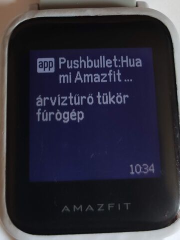

Olvasd el egy korábbi hozzászólásomban (árvíztűrő....) hogy vmi bold fontot raktam fel attól javult meg. Itt javasolta valaki... -

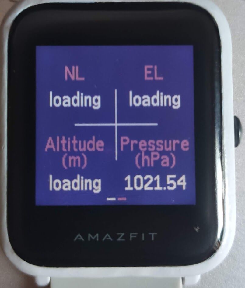

Én jóval többet -napi 2-4 órát- használom a média player vezérlést.
Meg 2-3 szor Pressure szenzort - Compass -> swipe balra
(más szavakkal a Compasstol jobbra lévő) képernyőn
hagytam órákra... itt a légnyomás változást szoktam figyelni.
A szeles napok, légnyomás változás, fejfájás kapcsolatot próbáltam összefüggéseiben látni...Ez a képernyő szerintem "nagyon" zabálja az aksit.

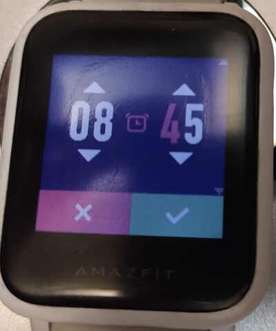

Amit még néha használok az az ébresztő átállítás. szerintem nagyon hasznos.Most szerettem volna a "Fitness-timer2"-t használni de el sem indul:

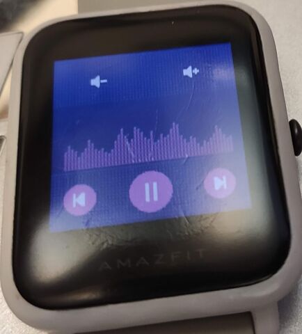

Szívesen.
Az app folyamatosan a képernyőn van és aktiv az órán amíg amíg ki nem lépsz:
a fizikai gombbal, vagy a jobbra swipe-olsz.A háttérvilágítás pár másodperc után kikapcsol.
Nagyon cool, én rengeteget hallgatok felvett rádió műsorokat, és sokszor állitom meg, indítom tovább. Ha a gyors számon belüli ugrás is meg lenne oldva tökéletes lenne.
Ha jön üzenet, akkor rezeg, de nem mutatja, mert a média app marad aktív...

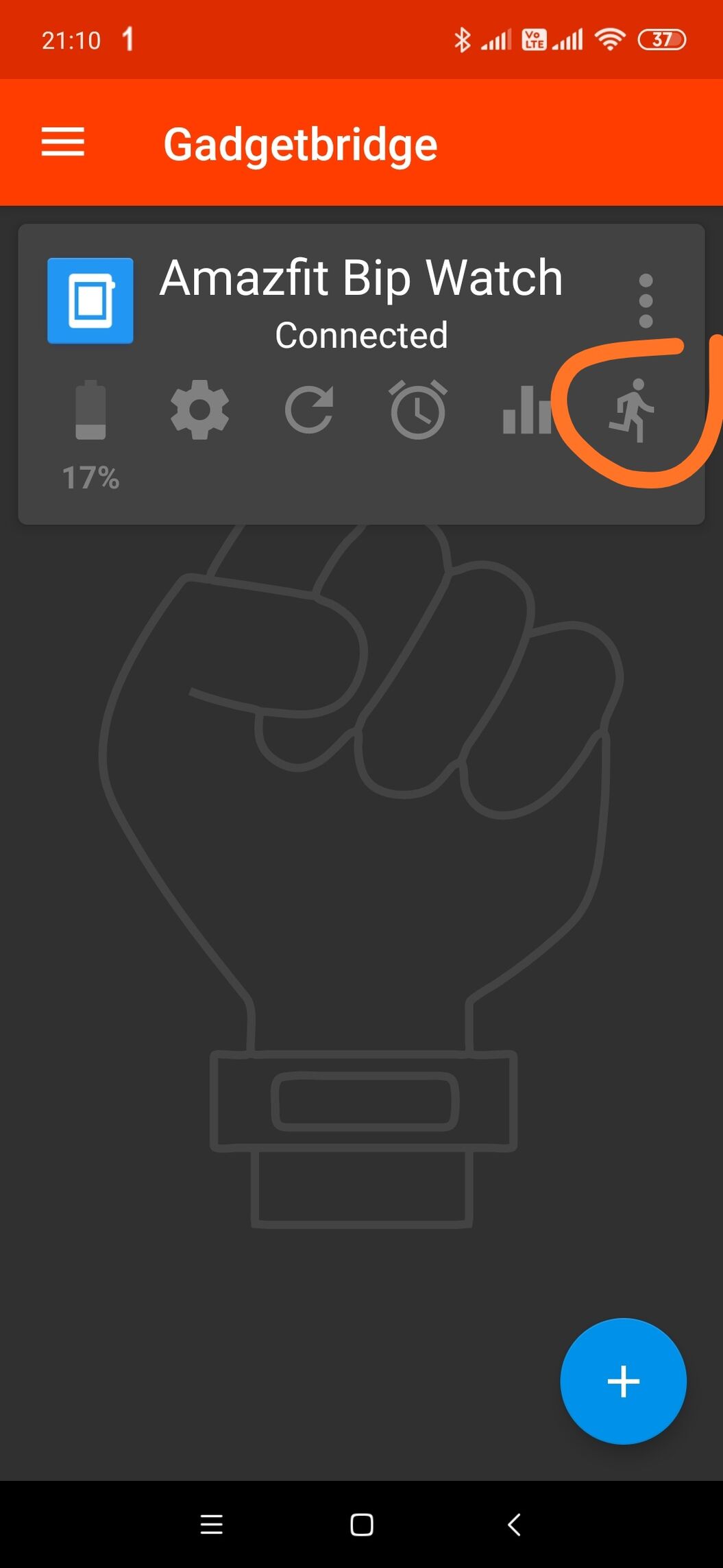

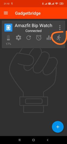

A futás során rögzített GPS útvonalat a Gatgetbridgeből
közvetlenül pl.: a GPX Viewer-rel lehet megnézni: [link]
Ingyenes és a Google térképen jeleneti meg az utat. -

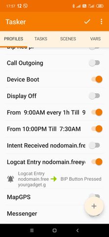

Kijött minden idők legjobb Gadgetbridge verziója
https://f-droid.org/packages/nodomain.freeyourgadget.gadgetbridge/A legjobb funkciók:
-végre működik a BIP gomb nyomás figyelése. pl: kétszer egymás után nyomva kiad egy android intentet, amit figyelve elindíthat valamit a telefonon. pl a google assisztens-t, Music playert, stb.Ezt eddig csak trükközéssel lehetett elérni, vagy egy másik alkalmazással.
Tasker segitségével "el lehet kapni az intentet" és bármit el lehet rá inditani.
- az újra csatlakozáson javítottak ismét.

Mindenkinek ajánlom a Gadgetbridget [link] (GB)
Kicsi a memoria igénye, stabil, átadja a hivószámot, kontakt nevet -hiváskor, és minden alkalmazás minden értesítése megjelenik. (állítható)
Nem kell hozzá hogy a MiFit fusson a háttérben.Ha az időjárást is akarjátok, akkor Weather notification-t is fel kell tenni. [link]
A GB tud installálni óra számlapokat, és Óra firmware-t is.
Az egyetlen funkció amit egyenlore nem tud az A-GPS update. Heti egyszer kiolvasztom a MIFIT-et és hagyom hogy az megcsinálja at A-GPS frissítést. ezután megy vissza fagyasztásba.1 hete működik a BIP gombnyomás érzékelése- a Button action is Tasker-rel. (most még csak a Logcat-on keresztül - Béta Tasker kell hozzá.)

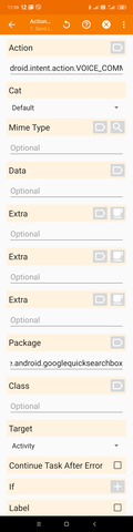

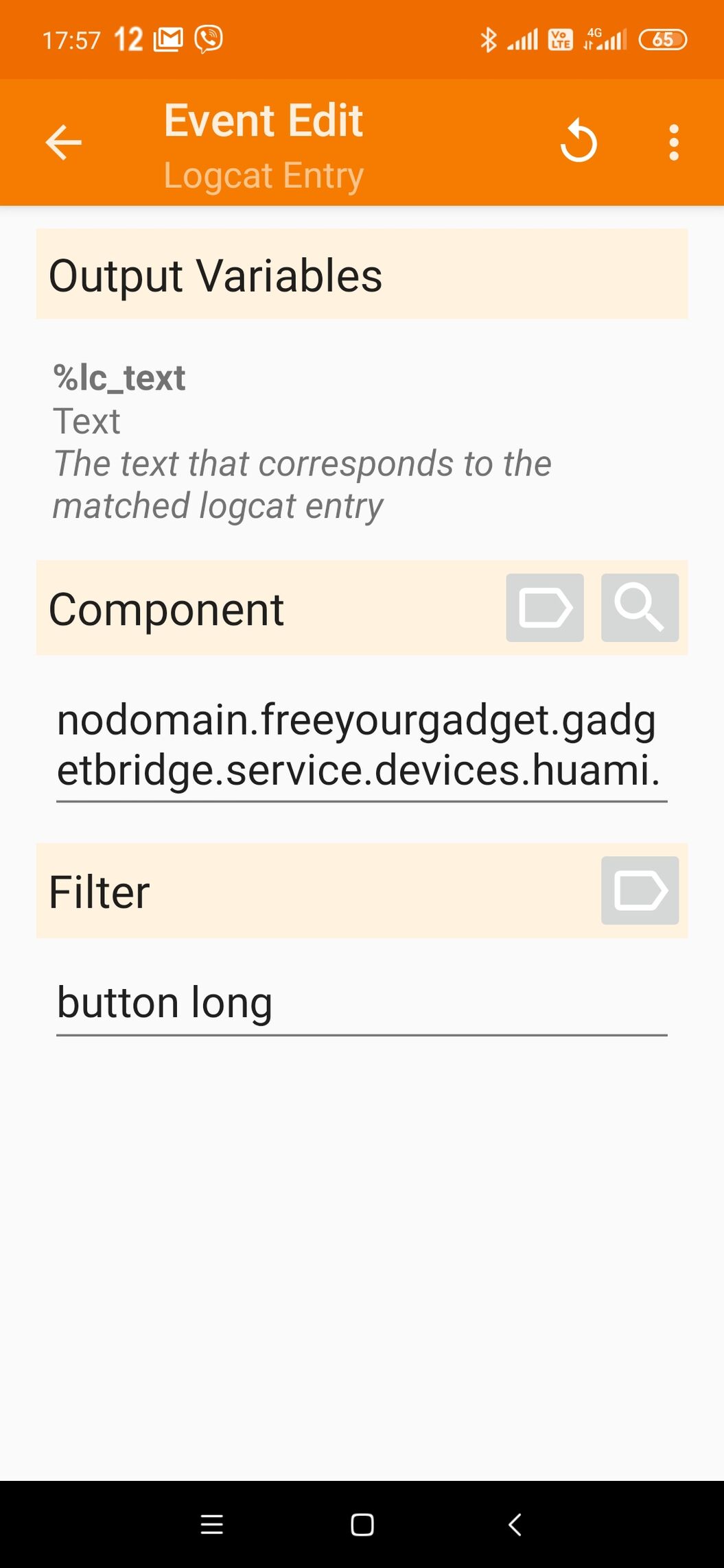

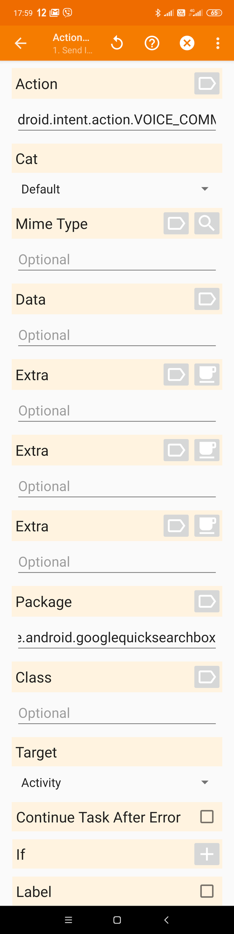

Nálam most a Google Aszistenst indítja a BIP hosszú gombnyomására.Logcat filter ami triggereli a profilban lévő Task futását.
A Task ami elinditja a Google Aszistenst.
2 napja megy. stabil, semmenyit nem fogyaszt többet.
(Pedig a logcat folyamatos olvasástól fogyasztana rendesen.)

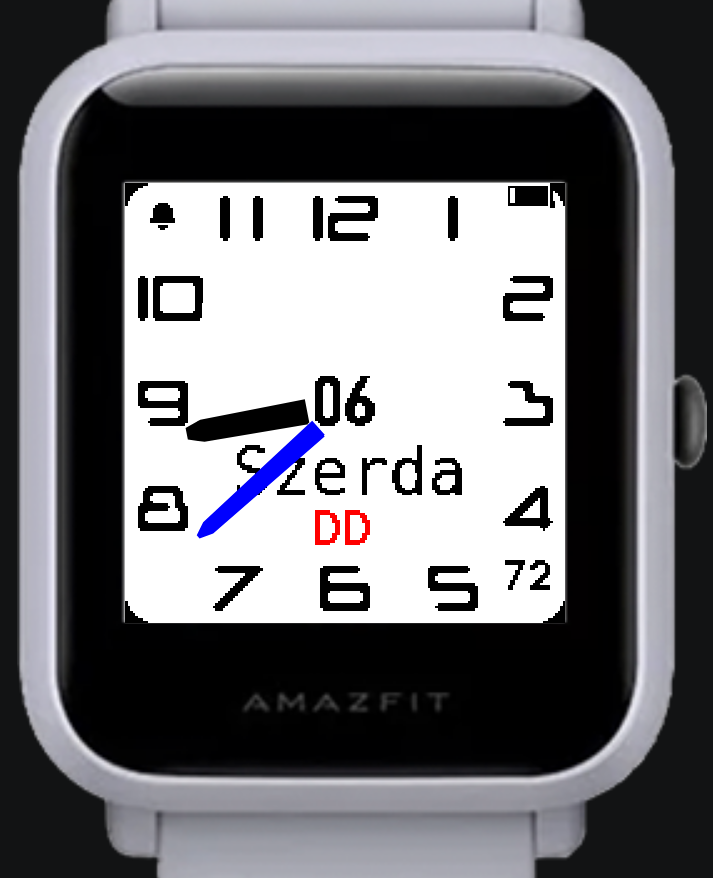

Páran kérték a WF-t, feltettem ide: [link]
Ennek az a jellemzője, hogy a lehető legnagyobb méretű mutatóval sem marad kitakarva fontos információ. (Minden órá lappal az a bajom hogy a dátum valamikor le volt takarva valamelyik mutatóval, vagy kicsi volt a mutató. )
Jellemzők:
1. a dátum mindig látható, mert középen van.
2. fehér a hátlap, hogy gyenge fény viszonyok között is látható legyen.
3. A hét napjait is kiírja nagy betükkel.
4. A Perc mutató kék így rögtön látszik a különbség az Óra mutatóhoz képest ami fekete.
5. jelzi ha megszakad a kapcsolat és marad egy jól látható felirat hogy nincs kapcsolat.
6. A DND- üzem modot is jól láthatóan jelzi.
7. Jelzi a töltötséget is, és a HR- számlálót is - mindent a sarkokban hogy soha ne takarja semmi.És most a leírás ha módosítani akarjátok -amiben egy online tool segít:
A forrás fájlokat innen [link] (zipből) ki kell csomagolni egy helyi könyvtárba,
és fel kell tölteni az Amazfitwatchfaces WwatchfaceEditor toolba, ide: [link]
Ez egy emulátor, ami ellenőrzi hogy szintaktikailag helyes legyen a módosítás és legenerálja JSON filet, vagyis a WF minden állományát (sok png és 1 JSON file)
Itt lehet minden modositást elvégezni az hátlapon, mutatókon, és feliratokon iconokon.(Ha a feliratokat akarjátok módosítani akkor ezt a toolt érdemes használni: [link] )
Ezután a fennti sok filet egy bin file ra kell konvertálni.
Ezt egy windowsos program végzi. Uppo írta le itt szépen: [link]
Ebből csak az utolsó rész kell nektek, ami WatchFace.exe programra vonatkozik a többi még az offline modon valo WF készítést írja le...
Ha megvan a bin file akkor pl a GadgetBridge alkalmazással fel lehet tölteni az órára.Rengeteg időt el lehet tölteni vele, de olyan lesz amilyet akartok.
Nekem megérte, imádom. -

érdekességként megírom a sztorimat a BIP karcolás témában...a hónap elején egy kisebb biciklis baleset következtében így nézett ki az órám:
Aztán elkezdtem csiszolni és polírozni.
A folyamat: 100 as csiszolópapírral -többször- tíz percig csiszolttam majd 200 as sal is, - ezután egyenletesen homályos és karcos volt a felület eltűntek a mély karcolás nyomok.
utána ötszázassal majd ezressel folytattam, Ekkor már csak homályos volt mély karcolás nem nagyon volt látható rajta.Ez így összességében több óra csiszolás volt.
Ezután jött a polírozás, amit gravírozó géppel - dremmel- végeztem, fogkrémmel.
Sajnos ez nem működött órákig gyaszatoltam, de szinte semmi eredmény nem volt.Ezután vettem polírozó pasztát, és ez lett a végeredmény - most így néz ki:
Tudom hogy nem igazán szép de már kb 10 órát elszüttyögtem vele. Egyelőre elég.
Ha nem fordítom direkt hogy úgy tükröződjön akkor egyáltalán nem zavaró.Sajnos ma budapesten nincs olyan órás aki üveg polírozást vállal (vagyis én nem találtam...) - úgyhogy csak a DIY marad, de rengeted idő.
Erősen meggondolandó hogy megéri-e.
Én mondjuk kíváncsi voltam rá azért csináltam végig.... -

Viszont a BT kapcsolat a fülessel el kezdett megbízhatatlan lenni.Felraktam a Gatgetbridget, mert analóg óralapot töltöttem fel.
(Amit még mindig keresek: ha tudtok ilyet szóljatok légyszí! :
Sima fehér alapon mutatós óra, meg dátum amit nem takar el a mutató!)Viszont nem szeretem a Mifit-et mert nagy és zavar a folyamatos ikonja
az értesítés területen, ezért, lefagyasztottam.A teló újraindítás után megszűntek a füles BT gondok.
Az értesítések szépen jönnek, (sms, call, messenger, gmail, Tasker).
Egyenlőre nem vettem észre hogy kellene a Mifit bármelyik funkciója
az én használati szokásaimhoz...Ez az óra tud olyat, hogy ha a BT kapcsolat megszakad akkor rezeg,
és kijelzőn is jelzi? Mondjuk pl, az óralap fehér háttér invertálódik?
Ez watcface függő vagy óra beállítás?Elkezdtem egy saját óralapot készíteni, de erre nem jöttem rá hogy lehet.
