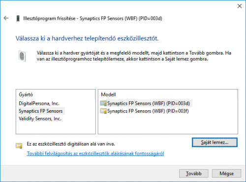

elbandi2 ezen hozzászólásában található drivert belinkelve működik, csak PIN kódot kellett beállítani. Nagyon meggyorsítja a belépési folyamatot. Köszönöm a segítséget.

sziasztok, valaki tudja, hogy a hp elitebook 8460p ujjlenyomat olvasóját életre lehet kelteni windows 10 alatt, ha igen, hogyan? Köszi!
