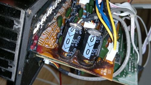

Akkor talán azért, mert ez egy mélynyomó, és erősen rezeg benne minden.
Egyébként én is erre gondoltam, csak azt hittem az elektronikai cuccok fém részei stabilabbak annál, h a mélyfrekvenciás rezgések ártsanak neki.Már gondolkodok rajta, h visszaviszem.
Egyre inkább nyílik a bicska a zsebemben. -
Köszönöm a válaszokat.
Az a trutyi az nem a kondenzátorból folyt ki, az egész nyákon több helyen is ilyen feketés megszáradt ragacsnak tűnő anyaggal vannak bevonva a műanyag alkatrészek, szóval én is arra tippeltem, h az inkább azért van, h ne lehessen a későbbiek folyamán olyan könnyen eltávolítani az adott alkatrészt ha esetleg cserélni kellene (hanem vegyen a felhasználó új készüléket).
Mondjuk nem tudom, a kondik köré minek tettek belőle, minek azokat odaragasztani?Közben összecsavaroztam.
Működik, rendben van, de akkor beszerzek két 35V-os kondenzátort, és átcserélem őket.
Kár, h nem értek hozzá, ezek szerint felesleges volt elvinnem "szerelőhöz", ha magam beszerzek két kondit, kicserélem, megúsztam volna jóval kevesebből.

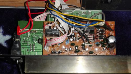

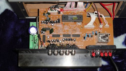

Adott egy 5.1-es hangszóró szett, aminek a mélysugárzójába van az összes erősítő beépítve, (médialejátszó nincs, csak RCA bemenetek).
Elég régi már, és iszonyú sokat volt használva. A szgépem köré van beállítva, szóval ha játszok, ez szól "körülöttem".
Namost, költözködtem, és az új helyen összerakva elkezdett búgni/dübörögni.
Mint amikor brumos a rendszer, csak ez sokkal hangosabban búgott (a mélysugárzóból jött a búgás).Levettem a hátulját, semmit se láttam, csak a két legnagyobb kondenzátor mintha púpos lenne.
Úgyhogy elvittem egy közeli elektronikai szerelőhöz.
Mondtam neki, h dübörögve búg.
Mondta rendben, bizonyára a mélysugárzó erősítője adta meg magát.
Aztán mondtam neki még, h levettem a hátulját, és láttam, h az a két legnagyobb kondenzátor az fel van púposodva, és hogy a hibától függetlenül megtenné-e, h kicseréli azokat is.
Azt mondta rendben.Talán egy hétig volt nála, most hoztam vissza.
Azt mondta, h nem csak a mélysugárzó erősítője volt rossz, hanem mindegyik búgott. (Nem tudom, én a többi hangszóróból nem hallottam búgást, de lehet csak azért, mert a 4 álló, ill. a center az közép, ill. magassugárzóból állnak csak, a búgás meg mély frekvencián szólt, így a másik öt hangsugárzóból nem hallatszott.)Kíváncsiságból leszedtem a hátulját.
Nem látok semmi különösebb szerelési nyomot, mindössze a két legnagyobb kondenzátor közül az egyik ki van cserélve.
Tehát amire kértem azt csak félig csinálta meg. :/Azt szeretném megkérdezni a topiclakó elektronikai szerelőknek mi a véleményük?
A búgást okozhatta az elöregedett kondenzátor?
Ha magam kicseréltem volna, ennyi lett volna, és meg van javítva?
Ez a két nagy kondenzátor ez mit csinál amúgy? Elöregedett, és ezért búgott?Teszek fel 4 képet.

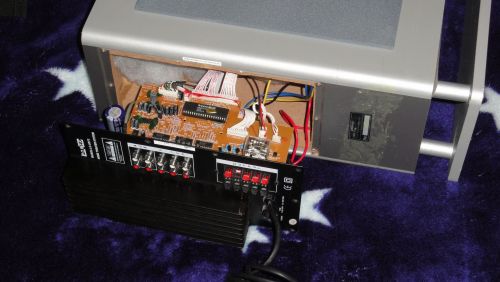

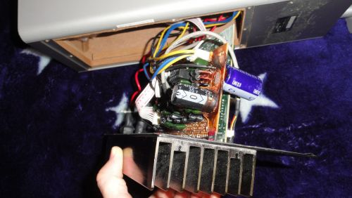

A legutolsón látni, ahogy az egyiket kiszedte, és helyettesítette egy másikkal, csak mivel nem fért el, a nyák másik felére van forrasztva.Azt szeretném még megkérdezni, h egyáltalán jót tett bele?
A régiek ilyenek voltak:
fekete TNC VENT (nem tudom, ez a márka/típus?) 35V 4700uFAz új az meg:
sötétkék Nichicon 25V 6800uFNichicon márka az jó?
Nem baj, h másmilyet, úgy értem más értékűt rakott bele?
Vagy pár évet elmegy, aztán megint javíttathatom?Amúgy miért nem cserélte ki mind a kettőt?
