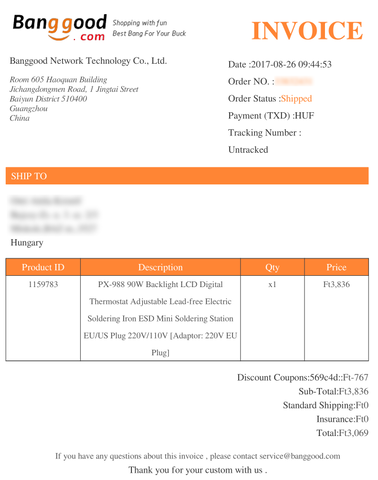

Az mondjuk érdekes kérdés, hogy ami átcsúszik a vámon, de valaki mégis szeretné lekönyvelni a vállalkozásba, azzal mi van? De én a kisebb tételeket sem szoktam, nagyot meg nem rendelek külföldről, épp ilyen kellemetlenségek elkerülése miatt:
Banggod-on van PDF letölthető számla (ld. lent), de csatolható hozzá a PayPal-számla is, utóbbi lehetőség adott a GearBest-nél is.
Aliexpressnél a bankszámlából kinyomtatva tudod igazolni, hogy mit fizettél, ahhoz lehet mellékelni a webes vásárlás nyomtatását. A kettő együtt talán elég nekik:
https://www.nav.gov.hu/nav/ado/egyeb/ebay.html
De majd nézz utána pontosabban, illetve a könyvelőt is kérdezd, ha van.
