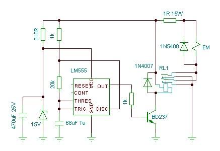

Lompos48
kiszsolt100 #28332 üzenetére
Az én kihagyásom. A plusz a felső vezetékre kötődik (510R és 1k közös pontja). A minusz egyérteéműen a testre, ahova minden csatlakozik a rajz alján. A 68uF is lehet 25V-os.
Nem kell rakat kondi, itt az egyetlen a 68uF, ami töltődik és kisül aszerint, amit az IC meg az ellenállások diktálnak neki.
Kellene működjön gond nélkül. Első lépéskor betáplálod, de az elektromágnest még nem kötöd rá. Meghallgatod a relé kattogását, ami a kapcsolgatást jelenti. Ha OK, bekötöd azt a szörnyeteget is. -
Lompos48
kiszsolt100 #28329 üzenetére
Ez az a változat, ahogy most megcsinánám ha kellene. Nem állítom, hogy másképp nem lehet, de mennyire!
Megjegyzések:
- a feltüntetett értékekkel kb 1 sec periódussal húzogatja a mágnest,
- ha a 20k-s ellenállást helyettesíted egy 10k-ssal meg egy ugyancsak 10k-s potenciométerrel, akkor nagyjából a potenciométer csavatgatásával talán az 1-2 másodperces sávban tudod szabályozni,
- a 68uF-s elektrolitkondenzátor ajánlott, hogy egy tantálkondi legyen a stabilitás miatt,
- az elektromágnessel sorbakötött teljesíményellenállás 1 ohmos és legalább 15W-os kell legyen,
- a relé egy dupla vagy tripla relé lenne, aminek a kontaktuspárjait párhuzamosan kellene kötni, mert egy 14A-en behúzó elektromáges akkorát tud rúgni, mint egy ló. Kontaktusokként kell tudja a 10A kapcsolását.Remélem nem hibáztam. Sikert a munkához!
Lompos48
kiszsolt100 #28327 üzenetére
Kicsit később küldök egy rajzot.

Lompos48
kiszsolt100 #28291 üzenetére
Fontos adat lenne, mert azonkívül, hogy egy jó, "teherbíró" relé meg egy LM555-ös IC-vel a kapcsolgatás megoldható, valamivel meg kell etetni a 12V és a generátor feszültsége közötti különbséget.
