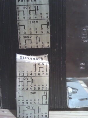

Ha nincs ráírva a trafóra, akkor a szekunder tekercs keresztmetszetéből lehetne következtetni, számolva egy szokásos 3A/mm2 áramsűrűséggel. Egyszerűbben leterhelve egyre nagyobb árammal és nézni a melegedését. De ez nem mond meg mindent, gond lehet a feszültség csökkenése az áram növekedésével, amit tapasztaltál méréseidben (tekercs ohmos ellenállása miatt).

Lompos48
fero02 #13116 üzenetére
B10-12
Gyanítható a 10A és (lehet) 1200V. De akárhogy forgatjuk a 10 és 12 jelentését, mindenképp elég kell legyen autóakku töltésére (akkukapacitás 1/10-e). De a diódákat mindenképp el kell rendezni azokon a fémlapokon, amik a hűtőbordák és kontaktusok egyaránt.
Ha méred, nézd azt is mennyire melegednek a diódák terhelés alatt.
Lompos48
fero02 #13114 üzenetére
-a diódáik amik rajta vannak jók (mértem kimenő feszt), gondolom nem érdemes őket lecserélni egy új, fémházas gretz hídra?!
Valószínű használhatóak, valamikor Szibériában is ezeket használták.
- hány A-t tudhatnak ezek?
Méretre 20-32A-eseknek néznek ki, de ez sose biztos a szovjeteknél, érdemes lenne utánanézni típus szerint.
- ezzel már ebben a formában lehet is aksit tölteni, vagy kéne még hozzá vmi elektronika?
Lehet, de talán nem ajánlatos. Először illene tudni mennyi a kimeneti feszültsége üresjáratban és leterhelve mondjuk 5A-rel, utána lehet spekulálni.
Mindenesetre aki utoljára használta, az favágó, erdész vagy traktorista volt. A harmadik képen úgy van a drót odaszorítva a radiátorhoz, mintha a hexagon azért lenne csak a diódán, hogy odafogják vele a drótot. Az a dióda így a 20A helyett már 3A-nél is megsülhet.
