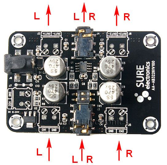

szabifotos #46534 üzenetére
A PAM8403 például nem alkalmas, mert hídba kötött végfokokat tartalmaz, vagyis földfüggetlen kimenet, 2 db hangszóró, 4 szál vezeték bekötésével. Nem lehet közösíteni egyiket sem.
Fejhallgatónál viszont egy közös GND van. (Nem mintha nem lehetne azt is kétfelé választani, ha nagyon akarná valaki, de egy Jack csak hárompólusú.)
Az LM4881 végfok 2 x 8 Ω impedanciájú fejhallgatót tud meghajtani, ebből következően 2 x16 Ω-osból kettő, vagy 2 x 32 Ω-osból akár három fejhallgató párhuzamos meghajtására is alkalmas lenne. Természetesen a hangerő ilyenkor nem szabályozható külön.
A linkelt SURE panel egy sztereó végfok, egy Jack bemenet és egy kimenet látszik rajta, valamint ugyanazok forrasztható pontjai is. Rá lehet forrasztani több fejhallgatót is, párhuzamosan:
Vagy lehet minden felhallgatóhoz külön végfokot használni, ami külön szabályozható.

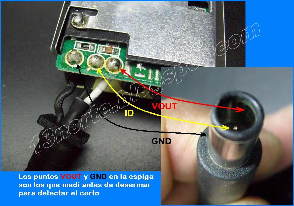

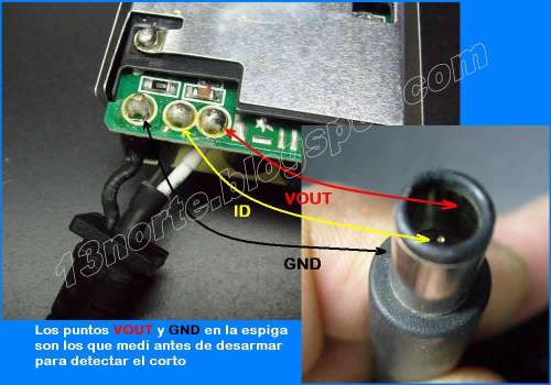

Adott egy töltő, amit eddig használtál és működött. Csupán vezetéket kell cserélni rajta.
Logikus, hogy az előző, működő állapotot kell visszaállítani 1:1-ben.
- Ha kétvezetékes volt, akkor két vezetékkel.
- Ha ellenállás volt a "fejében", akkor ellenállással.Ezeket a dogokat te tudod és látod pontosan, a fórumon keresztül sokszor érteni sem lehet, hogy miről van szó, ld. a tegnapi eset.
kjani18
szabifotos #42123 üzenetére
Néhány DELL cuccnál az az ellenállás 130Ohmos, és kell a mőködéshez.
Ennyit tudok, talán segít... -
Keeperv85
szabifotos #42114 üzenetére
Számoltak a gyártási szórással. Fixen valahol a kettő közöttit adja...
Kernel
Mivel írtad, hogy univerzális tápegység, gondolom azt manuálisan lehet állítani, adott fix feszültségre, úgy értettem.
De a szóban forgó tű azt nem tudná befolyásolni, bármi is legyen a funkciója.
Kernel
szabifotos #42112 üzenetére
A középső tű akkor lenne veszélyes, ha például az állítaná be a tápegység feszültségét, ellenállással, ahogy egyik cikkben is említik.
De a kétvezetékes tápot úgysem tudod befolyásolni, fix feszültséget ad le. A tápáramot meg nem a vékony tű viszi, hanem a jóval többet bíró, nagyobb felületen érintkező hüvelyek.
Kernel
szabifotos #42108 üzenetére
Egyébként nem nagyon lehet érteni, mert előzőleg még ezt írtad, én ebből indultam ki:
A gond az hogy az új vezeték 3 pines, míg a gyári 2 pines. Tuti működik 3 pinessel is mert az előző töltő amit a géphez használtam is 3 pines volt.
Vagyis ebből vontam le, hogy volt egy töltő, ami gyárilag kétvezetékes.
Viszont ez így ellentmond az előző hozzászólásodnak:

Ha olyan eredeti tápegységed lenne, ami a középső tűt is használta, ahhoz kellene, hogy az energiatakarékos funkcióhoz vagy a táp beállításához, azt nem nagyon tudom követni, mert többfélét is írnak a neten.
De ha olyan tápod van, ami alapból csak kétvezetékes, ha eddig is középső tű nélkül működött, akkor ezután is kellene neki.
Ugyanúgy kell bekötni, ahogy eddig is volt.
