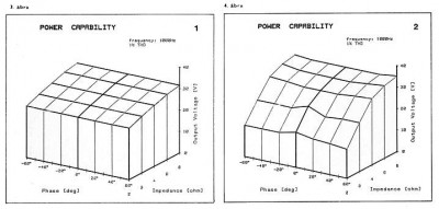

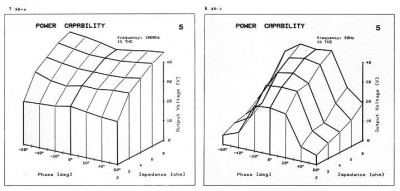

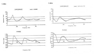

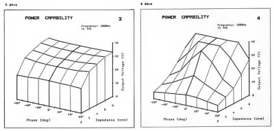

Nos, kiderült, hogy az idevágó cikkek igencsak terjedelmesek, bizonyos részeik nem igazán közérthetőek, ezért csak részleteket ragadtam ki belőlük, remélve, hogy nem lőnek le szerzői jogok megsértése miatt. Tehát, az alábbiak az azóta sajnos megszűnt HFM-ből származnak. Ezek után bárki eldöntheti, hogy mennyire következmények nélkül akaszthat akármilyen hangdobozt bármiféle erősítőre.
A legtöbb hangfrekvenciás teljesítményerősítő kitűnő paraméterekkel bír, ha ohmikus terhelésen mérik. A szubjektív tesztek viszont azt mutatják, hogy némely erősítő kimenőteljesítménye drasztikusan korlátozódik és viszonylag magas torzítást produkál, ha a valóságos hangsugárzóknak megfelelő komplex terhelésre dolgozik.
A legtöbb erősítő nem képes rá, hogy rövid idejű, nagy dinamikájú zenei passzázsokban is elegendő kimenőáramot produkáljon a "makrancos" hangsugárzók számára, ugyanis a pillanatnyi áramszükséglet a legrosszabb esetekben akár hatszorta is meghaladhatja azt, ami egy 8 ohmos ellenálláson folyna át.
Hangsugárzó-impedancia A hangsugárzóknak megadják a névleges impedanciáját; hifi-hangsugárzóra ez általában 8 ohm. A nemzetközi IEC-szabvány előírja, hogy a hangsugárzó-impedancia a megadott frekvenciatartomány semelyik részében sem süllyedhet névleges értékének 80 százaléka alá. Eszerint azt várhatjuk, hogy a jónevű gyárak hangsugárzóinak impedancia-minimuma 6,3 ohm legyen.Egy tipikus hangsugárzó-impedanciagörbe (1. ábra) 4 ohmos minimumot mutat. És körülbelül 120 hangsugárzó-teszt alapján (ezeket az Egyesült Államokban és Japánban publikálták az elmúlt három év folyamán) azt a tanulságot vonhatjuk le, hogy a hangsugárzók mintegy 60 százalékának 5 ohm, 25 százalékának 4 ohm alá esik az impedanciaminimuma. Sőt, az utóbbi csoportban számos ezoterikus audiofil-hangsugárzónak (miként a 2. ábrán láthatónak is) egészen 2-2,5 ohmig esik az impedanciája, gyakran igen alacsony vagy igen magas frekvencián. Minthogy tehát az ennyire alacsony impedanciák a gyakorlatban normálisnak tekinthetők, azt a következtetést kell levonnunk, hogy a hangfrekvenciás teljesítményerősítőknek nem túl magas torzítással is elegendő teljesítményt kell szolgáltatniuk 4 ohmon a normál hifi-hangsugárzók és akár 2 ohmon is az audiofil hangsugárzók számára.
A tesztmezőny Öt magas minőségű, közepes teljesítményű, más-más gyárból származó erősítőt mértünk a fent leírt eljárással. Ezek ábécé-sorrendben:
Harman/Kardon PM 665 2x100 W
Luxman L-510X 2x100 W
Sansui AU-D970X 2x160 W
Yamaha A-1000 2x100 W
Yamaha M-50 2x120 W
A teszteredményeket tetszőleges sorrendben, a típus azonosítása nélkül prezentáljuk; e tanulmány célja csupán az, hogy az alapvető mérési módszert ismertessük.A 3-7. ábra az 1kHz-es mérőjellel kapott teszteredményt mutatja. Négy erősítő kimenőteljesítménye alacsony impedancián többé-kevésbé visszaesik; többségük a terhelés fázisszögére is érzékeny. Az egyik erősítő különösen gyatrán szerepelt; még az is kétségbe vonható, hogy vajon kielégítően hajtana-e egy igazi 8 ohmos hangsugárzót. Csak egyetlen példány viselkedett közel ideálisan. A teszt más jelfrekvenciákon is megismételhető. A gyakorlat azt bizonyítja, hogy ha az erősítő alapáramkörei egészségesek és komponenseit korrekt módon méretezték, akkor csekély a különbség a különféle frekvenciákon felvett ábrák között. A legnagyobb eltérést általában mélyfrekvenciákon figyelhetjük meg, ahol is a teszt kimutatja a tápegység hibáit vagy a különféle áramköri trükkök hatását. Tipikus példa erre a 8. ábra, ez a 7. ábrán látható erősítő viselkedését mutatja 50Hz-es frekvencián. Az erősítő itt valósággal összerogy, ha a terhelés fázisszöge növekszik. A diagramok összehasonlításakor bizonyos óvatosság ajánltatik, ha meg akarjuk határozni a maximális kimenő teljesítményt. Az erősítő "névleges kimenő teljesítménye", amit a gyár specifikál, "garantált" kimenő teljesítményt jelent egy torzítási határon, tipikusan 0,01% teljes harmonikus torzításon belül. Az itt közreadott mérési eredmények viszont 1% torzításra vonatkoznak. E két torzítási szint között tekintélyes teljesítmény-differenciák adódhatnak, az erősítő felépítésétől függően.
A különféle terhelőimpedanciák és fázisszögterhelések alatt mért erősítők torzítási sajátságai azt mutatják, hogy:
-Látszólag azonos specifikációjú erősítők nagyon is eltérő módon viselkedhetnek, ha valódi hangsugárzókra emlékeztető terhelésnek tesszük ki őket.
-Sok esetben a terhelés fázisszöge az a domináns faktor, amely meghatározza az erősít viselkedését.
-A legrosszabb esetben egy 100 wattos erősítő csupán 5 wattnak megfelelő áramot adott le a "makrancos" terhelésre, számottevő torzítás nélkül.
-Az erősítő maximális kimenő teljesítménye bizonyos esetekben erősen függ a jelfrekvenciától. Ennélfogva kívánatos, hogy az erősítőket komplex terhelések ésszerű sorozatával teszteljék. -
