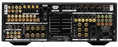

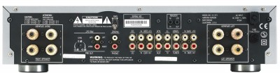

sirfer
BBéci írta korábban ,hogy össze lehet kötni a stereo erősítőt az AV erősítővel.
Akkor ez úgy néz ki, hogy az AV erősítő "front" pre-out-ját összekötöm a stereo erősítő bemenetével. Ha zenét hallgatok, akkor csak stereo erősítő, ha mozi ,akkor mindkettő.
A hangerőt ha belövöm egy szintre, ami az AV-nek jó, akkor az alap hangerőt kell "megjegyeznem" elvileg a stereo erősítőn, ha mozira akarok kapcsolni.
Ettől javul egyébként a hangminőség?
Jól gondolom, meg lehet így csinálni? -

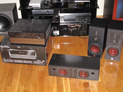

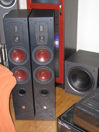

Ma végre megérkeztek a várva várt cuccaim
Harman Kardon AVR-760
Dali Ikon 6 MKII
Dali Ikon 2 MKII
Dali Vocal 2 MKIIHétvégén építkezés és teszt
