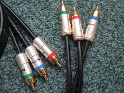

Van egy nem teljesen hulladék komponens kábelem. Használhatom ennek az egyik szálát ideiglenes megoldásként erősítő RCA sub kimenet - SUB RCA LFE bemenethez? Gondolom igen, de azért rákérdezek.
