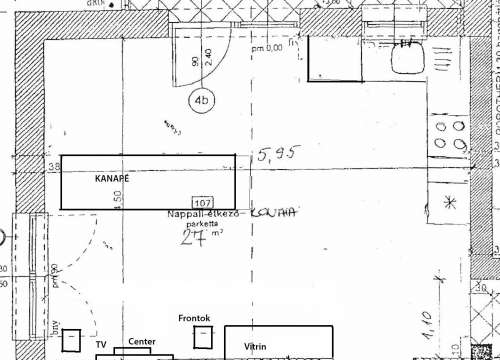

MasterMark #66457 üzenetére
Igen 5.1 ről van szó, és nem is terveztem asztalkára, konyhapultra tenni... A polc alternatívaként merült, fel, de gondolom, nem véletlen a polc sugárzó elnevezés. annyi adalék még, hogy az erkély ajtóhoz közel eső konyhaszekrény magas torony, így kerülhetne a hangszóró az oldalára.

Segítségeteket szeretném kérni a háttérsugárzók elhelyezésében. A szoba a következőképpen néz ki:
Dali Lektor szett, Lektor 2 hátterekkel.
Az elhelyezésen kívül még fali konzolban is szeretnék tanácsot kérni, milyet vegyek és hol, vagy jobb, ha kis polcokat veszek? érdemes teljesen a hátsó falra tenni őket, vagy inkább közelebb a kanapéhoz kicsit? Egyiket az oldalsó falra, a másikat a konyhapult oldalára téve?
Köszi előre is
