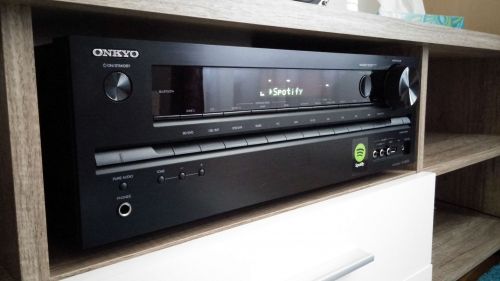

USB-ért nem kár, mivel hálózatra van kötve az erősítő és még egy chromecast-ot is rákötöttem. Mindenhonnan le tudok vele játszani kb bármit
Mind a 2 PC-ről tudok spotify-al zenélni, chrome tab mirroring ,youtube,twhich,meg igazából összes webes média átmegy PC-ről chrome alól, plusz plex-et is feltettem, azzal PC-ről bármilyen filmet is tudok streamelni rá. A megjelenítő pedig egy Acer H5380BD projektor. Nagyon de nagyon komfortos.
Mind az én illetve barátnőm LG G2 telefonjáról is hibátlan a zene BT küldés, spotify is tökéletes, telefonról is hibátlan a videók lejátszása. Mind a 4 eszközről frankón lehet vezérelni az erősítőt.
Az erősítő app-ja is elmegy, bár azért nem egy szépség.
Hang: ebben nem érzem magam relevánsnak, nekem már az előző 8 éves Yamahám is megfelelt ( kérem a vájtfülüeket hogy ezt most ugorják át)
Hangfalak még csak gagyi SAL hangfalak. 2610F van itt nálam 2, a szetthez való center és a hátsók még otthon vannak Magyarországon. De azt is kéretik figyelembe venni hogy 8 éve még bőőven diák voltam, diákmelós pénzből pedig erre futotta
Tervben van a csere, amúgy a hangváltót kihajítottam belőlük, az alsó subok kaptak sajátot, és a magas/mély is újakat pár éve, belül hangelnyelővel kibéleltem a hangfalat, illetve belül át is kábeleztem. Kihoztam amit tudtam belőlük, elmegy kategória. Nekem megfelel jelenleg ameddig nem lesz másikra pénzem.
A mélynyomó pedig egy Yamaha YST-SW215. Filmez jó, szeretem. Zenéhez gyenge, simán leszólják a frontok. Őt nem tervezem cserélni, mert felesleges társasházba.
Amúgy ez az erősítő 199€-ért nagyon jó vétel volt szerintem.

"A hátfal teljes vagy részleges eltávolítása már önmagában sokat segít a helyzeten. Fontoljuk meg, mit választunk, ha mindenképpen meg kell tartani a hátfalat, akkor az általam alkalmazott igényesebb megoldással egyszerűen egy megfelelően éles szikével fém vonalzó, vagy üveglap mellet vágjuk ki a kellő méretet a készüléknek 10-15 mm helyet hagyva körülötte."
Na eddig magamtól is eljutottam, már tegnap leszedtem a hátlapot, csak középen volt hátlap, pont ahová az erősítő megy, és rajta egy kb 10 cm átmérőjű lyuk a kábeleknek ( miért csak ide raktak hátlapot? )
Szóval azt már tegnap leszedtem.A cikkben említett szellőző se rossz megoldás de nála nem látszik, nálam az erősítő feletti lap az a tv állvány teteje, nem mutatna szépen. Barátnőnek ilyeneket nehéz lenne beadagolni
