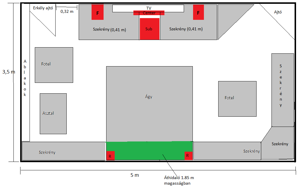

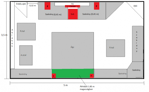

Nagyjából kialakult a sub helye, de a 3m-es kábelem nem ér el. Az audio boltban ahol a 3 m-eset vettem, nem tudtak nagyobbat adni. Rendelhetek is de még messze van kedd, amire ideér a kábel.
Vettem szimpla RCA csatlakozókat 2-t, normálisat, kábelem van sok m, s az lenne a kérdésem, hogy egy sima 2 eres kábelből csinálhatok-e magamnak egy ilyen sub kábelt? 2.5 cm-s és 1.5 cm-s 2 eres kábelem van. Van esetleg valami trükkje, hogy melyiket kössem alulra és melyiket oldalra? Vagy csak az a lényeg, hogy ha az egyik oldalon piros megy alulra, akkor a másik oldalon is ott legyen? -
Mankó
Warter #63579 üzenetére
Több ember, több tapasztalat, több vélemény. Ezért is vagyok itt.
Az eredeti felállás óta már egyszer fel volt robbantva a nappali, kihoztuk belőle a legjobbat amit ki lehetett. Most kicsit tényleg moziszoba lett, már amennyire egy 18 nm2-es szoba az lehet szekrényekkel és ággyal.Csak a próbálgatás marad és a fórum.
Dorian: Csak az ablakok előtt van annyi hely, hogy minden oldalról legyen körülötte 40-50 cm. Minden más helyen max 10 cm-re már 2 határoló elem is van, fal és szekrény.
Ja és a Boston lefele szól, akkor a hang gömb alakban terjed, ebből kifolyólag az ablak előtti verzió lenne a legjobb választás, persze lehet hogy tévedek és ti is és a hangzás is mást mond. -
Mankó
Mikisys #63562 üzenetére
A tv, frontok, center jol vannak elhelyezve szerintem minden teren, a gond a sub es a surrond dobozokkal lehet. A surr. max allvanyokra mehet, de akkor kerulgetni kell, rakosgatni ha kell valami a szekrenybol. Szerintem gyengebb erossegre valo levetellel is lehet majd kicsit javitani a hangzason.
A sub a nagyobb problema, mert a szekreny elhelyezese adott. Ha a center-front koze tennem, akkor a szekreny korbe veszi 5cm-re, az agytol pedig 50cm-re lenne szembol. Konnyen lehet, hogy ezzel megolnem a hangzast is, mivel a boston lefele szol. A jobb oldali elhelyezes is kicsit erre a helyzetre hajaz.
Hangzas ugyileg szerintem az a legjobb elrendezes, hogy a subot a tv bal oldalan a fotel kornyeken kell valahol elhelyezni. Aztan, hogy a valosagban melyik fog jobban szolni, vagy kihallom e a kulonbseget, azt majd meghallom jovo heten.Kozben johetnek a voksok, ki melyik elhelyezest valasztana.
Mankó
#09634560 #63547 üzenetére
A mely problema ugy nez ki megoldodott, de kozben sok ujdonsag is merul fel.
Most eppen a sub és az erősítő elhelyezésén agyalok, itt egy kep a regi felallasrol, hogy jobban lassunk.Most ott tartok, hogy a tv mellőli 3 szög alakú szekrényt megszüntetem, annak a helyére megy be sub. Az erősítő, pedig a képen látható pirossal jelölt regi sub helyére menne a két szekrény közé pont egy szintben. Az alatta maradó helyre mennének a kábelek és az elosztók. Az erősító mögötti részre menne egy deszkadarab arra pedig a center a tv alatt.
Ebben a felállásban nem zavarnák egymást az eszközök? Erősítő fal között hely 25-28 cm maradna, így fölfele is simán tudna levegőzni.
Az erősítő és a sub elhelyezése így is jó lehet?
Esetleg még a subot valahova a fotel és erkély ajtó közé lehet valahova elhelyezni, viszont ott szerintem megölné a hely hiány, kivéve, ha a fotel és szekrény közötti részre menne valahova az asztal möge az ablakok elott. A rajz sajnos elnagyolt, fotel és ágy között 50 cm, fotel és erkély ajtó között 75 cm hely van. Viszont az ablak melletti resz 130*130-as, leszamitva az asztalt lehet ott is jo lenne?
Beraktam most az ajtó és szekrény közötti részre, szerintem leárnyékol a fotel. Igaz hogy ha meg a 3 szög szekrény mellé menne, akkor kis részben takar az ajtó, jobbról, balról meg teljesen a tv alatti szekrény. Szoval most ebben kellene tanacsot adnotok!
Most meg ugy latom, hogy patt helyzet.A mely zenei dts alatt ok, filmnel lehet kellene egy kicsivel tobb, mas zenek alatt szerintem keves. Egy teljes kalibralast meg megejtek ma, zenek alatt pedig majd a pure modot hasznalom. Vagy mit allitsak meg esetleg?
Persze a sub helyes elhelyezese (korulmenyekhez kepest) sokat lendithet. -

A szobám jelenlegi elrendezése. Bocsi a rajzért, sebtében dobtam össze.
Többé-kevésbé az arányok elfogadhatóak.
Szóval ide nem férnek be sem az álló, sem az állványos hangfalak, esetleg valami konzolos megoldás jöhet szóba.
Tanácsot kérnék, hogy ha befut a JBL 178, hogyan pakolgassam őket a jobb hangzás érdekében. Főleg a sub érdekelne, mert a mostani helyén semmiképp nem maradhat. A jbl sub-ja magasabb a mostaninál és részben takarná a centert. -
