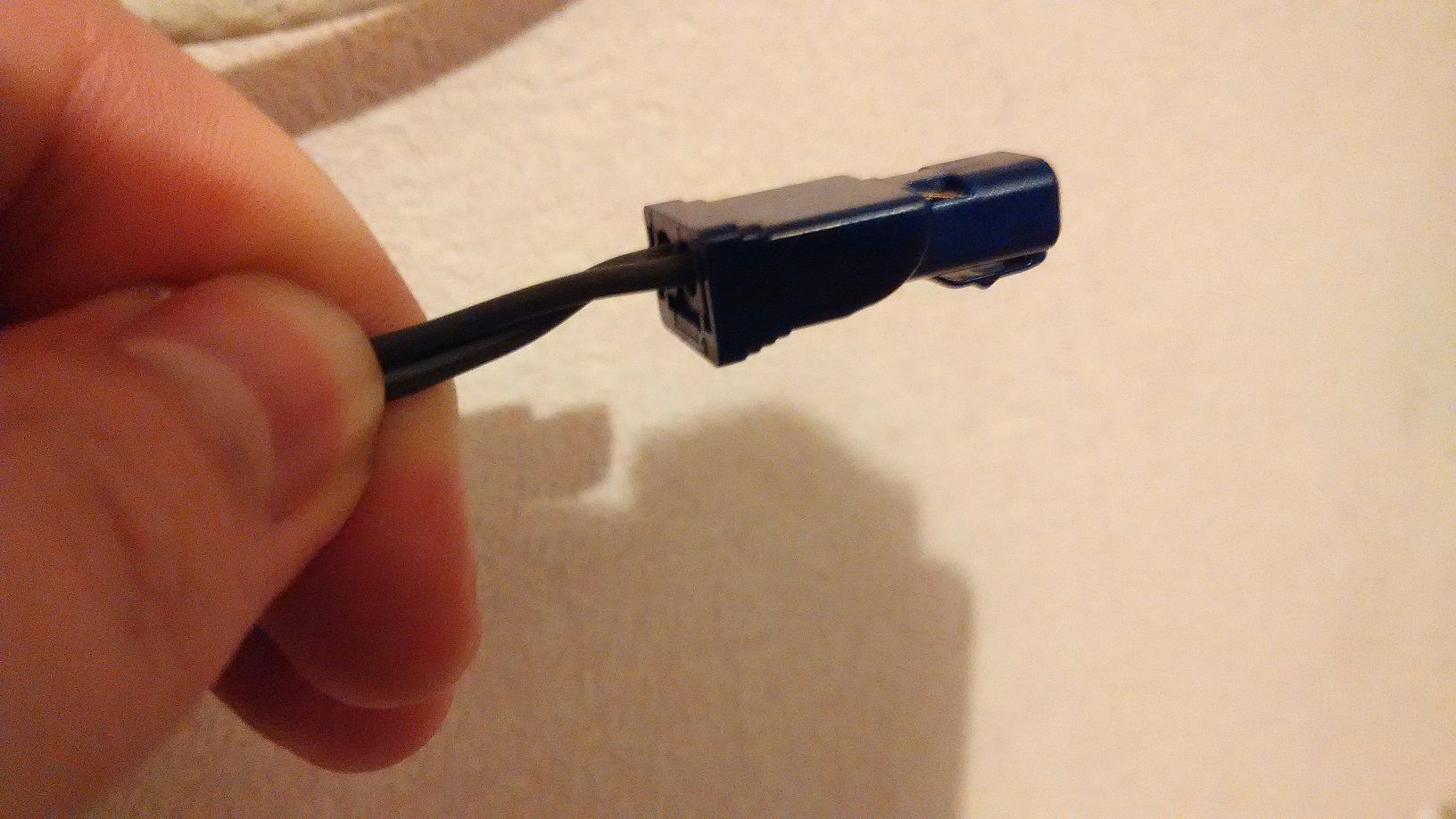

Van egy Sony bdv-e370 házimozi szettem. Olyan kérdésem lenne, hogy ennél számít a polaritás? Az első hangfalaknál kimértük, megvan, hogy melyik kábel a + melyik a -. Viszont a hátsóknál és a mélynyomónál nem, és nem is tudom mivel csekkolni, mélynyomót amúgy sem, mert nem jelzi semmi, pláne hogy toldva lett a kábel. Van ennek jelentősége? Működni működnek a hangfalak.
Vagy ennek csak akkor lenne jelentősége ha sorba lenne kötve több hangszóró? Így hogy külön kábel jön az erősítőből mindegyik hangszóróhoz ilyenkor is számít?

lajthabalazs: az ami a képen van a molex-en maradt kábel (azért ilyenek a szinek), azt leszedjem és forrasszam rá csak azt a kis fém valamit a hangfalkábelre? Hangkábel az fekete piros, szóval azt utána nem fogom összekeverni, csak a terv az volt, hogy a kábelre kötöm rá a másik kábelt, de lehet inkább arra a fém csatira.

Szétszedtem 2 molex-et, pont volt egy rossz Pc-s venti szabályzóm, azon meg 2 molex. Picit összenyomtam fogóval és voálá
De még változhat, sokára jön még a festő, még előtte úgyis kipróbálom működés közben
Igazándiból csak a 2 első hangfalhoz kell, így annak nem nyúlok a csatijához sem és nem is falazom be.
Még rájuk olvasztok egy ilyet és megvagyok -

Ha hazaérek melóból akkor megnézem, hogy a molex csati anyja passzol-e, ha igen, akkor az lenne a legegyszerűbb. Krimpeléshez gondolom céleszköz kell, mással nem megoldható?

Egy másik topicban is azt ajánlották hogy vágjak szét egy molex-et, mert az rámegy arra a tüskére, ami az erősítőn van.
Mondjuk te arra gondolsz, hogy amit kihúzott a videóban kábel és a végén lévő tüske hasonlít a molex végére? Mert ahogy nézem az is olyan, szóval lehet az is belemegy ebbe a műanyag csatlakozóba és akkor nem kell szétvágnom a gyári kábelt.

Lakásfelújítás van éppen és szeretném behúzni a falba a kábelt, ha már úgyis rombolás van, de így rövid sajnos a kábel. Nem tudom itt mennyire fontosak a pólusok, gondolom eléggé ha már rá van írva, ezért egyszerűbb lenne 1 kábelből megoldani, akkor nem lenne kavarodás (piros-fekete hangszórókábelt vettem), meg még olyan rézkábel van itthon amit a villanyszerelők használnak, az elég vastag, lehet az is jó lenne.

Szétszedve egyébként van valami a vezetéken, tehát az egy dolog hogy kihúzom a régit, az újat nem elég betennem. -

Tudom tudom undorító hogy kompakt házimozim van szégyenlem is magam, de azért lenne egy kérdésem
Tud valaki ebay-en ilyen csatlakozót olcsón, ami szerelhető, esetleg valamit, amivel kiválthatnám. Ez egy Sony házimozinak (bdv e370) a csatlakozója, ami az erősítőbe megy. Szívatásból ezt a mocsok csatlakozót tette rá a Sony, miközben a hangfalaknál csak be kell tenni a vezetéket és lenyomni a pöcköt.
Ebay-en találtam, de pofátlanul drága, nem hiszem el hogy a kínai ezt nem koppintotta le...
Mivel lehetne esetleg ezt kiváltani? Konkrétan kábelt szeretnék cserélni.
