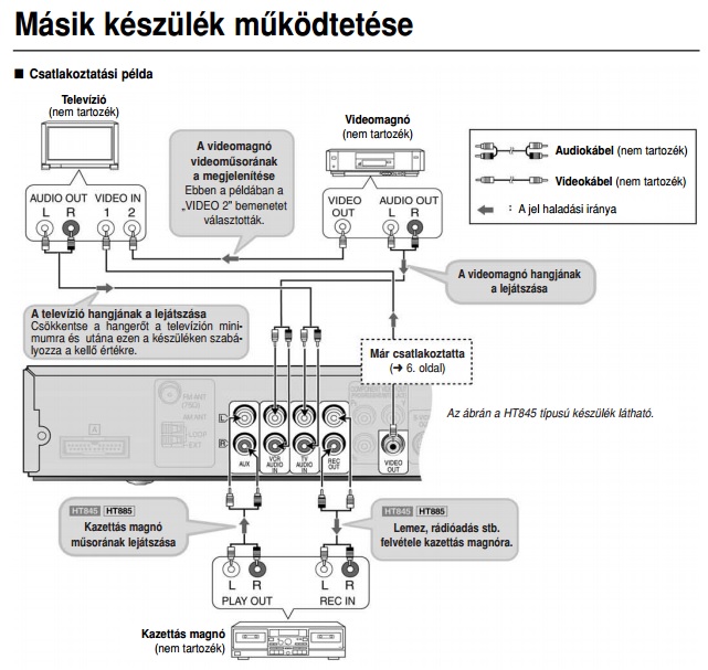

Az a "coaxial" az bemenet, mert az RGB és a sztereo hang is ott bemenet, de kétlem, hogy a PC- ad ki S/P-DIF digitális hangot, tehát marad az analóg hang csatlakozás, ami az AUX1 és AUX2 közül valamelyiken keresztül megoldható, a számítógép fejhallgató, vagy vonali-szintű hangkimenetéről.
Legfeljebb Pro-Logic-szerű hangzást el lehet azzal is érni.Üdv!

Nem biztos, hogy értem, meg lehet, hogy hülyeség, de a PC hangját akarod ráküldeni az orionra? Ami most a pc van, azt nem akarod használni? Szerintem elég lenne a hangkártyába 3,5-es jack, és a vezeték másik vége a piros-fehér rca.
Sztereóba szólna a cucc, legalább is én így képzelem el, mert én is hasonló dologba gondolkodom, csak tv-vel.
Ez is csak én elképzelésem, de szerintem csak a hátsó két hangfal nem szólna, a kapott jelen a dvd tudná, hogy kell a mély.
5.1 térhangzás nem menne.De majd a szakik megerősítenek.
A TV-n az optikaiba teszek egy ebay-es digital to analog convertert, és lesz két RCA-m, és azt csatlakoztatom.

Mivel a lejátszókon ha csak 1 HDMI csati van, akkor az tuti kimenet. Legalább 2nek kellene rajta lennie, hogy az egyik bemenet legyen.
Azt az 1et azért tették rá, hogy HDMI-vel is tudj csatlakozni a tvhez és valószinűleg akkor felskálázza a jelet 1080pre. -

Ha szerencséd van, akkor a scart 2 irányú rajta (attól függ hogy kötötte be a gyártó) ehhez kell egy megfelelő scart - rca és egy rca - jack átalakító és akkor talán lehet 2.0 hangod, de ugye ez csak próbával derül ki, online elég nehéz lesz megállapítani, hogy "mi a helyzet" vele ....
(a legjobban akkor járnál, ha vennél valami "normálisat" mert ezt arra találták ki, hogy beteszel egy lemezt és nézed/hallgatod, a "fejleszthetőségét" nem tartották szem előtt)

Ez DVD vagy BluRay lejátszó? Mert ha igen, akkor az a HDMI csak kimenet. Sőt biztos vagyok benne.

Azok az orionon nem véletlenül kimenetek? (Hdmi, coax, svideo, optical)
Mert akkor hiába kotozgeted őket... (Gondolom a pc hangját szeretnéd 5.1-ben hallgatni.)Másnak is feltűnt...

A HDMI és az optikai is csak kimenet!

Mit szeretnel csinalni? Miert akarod összekötni a pc-vel?

Vagy az, vagy az optika, havan olyan a számítógépen

linkelj 1 képet a hátáról, abból kiderül, hogy milyen bemenetek vannak rajta.
