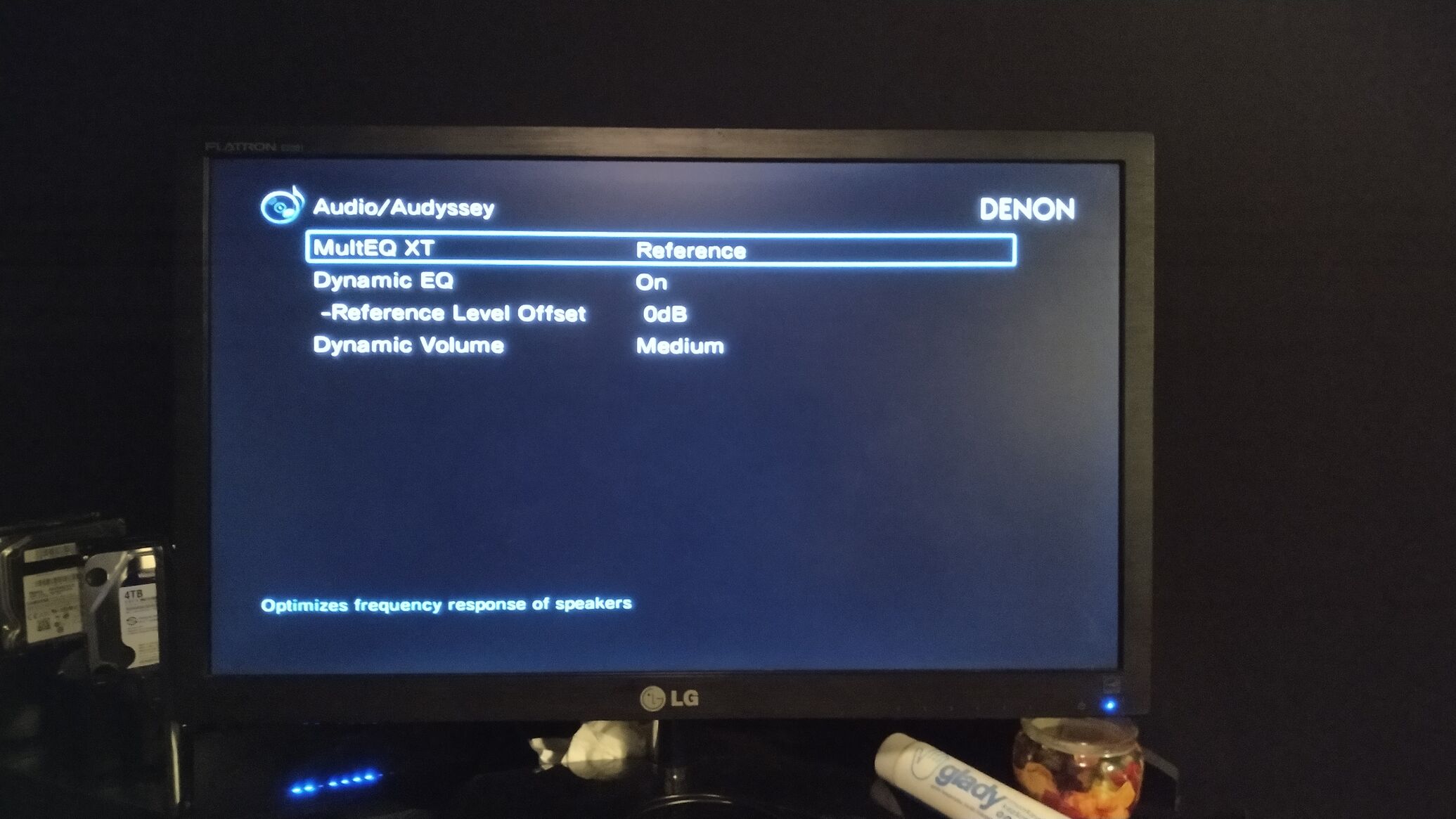

Feltehetően a Dyn Volume miatt nem voltak erőteljesek a robbanások.
" max-on hallgatva sem volt olyan hangos mint Pure direct-ben."
Igazából pont fordítva kéne lennie.
Tesztelésre jó hangkeverésű filmeket, illetve HD, vagy tömörítetlen hanganyagot válassz!Szerintem azért mert a mélynyomó hangerőpoti állásán változtat, nem kell újramérnie!

Az option gombbal tudsz ezen állítani, akár a centeren is lejátszás közben, ha a Dynamic EQ off-ra van állítva. -

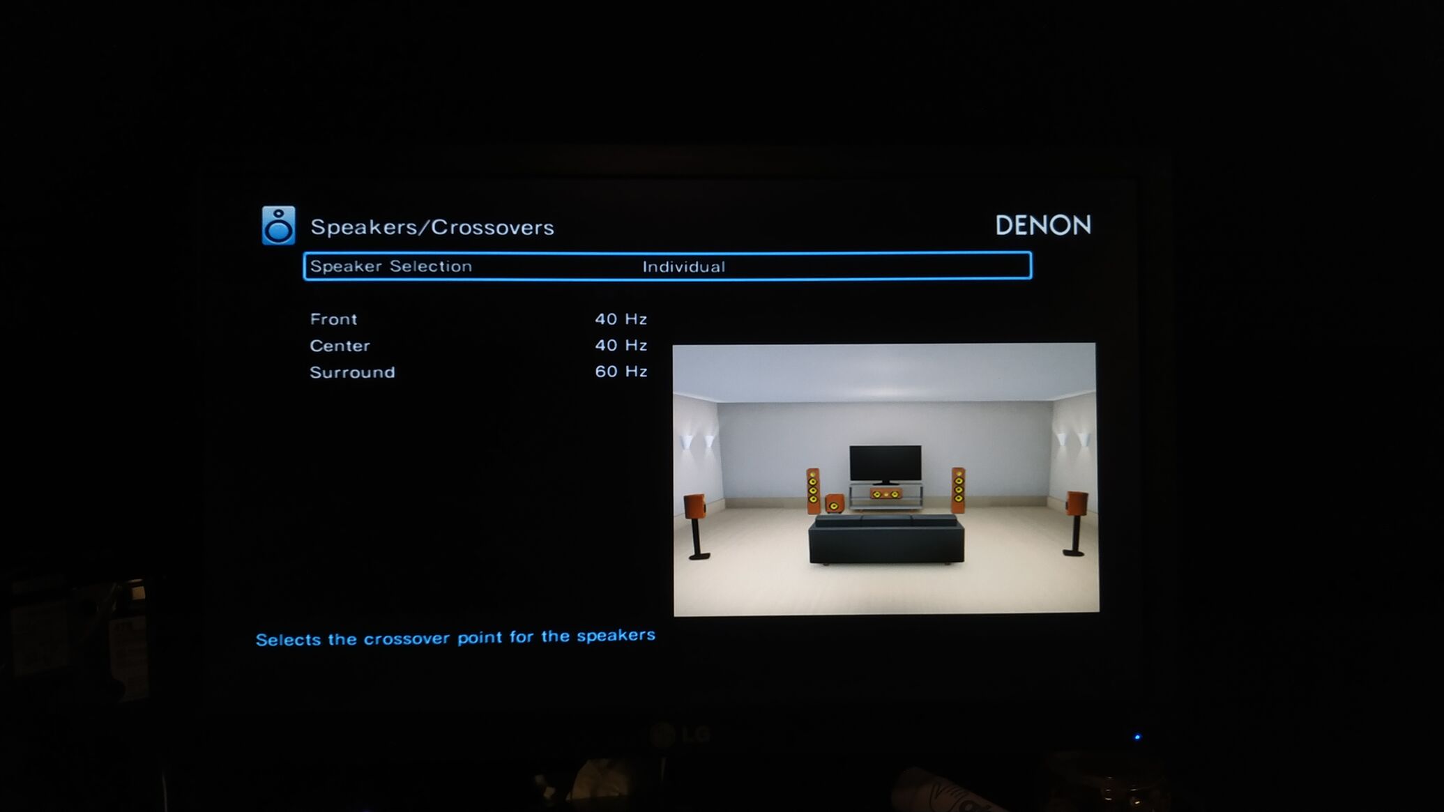

Szerintem ezek jó értékek!
A hangerőszinteket ahogy látom, csak minimálisan korrigálta, ami pozitív.Amit változtass:
A Dynamic EQ-t, és a Dynamic Volume-t kapcsold ki.
A crossover-t állítsd, vagy 60-ra, vagy 80-ra, a 40 semmiképpen nem jó.., illetve mind small.
A távolságokon ne változtass, akusztikai szempontok miatt rakta messzebbre a melynyomót.

Front és center is small legyen 80hz vágással, subwoofer mode pedig csak LFE. Hallgasd meg előtte majd utána milyen és döntsd el jobb e. Elvileg jobb kellene legyen. Ha kevésnek érzed a mélyet akkor az akusztika miatt van, mert beszakadás van az ülőpozícióban.
megoldás a szub mozgatása illetve kanapé mozgatása ha lehet. Beteszel valami konstans szubhangos anyagot és mászkálj a szobában, hallhatod hogy van ahol nagyon dúsul a mély van ahol pedig szinte alig hallani. -

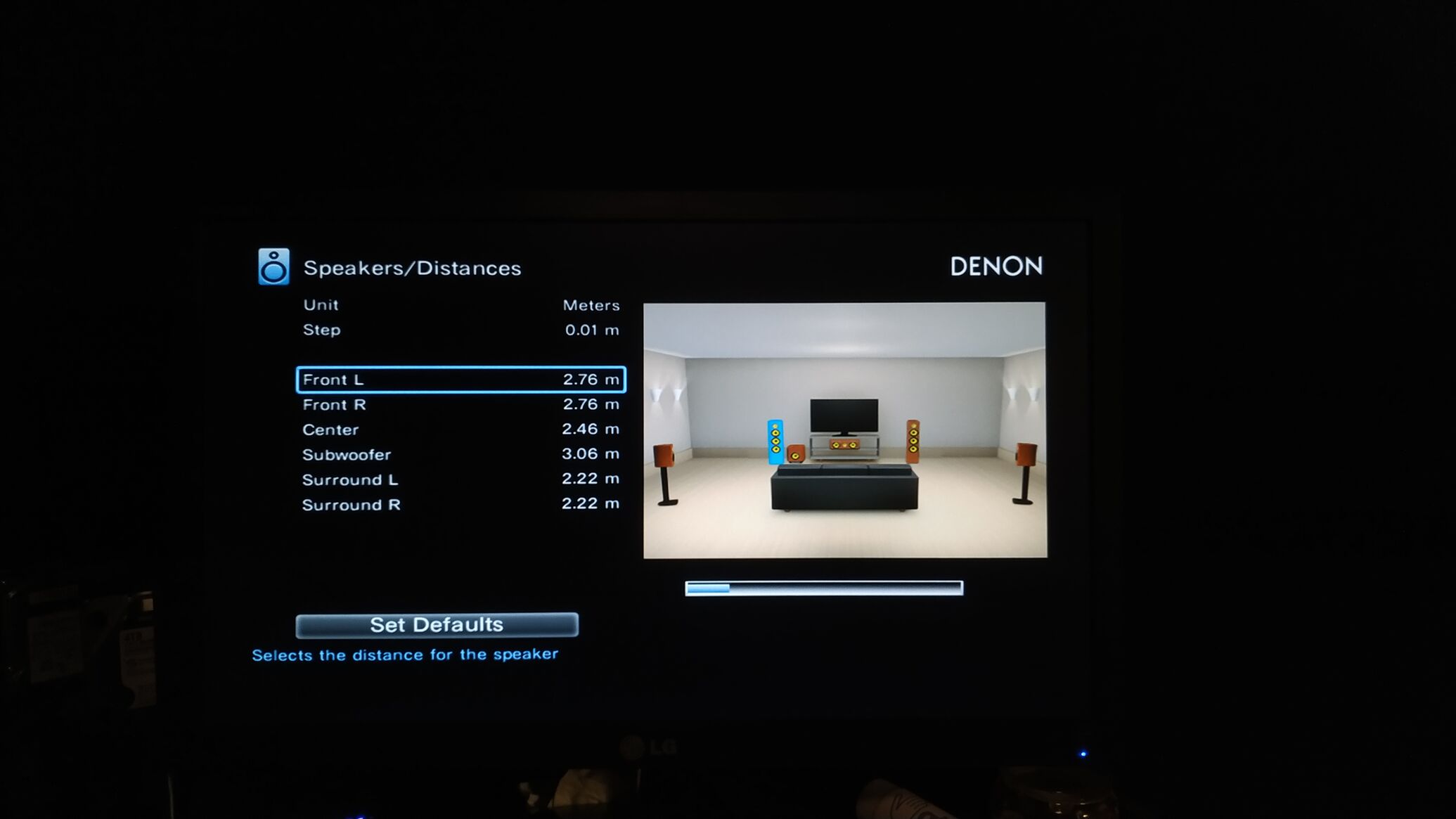

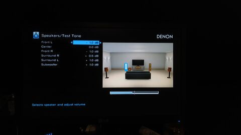

Na akkor bemértem újra a rendszert.
Méréshez összecsuktam a kanapét, illetve a center első lábai alá gumibakokat tettem, hogy kb. fül magasságra irányuljon, illetve a SUB-ot levettem kb. 1/4 hangerőre.
Az alábbi eredmények/beállítások születtek.
A távolság bemérésekből szinte minden centire valós lett (fejtől lézeres mérővel ellenőriztem), kivéve a SUB, az kb 2,26m a valóságban.
A kérdés, hogy akkor ezekből mit változtassak?
- Front és center Small-ra gondolom
- LFE sima legyen, ne LFE+main
- Crossover-t all 80Hz-re?És hogy ne legyen az egész halk (teljes hangerőn kell járatnom, így, hogy nem Pure Direct-en van) a Dynamic Volume-t kell kikapcsolnom? Vagy a Dynamic EQ Reference Level Offset-en lehet állítani, hogy hangosabb legyen?

Szerintem meg kéne próbálnod csak a próba kedvéért egy olyan bemérést, hogy azt a centert felemeled az ágy vagy kanapé fölé.Ránézésre egyenesen "neki szól" annak a pár centire lévő kanapé oldalának, gondolom a mérőmikrofon az valahol a kép mögötti részen a fülmagasságot feltételezve még ennél is magasabban van.

1. A szubláda nem jó fél hangerőn, mert az túl sok, az AVR legfeljebb -12 dB-re tudja visszavenni.
Nálam hármas fokozaton van a 11-ből, úgy végeztem a második mérést.
A távolságot ne piszkáld.
Ha bemérés után kevés lesz a szub, akkor az option gombbal tudsz a centeren és a szubon állítani lejátszás közben.2. A center lehet, hogy be van "zárva" a polcok közé?
makkai
Átállítottam a frontokat small-ra és sima LFE beállítást használva jó 10 perc próba után így hagytam. Miután megszokta az "agyam" lágyabb, súlytalanabb basszust, jobban kezdtem élvezni a zenét. Bár a mellkas döngető dupla lábdob picit hiányzik, de a zenei összkép kétségtelenül "harmónikusabb" lett.

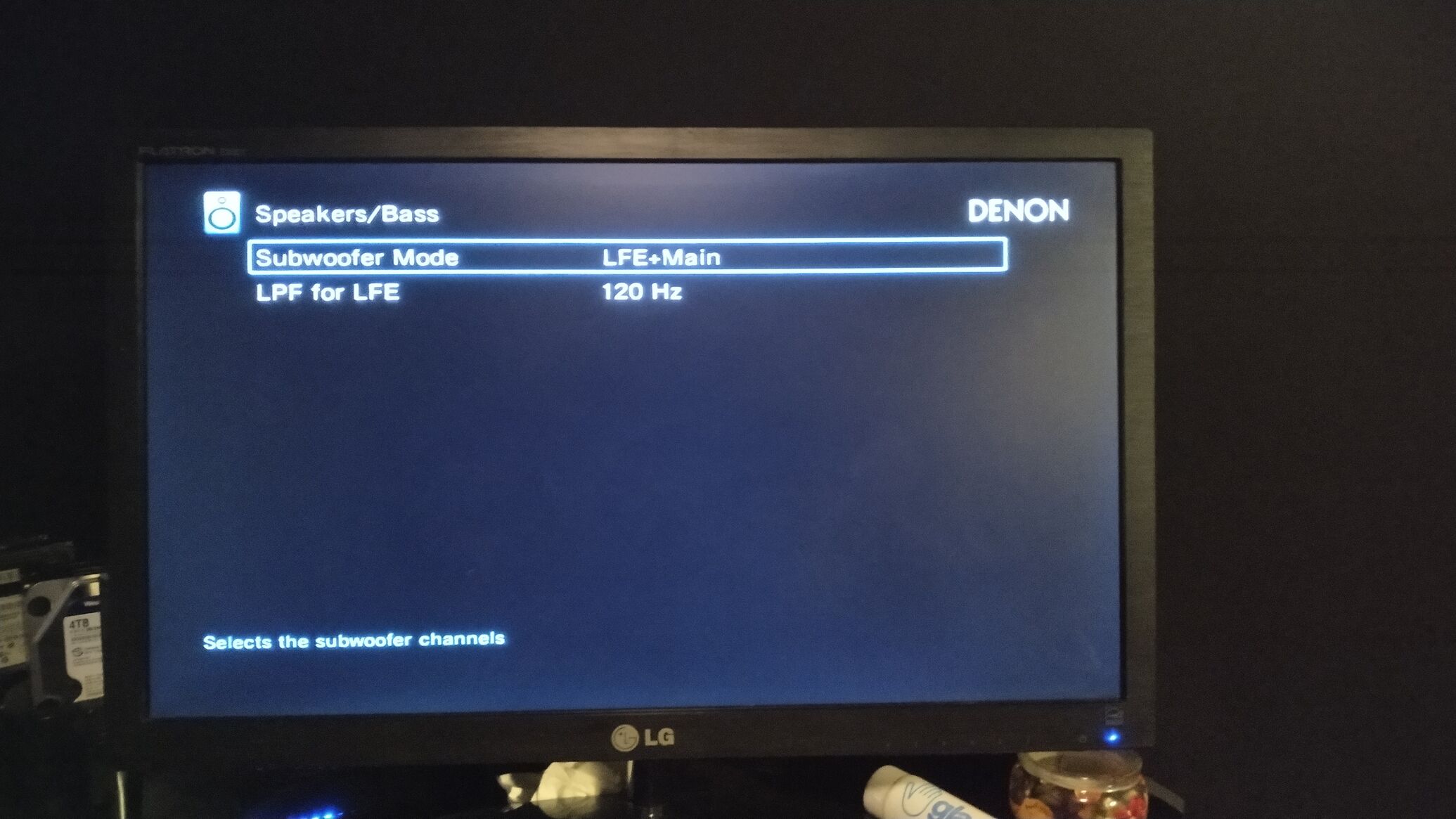

"ha lfe+main volt be kapcsolva akkor autómatikusan szürke volt a small, ill large állítása."
Ez rendben van. -

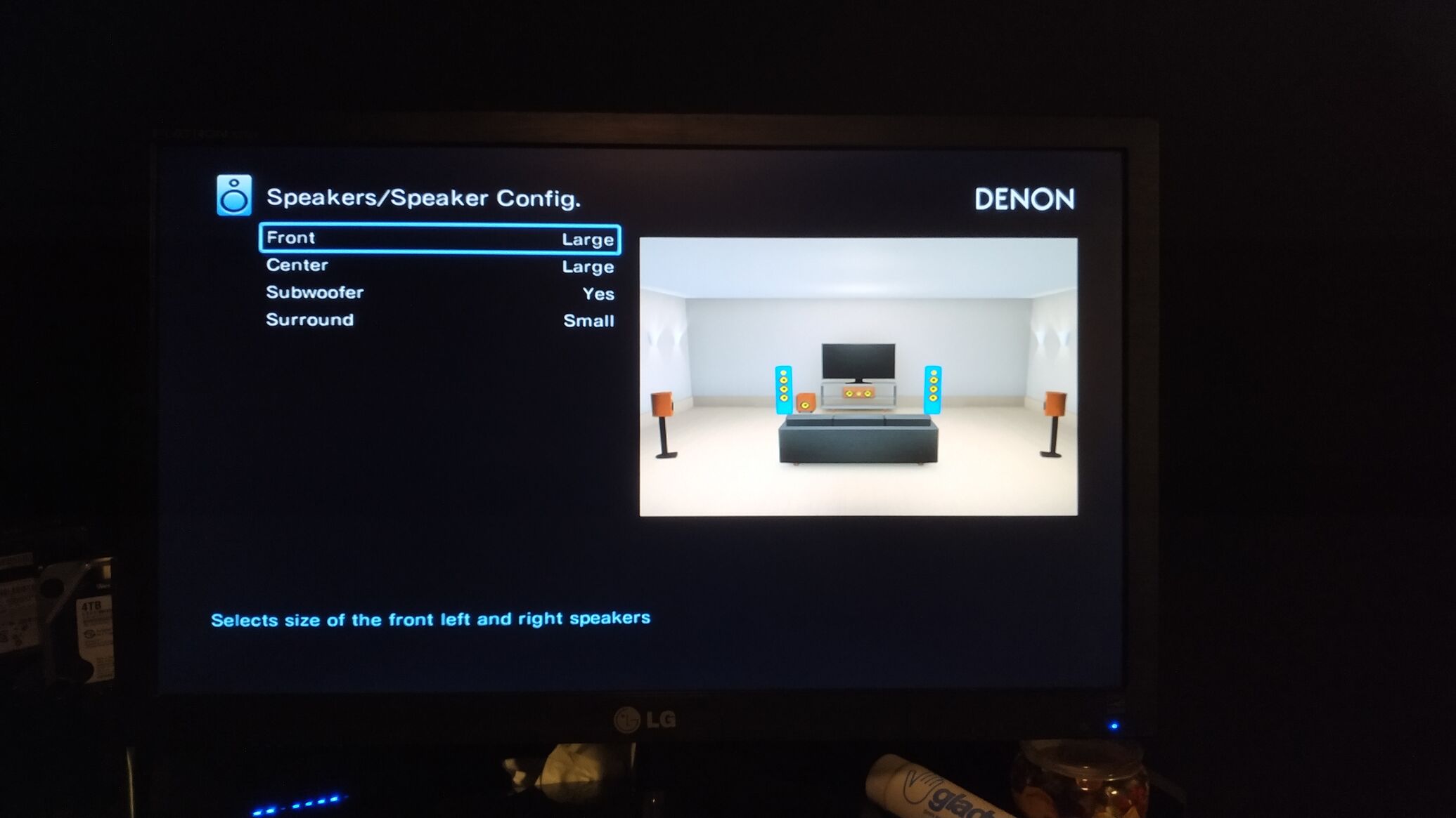

"Nekem beméréskor Large-ra állította a frontokat, azon is hagytam."
Százszor leírtuk, hogy nem kell, sőt, nem szabad Large-on hagyni, ha van a rendszerben szubláda!

Nem tenném tűzbe a kezem, de ha lfe+main volt be kapcsolva akkor autómatikusan szürke volt a small, ill large állítása.
Ne keverjük ide a mozi menüjét ez külön menü volt sztereóra.
A lényeg hogy én nem úgy hallottam, hogy a frontok és a szub is megszólaltatna egyszerre azonos frekvenciát. -

Nekem a 4308-on sok csatornás módban is élt ez az opció ha a speaker setup-on belül állítottam.
Sztereó módnál is lehetett állítani külön, vágással együtt is.

2 csatornás hangnál nincs sub információ. A Denon a bejövő jelnél így is jelzi. Ilyenkor persze nem szólal meg a sub lfe opciót választva.
Az lfe+main az gyakorlatilag a sub engedélyezése és a hangszórók smallra állítása. Azután már a beállítástól függ, hogy mikor, s mennyire fog szólni a mélysugárzó.
Ahogyan BBéci idézetében is van, az LFE+Main annak érdemes használni, aki nem tudja elviselni, hogy a nagy hangfalai small állásba kerüljenek a menübe. De egyébként megegyezik azzal a funkcióval ha belegondolsz, mert lfe + small állásban tudod állítani a frekvenciavágást, lfe+main+ large módban megint tudod állítani. -

Nekem beméréskor Large-ra állította a frontokat, azon is hagytam. A centert is, de azt átállítottam small-ra.
Egy szóval sem írtam, hogy a rockzene hallgatáshoz erre van szükség, hanem hogy nekem van erre szükség.
Egyébként igazad van, de én terjengősen, dübörgősen szeretem, ez adja vissza legjobban a "koncert" közeli élményt számomra. -

Idézet az Útmutató a basszus hangok kezeléséhez című cikkből, aminek a linkje a Témához kapcsolódó anyagok között található.
"A dupla basszus, vagy LFE + Main opciót a házimozi erősítők gyártói találták ki kompromisszumként az olyan felhasználók számára, akik „megsértődnek” azon, ha a házimozi erősítőjük menüjében a hangsugárzóik „Small” beállítást kapnak. Ilyen módban a fő (front) hangsugárzók megkapják a teljes frekvencia tartományt, és a mélynyomó is megkapja a meghatározott frekvencia alatti hangokat. Azaz a front hangsugárzók és a mélynyomó is kapnak mély hangokat. A probléma ebben az esetben a frekvencia átfedés a frontok és a mélynyomó között, amitől a mély hangok hangereje megduplázódik és terjengőssé, dübörgővé kezd válni."
"Továbbá, ha a mély hangokat mindkét front hangsugárzó és a mélynyomó is megszólaltatja, akkor egyes frekvenciákon kioltásokkal kell számolnunk."
Nem hiszem el, hogy erre van szükség rockzene hallgatásakor.

Nekem majdnem ugyanez a szett van, annyi különbséggel, hogy 2500H az erősítő a SUB pedig Jamo C912.
Nekem a Pure direct és az LFE+MAIN beállítás jön be a legjobban.
Tudom hogy itt sokak szerint szentségtörés a SUB használata zene hallgatásra, de ha nekem így jobban tetszik, akkor ez van. SUB nélkül sem rossz, de mivel Én rock zenét hallgatok, nagyon fontos számomra, hogy a dupla lábdobot a mellkasomon érezzem és imádom, ha a basszus gitár is kitűnik sőt, olykor "előre is tolakodik" a többi hangszer elé.
De mondom SUB nélkül is jó, de a fenti kívánalmaim miatt a lejátszó felőli oldalról kiemelt basszussal felel csak meg nekem.
